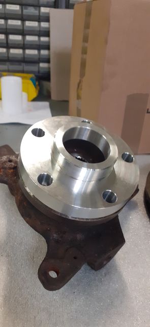

Et puis ce soir j'ai pris les côte pour faire la cale pour monter les disques de Mégane 3 en 340mm sur les moyeux de Laguna. Demain je vais voir un tourneur pour la fabrication:
Une fois les pièces d'adaptation faitent, il me restera un peu de boulot pour la faire roulée d'ici fin Septembre.

Bon je viens de déposer disques et moyeu dans une boite de mécanique de précision, normalement j'aurais ça semaine prochaine!

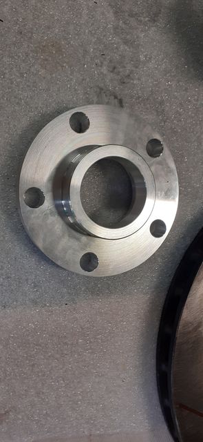

Cales de disque réalisées:
Ils vont commencé les supports d'étriers et repercés les disques fin de semaine prochaine.
