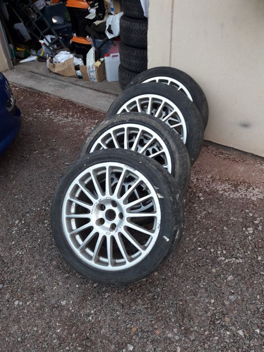

Non pas intéressant car entraxe en 5x114.3. J'ai déjà les jantes en 5x108 que j'ai galérer à trouver:
Oh putain!!!!!! j'en ai loupées 4 sur ebay il y'a quelques mois!!!!!!!
mais vu que je veux un montage SANS calles pour élargir les voies,les jantes en ET50 j'oublie

C'était quel modèle de jantes que tu avais vu???
Et j'en ai 2 autres de plus qui m'attendent dans le garage d'un pote de l'autre côté de la France! Par contre des avants de Clio V6 ph2, elles ont un peu moins de déport.
Il faudrait que j'en trouve encore 3 pour avoir un pack hiver et une roue de secours!
:mrgreen:

Messagepar Cyril GT » Lun Oct 05, 2020 7:43
grosminet a écrit:des superturismo en 18 de velsatis
Bin s'en est... ce sont 4 de Vel Satis celles-là...
