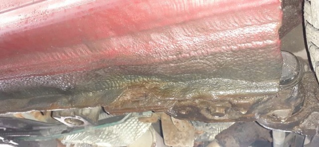

Donc passage au CT:
Et plus de rouille que prévus. Et surtout des bas de caisse refait, mais mal et je n'ai rien vu...
Donc j'ai 2 moi pour les refaire. Mais ça plus le coffre ça commence à faire grimper la note trop haut. Du coup je devais aller cherché un hayon+pc chez un pote en Bretagne, ça va finir en changement de caisse complet:
Donc petit grattage d'aile pour reboucher le trou, car les gazs d'échappement rentrent par là, c'est un peu dangereux.
