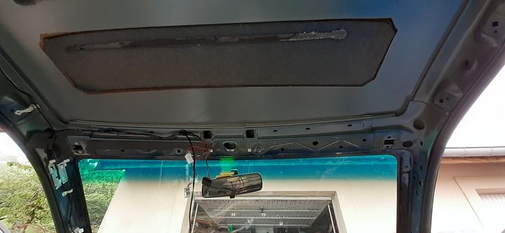

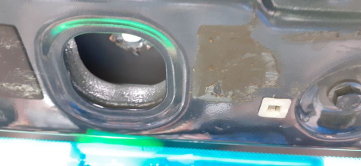

Par contre j'ai trouver une masse sous l'antenne radio, je ne sais pas à quoi elle sert ni comment l'enlevée sans dépointé le toit... :reflexion: :evil:

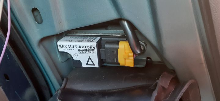

J'ai aussi trouver ce bidule qui je pense sert de contacteur de porte pour les plafonniers, mais il n'y en as qu'un pour 1 côté et 2 portes. Dans le montant entre les 2 portes, 1 à droite et 1 à gauche.

Surtout que le vidage est pas la partie la plus urgente, pour le moment je me concentre sur les freins, les suspensions et la distribution. Le vidage c'est en attendant que le reste arrive.
