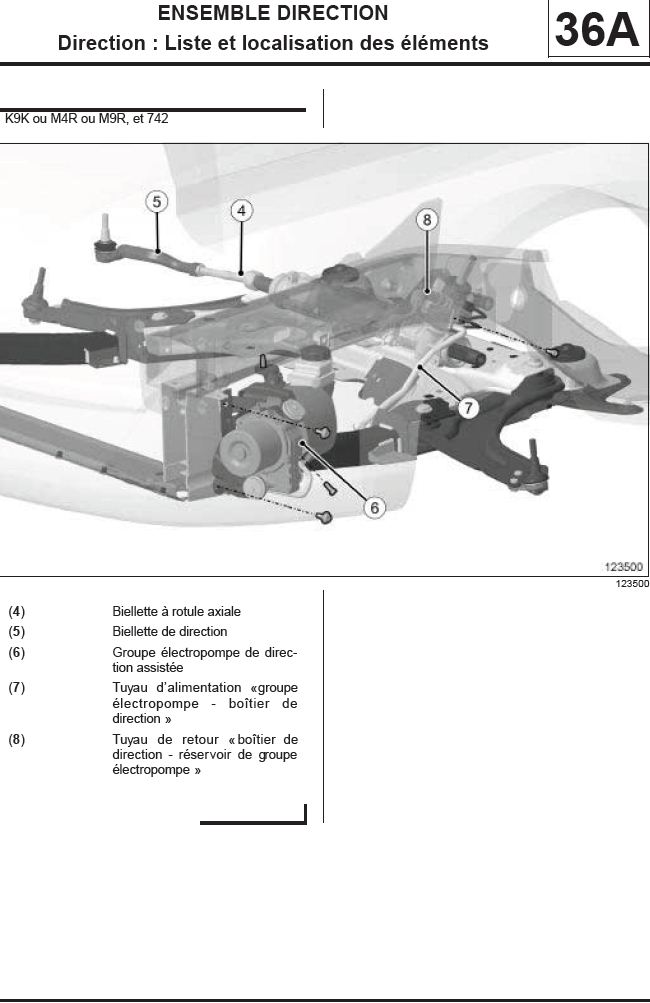

J'ai acquis à un particulier une Laguna III de février 2010, donc phase 1, avec ce moteur essence espérant avoir une grand silence de fonctionnement. Elle est âgée de 2 ans mais seulement 10.000 km, le propriétaire était âgé et décédé 18 mois après l'achat.
J'ai évidemment le rossignol du tableau de bord derrière l'autoradio bien connu sur cette voiture, et un léger craquement à l'arrière droit (dans ou autour de la portière j'ai l'impression). Décevant malgré le barratin de Gohsn sur le top qualité, même s'il y a du progrès (je n'ai eu que des Laguna depuis 10 ans, sauf la II phase 1, mais en 1.8 16V sur une I.2, 2.0 16V puis 2.0T puis 2.0 dCi (beurk, bruit de tracteur à hauteur de l'admission d'air que la concession considère comme flagrant mais correspondant aux normes constructeur...) sur des II.2 qui craquaient de partout.
Mon problème vient de la direction assistée, électrique sur ce modèle. Elle est audible même dans l'habitacle et en roulant, jusqu'à 40-50 km/h. On entend une sorte de couinement, variable selon l'utilisation du volant, due au moteur électrique. D'autres (rares) ayant ce moteur il est vrai silencieux ont-ils cette perception un peu obsédante, alors que sur Clio 3, Modus, Laguna 2, Velsatis, que j'ai déjà conduit on n'entend rien ou presque. Mon Scenic 2.2 essence n'a pas non plus ce phénomène.
Mon agent Renault me dit : c'est normal, c'est une électrique. Mais sur une voiture de cette catégorie, c'est trop présent pour être honnête.
Votre avis ?
Merci.

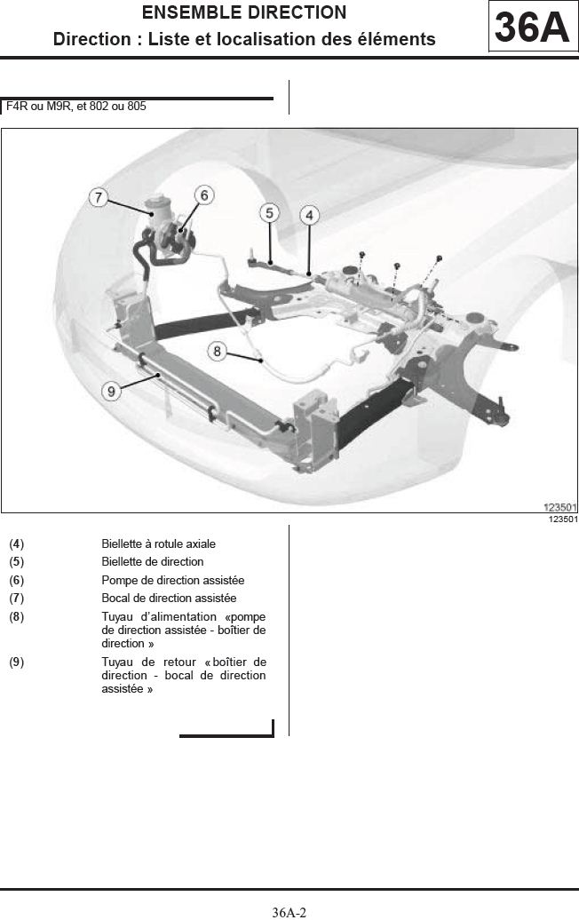

Messagepar gilles02310 » Mer Fév 29, 2012 23:56
Salut il n'y a pas de D.A 100% electrique sur les lag 3 voici les 2 type de D.A.
le modèle conventionnel qui fonctionne grâce à une pompe hydraulique entraîné par la courroie accessoire.
Et le modèle electro hydraulique dont la pompe hydrau est entraîné par un moteur électrique.
