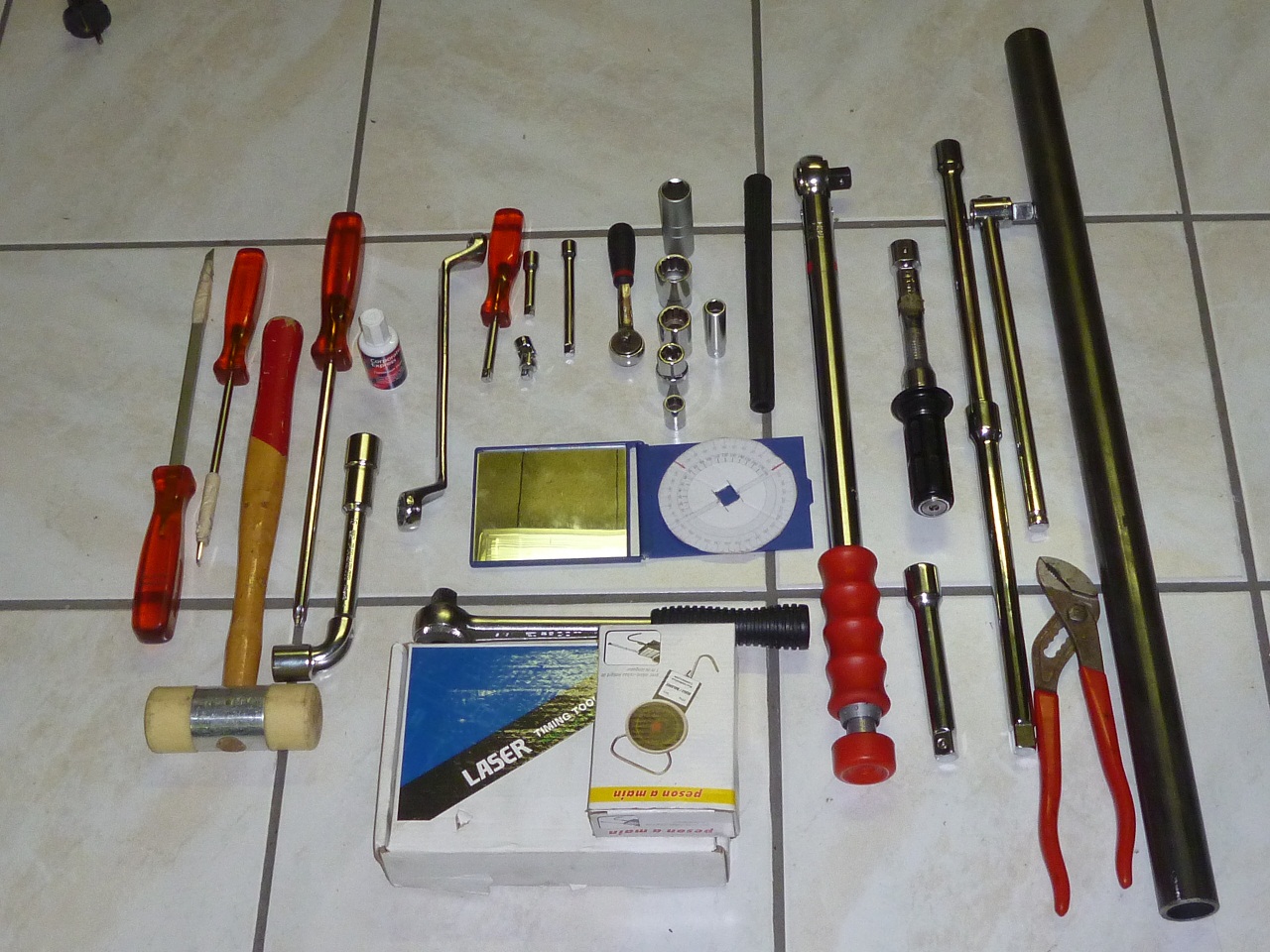

Il faut quand même un minimum d’outillage en plus de l’outillage de monsieur tout le monde :
De gauche à droite:
2 gros tournevis plats pour maintenir le volant moteur.
1 marteau bouts plastiques
1 gros tournevis qui servira de rallonge dans la clé à pipe de 16 d’à côté.
Du tipex
1 clé à œil coudé de 16.
1 tournevis et 1 cliquet radio carré ¼ avec 2 rallonges
1 glace
1 cadran angulaire carré 1/4
1 cliquet standard carré 1/2
1 kit de calage
1 peson (non indispensable)
1 douille radio ¼ de 10
1 douille radio ¼ de 10 longue
1 douille TORX E14 carré 1/2
1 douille longue de 16 pour les bougies carré 1/2
1 douille de 16 carré 1/2
1 douille de 10 carré 1/2
1 manchon caoutchouc pour retirer les bougies
1 grande clé dynamo carré 1/2
1 petite clé dynamo carré 1/4
3 rallonges pour cliquet carré 1/2
1 pince multi prises
1 rallonge pour faire levier

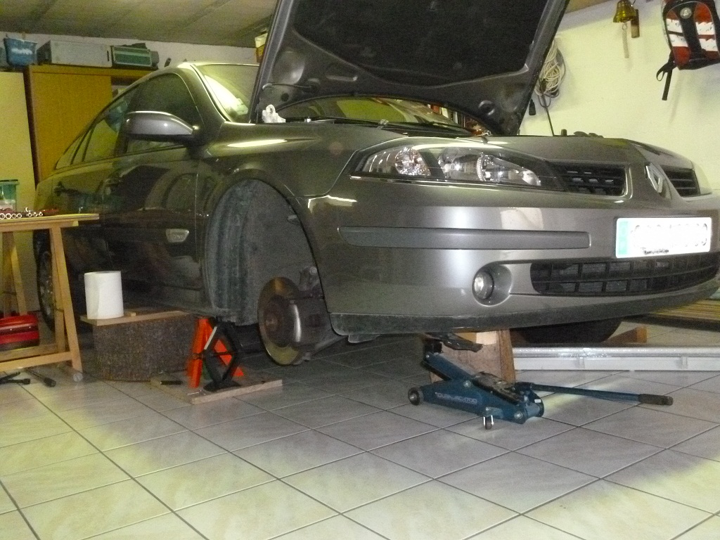

Reprendre le poids du moteur par le dessous avec une cale en bois et mettre le chantier en sécu pour que la voiture ne me tombe pas dessus.

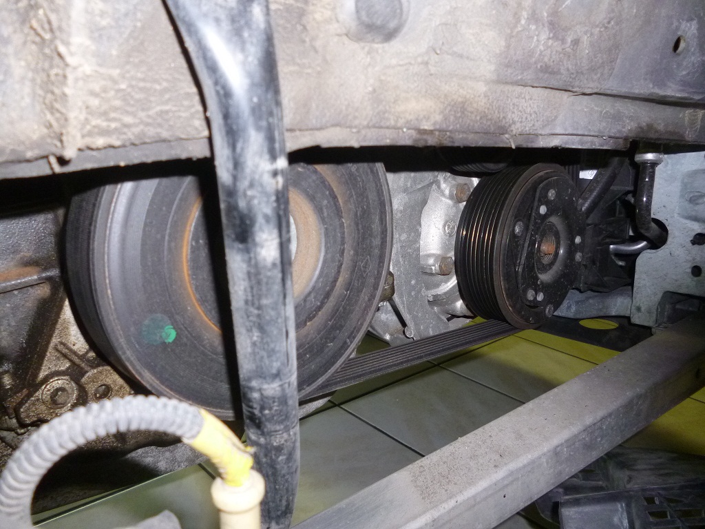

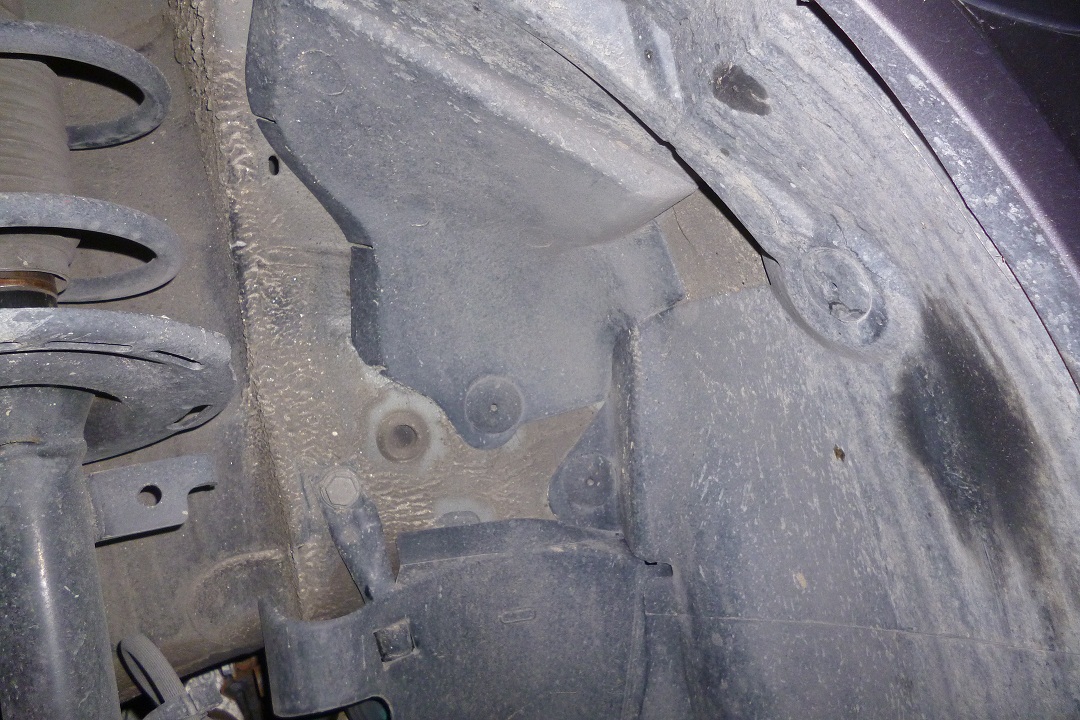

Dépose du part boue pour avoir accès à la poulie damper :
C’est fait

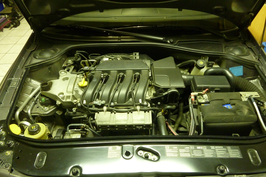

Au début le moteur se présente comme ça :

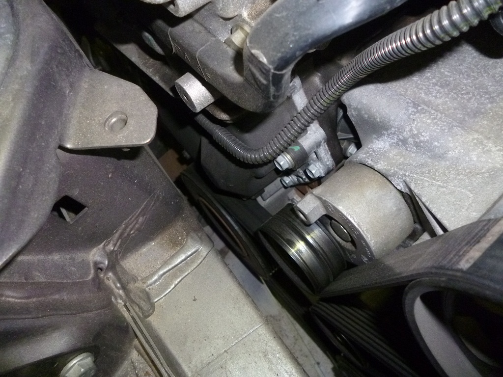

Retirer la courroie d’accessoire en tournant le tendeur dans le sens horaire

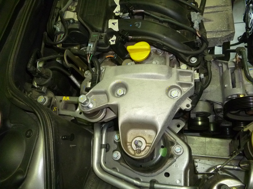

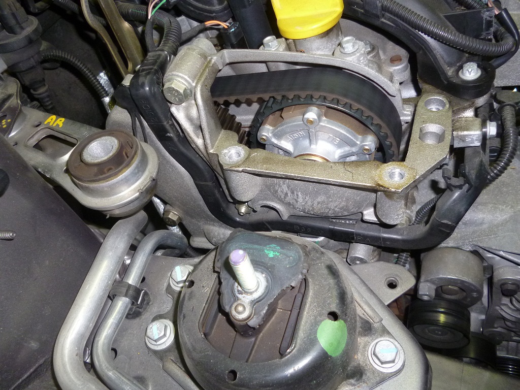

Déposer la coiffe du carter distrib qui sert également de support moteur, retirer également la jambe de force à gauche (6 vis à retirer).
Vérifier que les parties en caoutchouc ne sont pas abîmées.

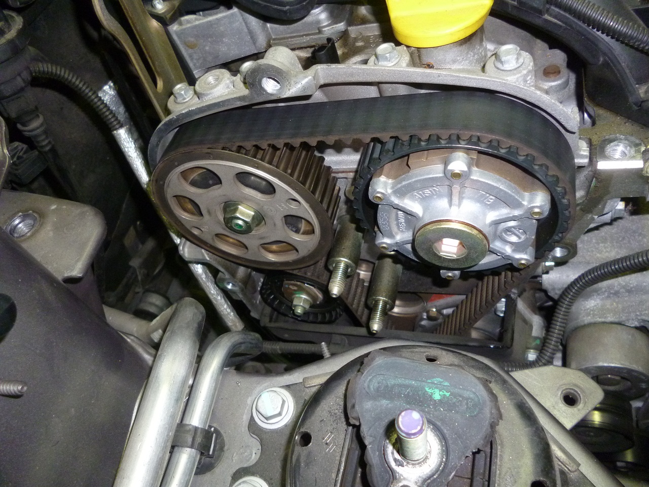

On peut voir la courroie de distrib.
Déposer le support moteur pour vérifier son état.
Débrancher le faisceau électrique qui passe devant le carter supérieur et le mettre vers le radiateur. (Il y 4 fiches à débrancher)
Déposer le carter supérieur de la courroie.
La courroie est en bon état.Tout est bien propre.

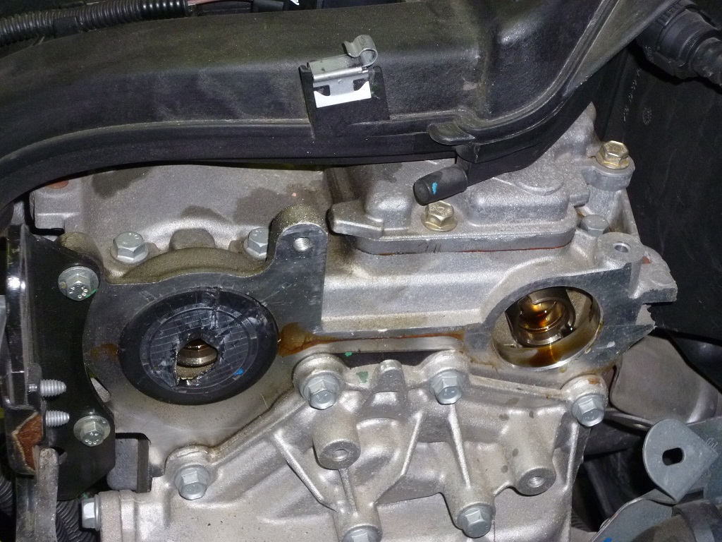

Retirer les bouchons côté calage des AAC.Percer le centre avec un tournevis puis faire levier.
Le petit est venu facilement mais le gros m’a cassé un tournevis Facom. :evil:
Il faut forcer et mettre un martyre pour ne pas abîmer la culasse.

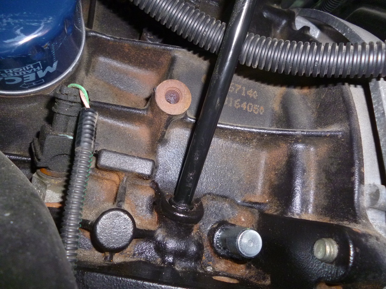

Déposer la vis de calage du vilo à côté de la jauge d’huile avec la douille TORX E14

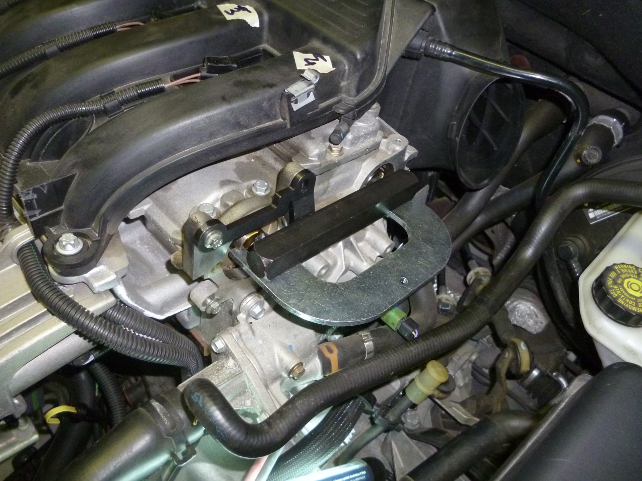

Calage du moteur sur le Point Mort Haut. (PMH)

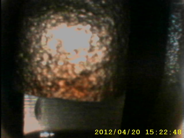

Le moteur est au PMH quand en faisant tourner la poulie damper en sens horaire uniquement la pige de calage du vilo rentre dans la rainure de calage et que les fentes des AAC sont alignés et orientés vers le bas.

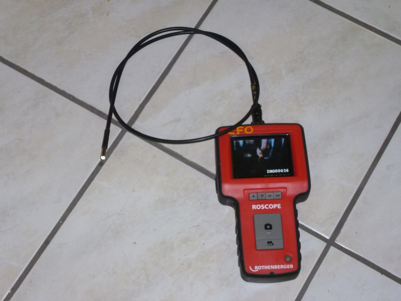

Voila à quoi ressemble ma rainure de calage vu avec une caméra endoscopique

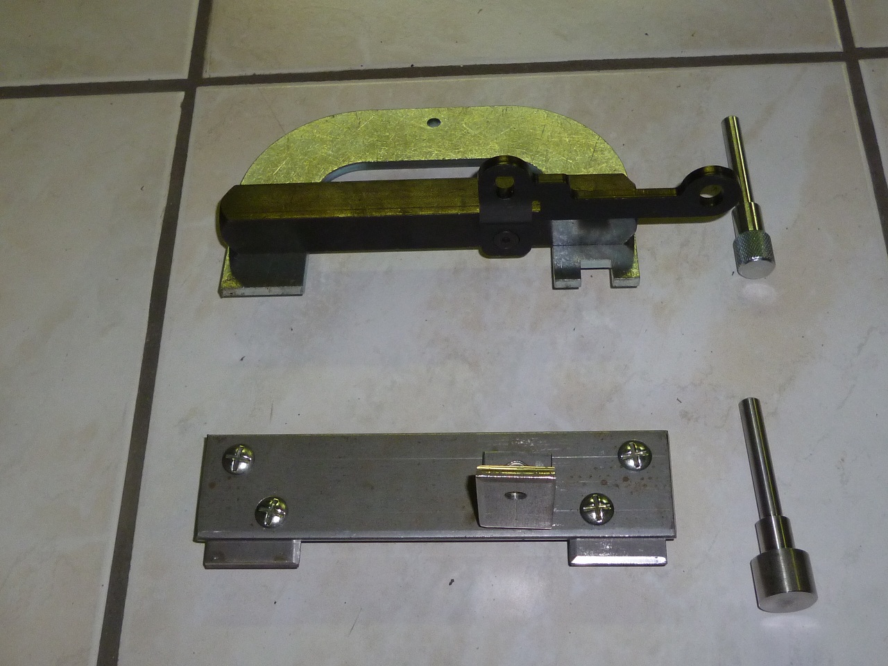

Le calage est bon quand les 2 piges sont en position.
J’avais fabriqué les piges de calage maison avec des plans trouvés sur internet (merci Joellaguna2) mais j’ai quand même acheté les piges officielles d’occas (pour être sûr). :oops:
En bas : piges perso.
En haut : Les vrai piges

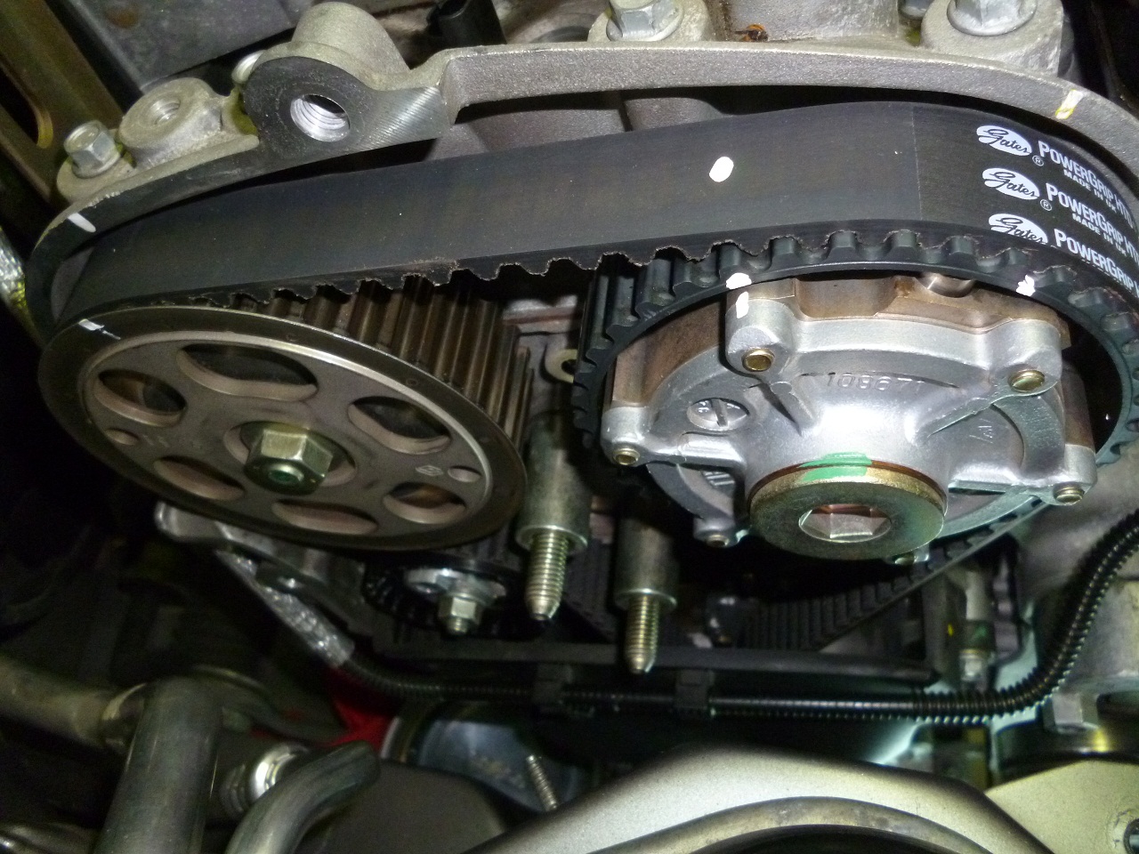

Une fois la courroie calée il faut faire des repères PMH entre les poulies AAC et le carter moteur.

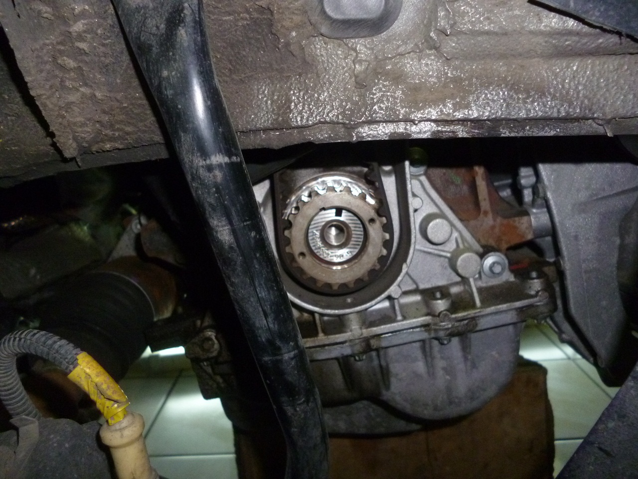

Déposer la poulie damper.
Sortir le carter inférieur en plastique par le dessous.
Déposer le galet enrouleur.

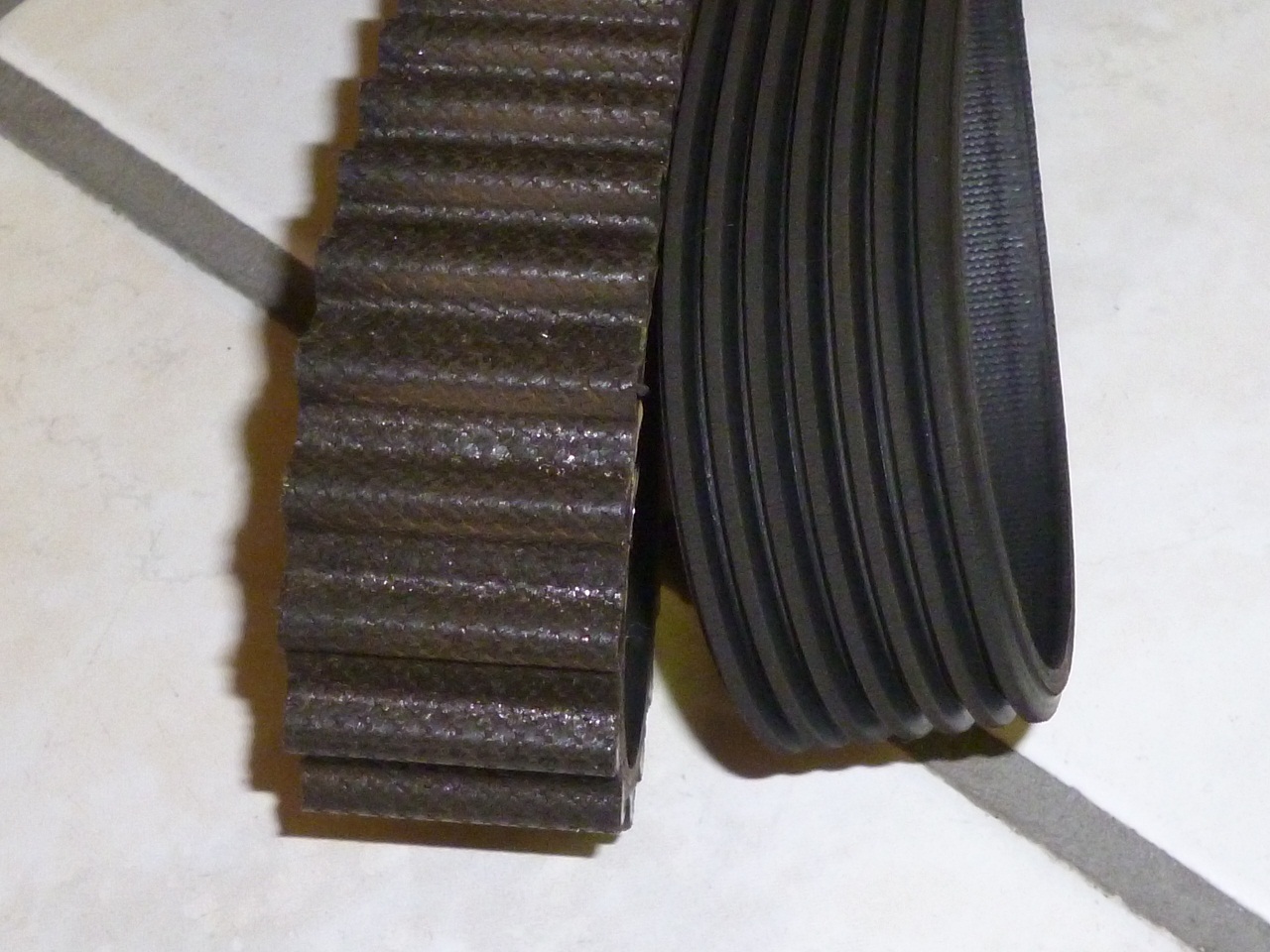

Déposer la courroie.
Les courroies sont également en bon état.

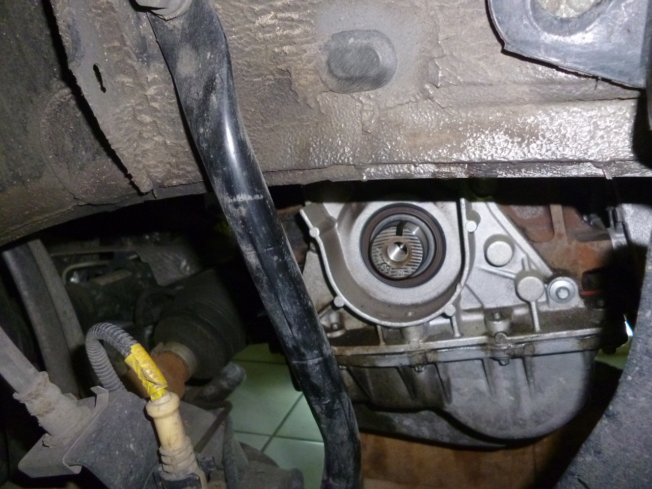

Déposer le pignon
Vérifier qu’il n’y a pas de fuite d’huile sur le joint de vilo.

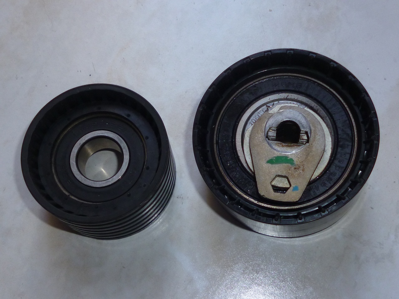

Déposer le galet tendeur.
Les galets sont en bon état.

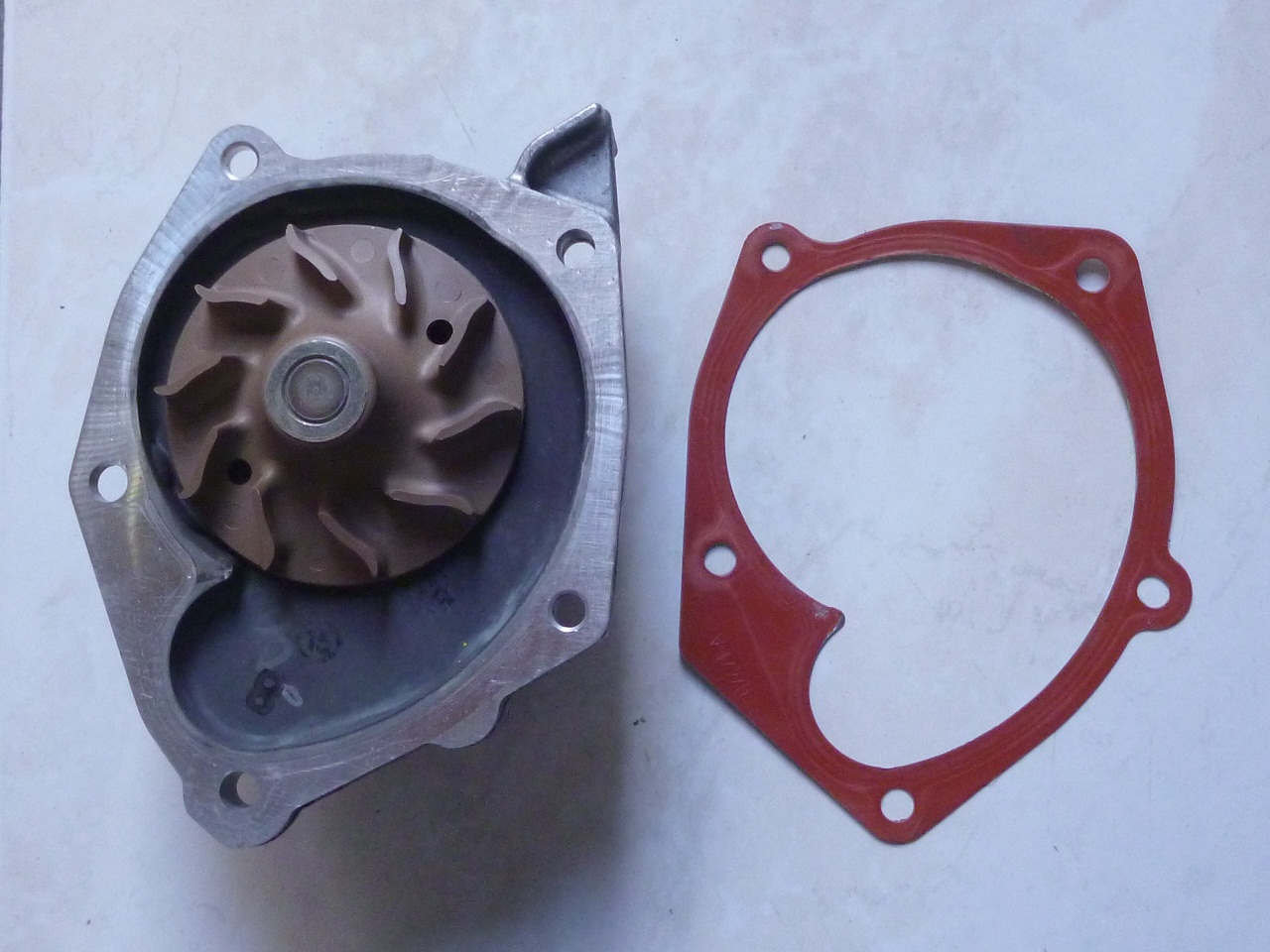

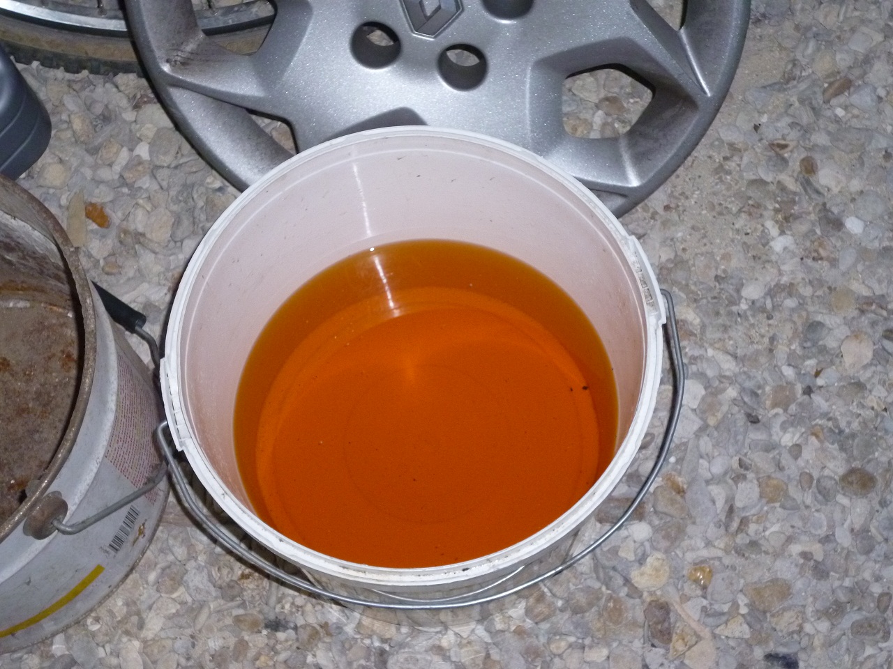

Déboîter la durite inférieur du radiateur pour vidanger le liquide de refroidissement.
Ouvrir le bocal et les 2 purges.
Récupérer environ 5 litres d’ancien liquide marron jaunâtre.
Démonter le boîtier de calorstat pour changer celui-ci.

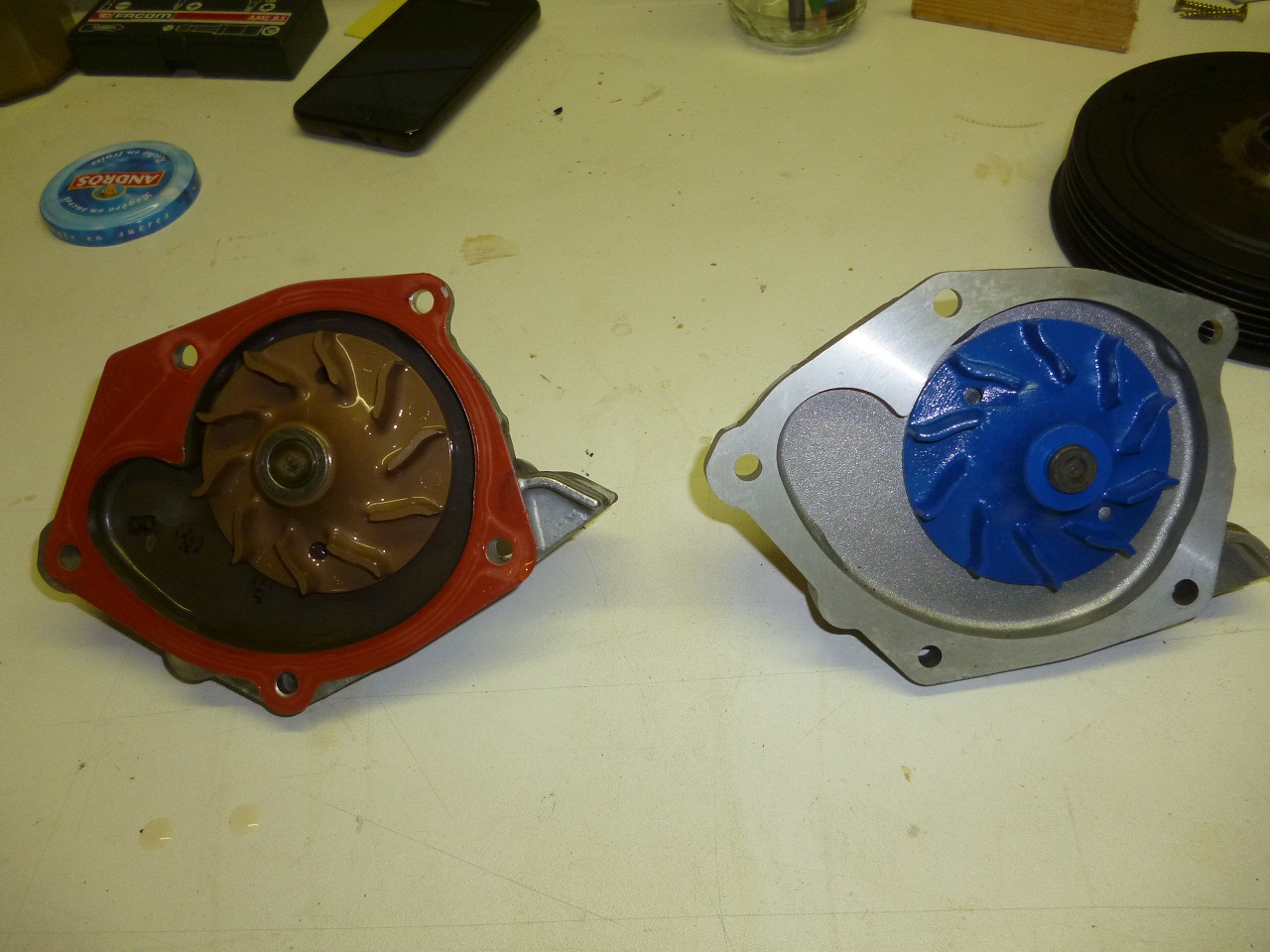

Démonter la pompe à eau.
Attention les 2 vis de gauche sont plus petites.
L’ancienne pompe est en très bon état, pas de fuite, pas de jeu, pas de point dur.
Bien nettoyer la porté sur le moteur avec du décapjoint.
A gauche l’ancienne pompe, à droite la nouvelle sans son joint.

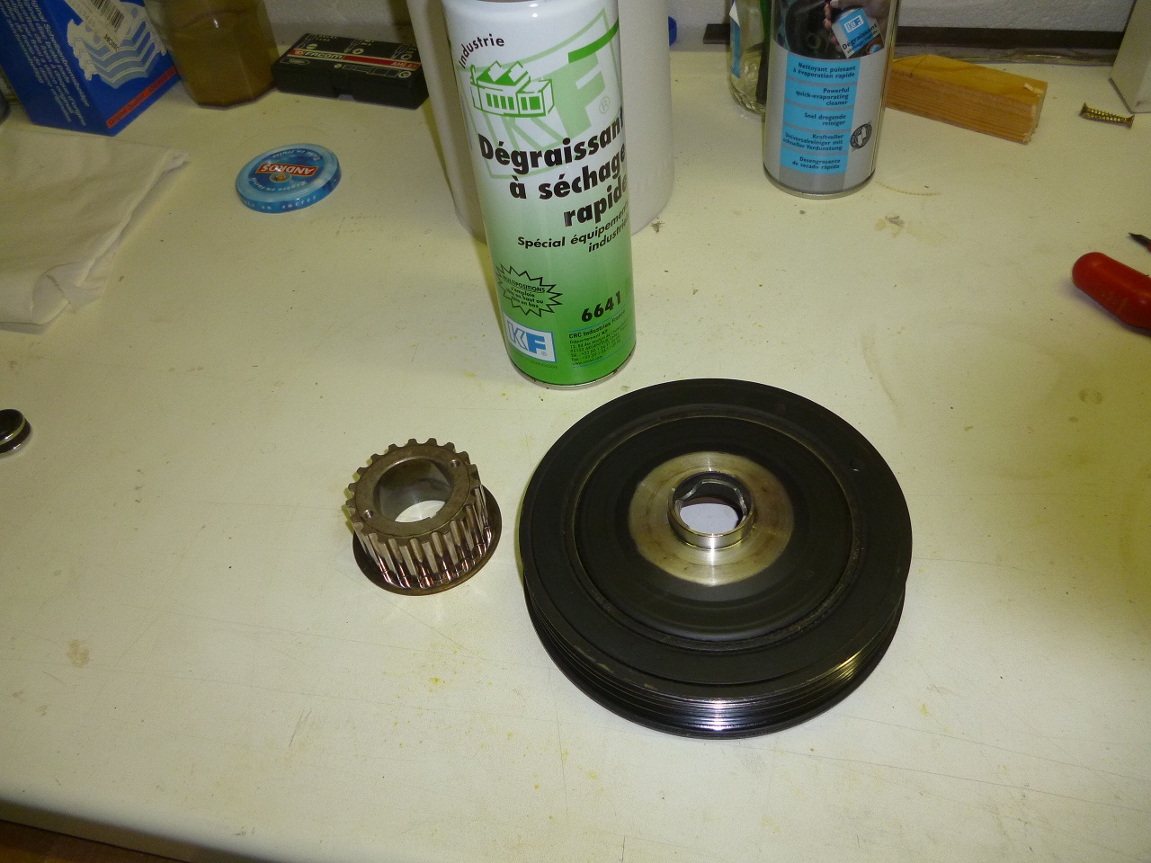

Dégraisser parfaitement les faces d’appui VILO/pignon/poulie dumper.

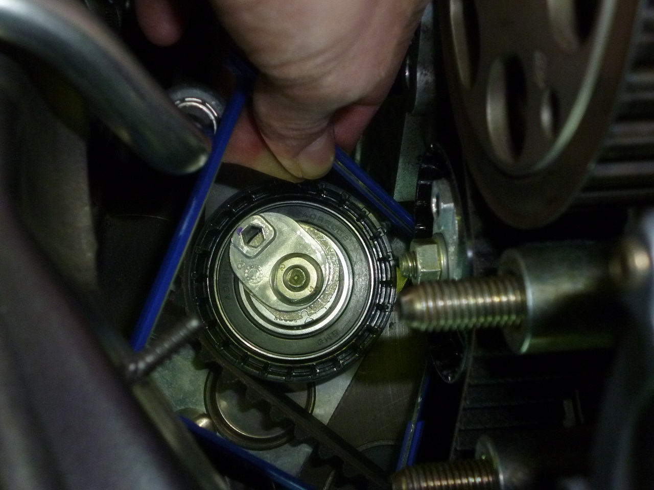

Pour la courroie de distrib mettre le galet enrouleur en dernier, c’est plus facile.

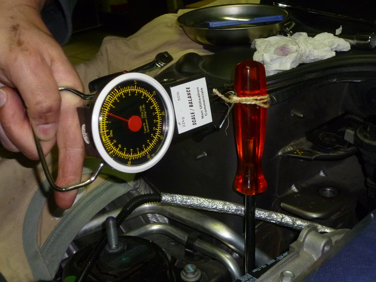

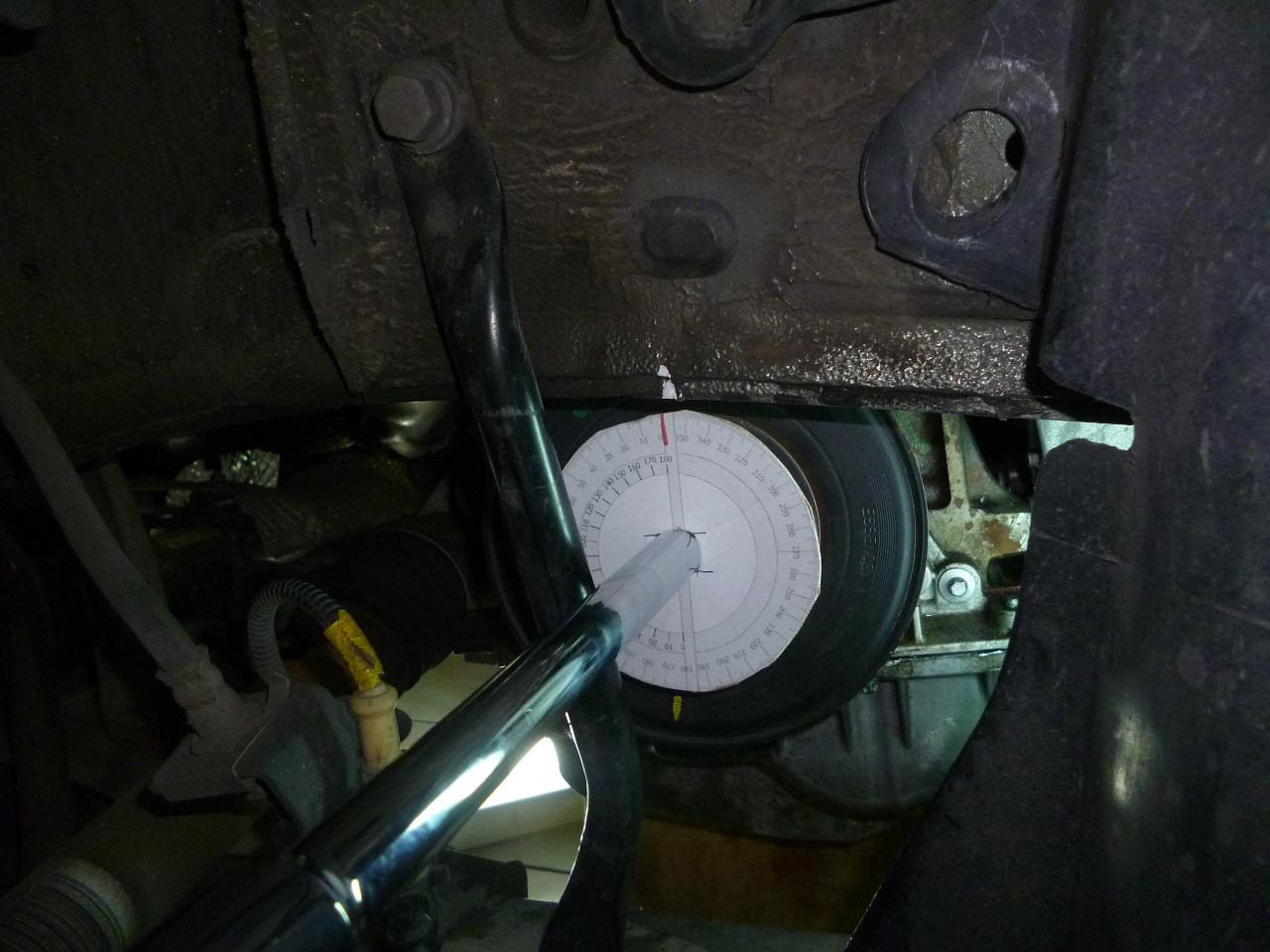

Le galet tendeur doit être tourné dans le sens horaire avec une clé alen, jamais l’inverse.
Le serrage au couple des galets peut être problématique par manque de place.
J’ai utilisé un peson pour extrapoler le couple.
Attention aux couples de serrage, presque toutes les vis sont dans de l’alu.
Il faut faire coïncider les 2 repères du tendeur (utiliser la glace).
Si trop tendu il faut déposer l’enrouleur et recommencer.
Dans la doc technique le serrage se fait à : 4 daN.m + 110°
Mettre du frein filet normal sur la vis de vilo.
Les 4 daN.m avec piges en place servent à pouvoir faire les 2 tours de vilo pour vérifier le calage.

Retirer les piges et rebloquer le volant moteur avec les tournevis et ajouter les 110° de serrage.
Celui qui est du côté du volant moteur a intérêt à avoir des gros bras ; c’est costeau comme serrage.

Pour la pige de calage du vilo,c'est un diamètre 8 mm et non 10 mm sur mon moteur. :reflexion:
C'est faisable avec un foret.
Concernant le calage des AAC,je ne suis pas chez moi mais il y a un plan qui se trouve sur les forums de renault laguna.
j'avais refait un plan de fabrication car celui sur internet était incomplet pour la fabrication.
Saches tout de même qu'il avait fallu faire des ajustement avec le calage fait maison car les côtes sont très serrées.
J'avais acheté en plus un kit de calage pour F4R sur un site d'enchère pour 30 euros.
Ca serait à refaire je ne ferais pas de calage maison.Achète un kit d'occas et revend le. :D
Pour ta réf SKF de courroie,ce n'est pas la même que la mienne,pourquoi pas,ce n'est pas la même année.
J'avais vérifié sur d'autre site que O....O pour voir si ils me proposaient la même référence.
Regardes également les références qui composent ton kit et vérifies un par un si elles correspondent à ta voiture.

Merci de ton retour rapide. Est il indispensable d'avoir cet outil ? Sur les simple arbre à came on faisait des reperes sur la poulie et la culasse et çà marchait. Ne peut faire deux jeux de repère simplement ?
Bien cordialement.
Eric
eric91
Messages: 10
Inscription: Sam Avr 23, 2011 17:07
Re: Changement distribution laguna 2 ph 2 2.0L 16V F4R
Messagepar dorille » Dim Juil 15, 2012 20:23
Oui je pense que l'outil est indispensable car pendant l'opération les AAC se sont décalés :oops: (Certainement poussés par les soupapes) et sans cet outil bonjour l'angoisse pour les maintenir dans la bonne position.Les repères c'est très bien,ça rassurent mais ce n'est pas eux qui empêchent le décalage.
Peut être que les pros peuvent s'en passer,moi,c'était ma deuxième distrib et heureusement que j'avais cet outil.

J'ai tout démonté, fixé les tiges de AAC et vilebrequin cependant je me pose la question comment bloquer le volant moteur ? Au niveau du bas, à l'entrée du capteur PMH, je n'ai pas suffisamment de place et de visibilité pour bien bloquer un tournevis. Le radiateur gène. Au niveau du haut moteur, pas d'entrée visible... Je suis donc bloqué :-(
Une autre question que je me suis posée est pourquoi vous enlevez les tiges de l'AAC avant déserrage poulie vilevrequin ??

Pour ma part, j'ai bloqué le volant moteur par la fenêtre du capteur PMH qu'il faut démonter.
Bloquage du volant avec 2 tournevis (Il faut être deux personnes car la vis de vilo est super serrée.)
Par contre,je ne sais pas comment c'est fichu sur la mégane (moins de place certainement) :?:
Ta remarque sur la pige d'AAC est bonne.Il n'est pas noté (je crois) dans la RTA qu'il faut retirer la pige d'AAC pour desserrer la vis de vilo,mais étant donné l'effort qu'il faut,je ne voulais pas forcer sur les AAC et être sûr que l'effort passait uniquement par le volant moteur.
