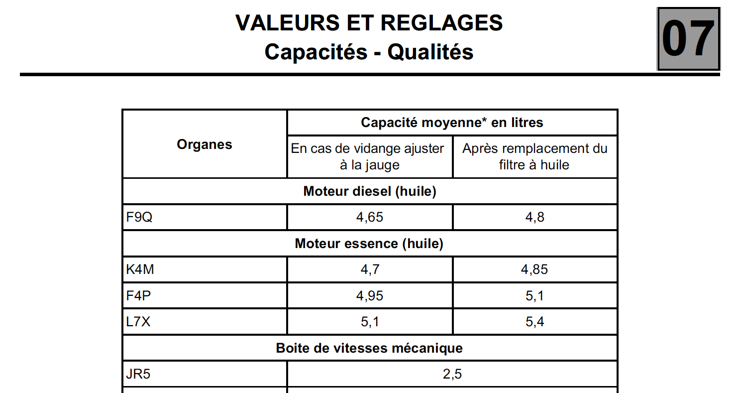

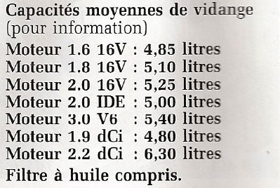

Le remplissage se fait par le bouchon habituel. Mettre 6.3l d'huile.
Pour faire mon remplissage, j'avais un bidon de un litre qui était gradué par tranches de 100cl. Ca m'a aidé pour mettre les 0.3l de plus.
J'avais un bidon de 5l, un de 2l et un de 1l. J'ai chargé avec celui de 5l, mis le 1l et fait l'appoint avec le 2l en me servant de celui de 1l qui était donc vide. Bien penser à remettre le bouchon jaune !
Résultat: j'ai dépassé le niveau maxi à la jauge manuelle. Dans ce cas, pas de panique, comme le filtre a été changé, cela doit correspondre au remplissage du bocal de filtre ainsi que l'immersion du filtre.
Dans les document garage renault, j'ai trouvé ceci:

salut bien ce tableau mais il n'y a pas le G9T :love:

Exact, autant pour moi!!
