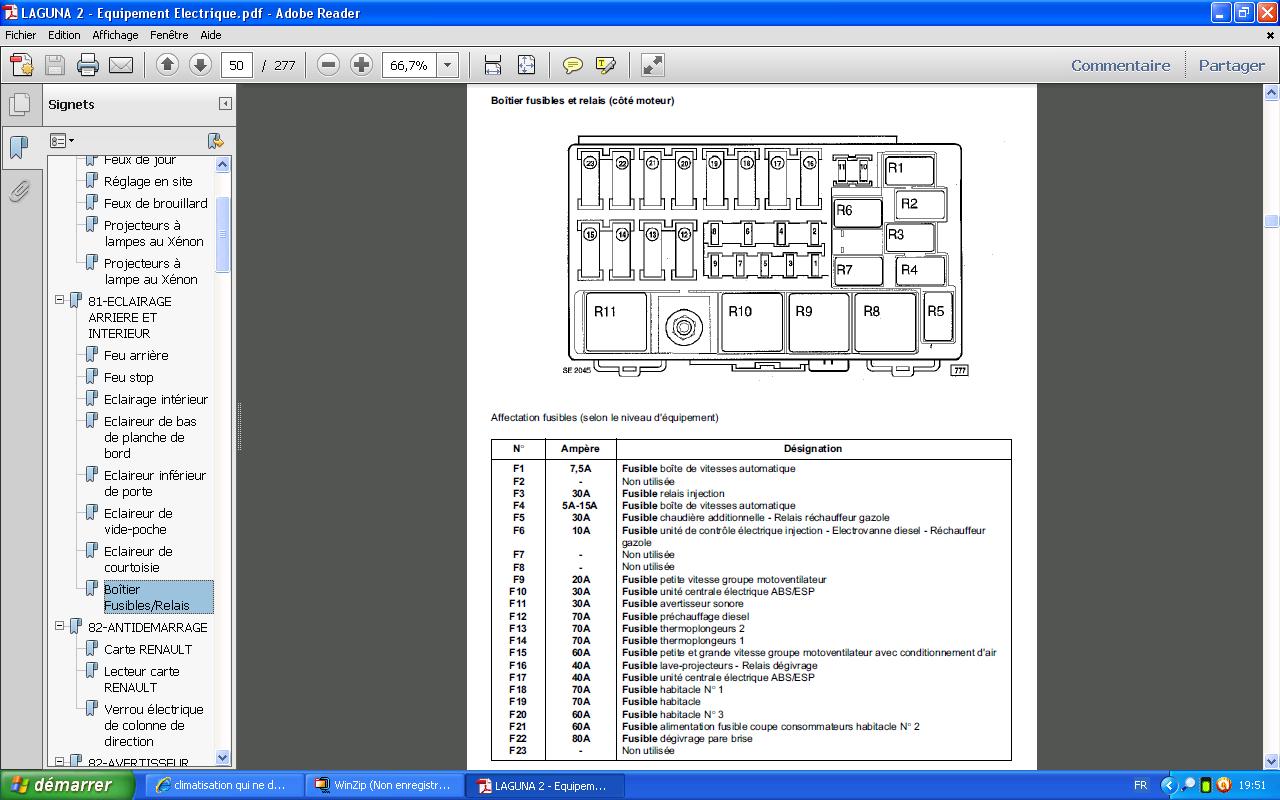

- j'ai essayé d'enlever le fusible F15 (cf description au dessus), avec la petite pince orange, rien a faire, ca va pour les petits fusibles de moto comme dans l'habitacle. A la main impossible, j'ai fini par l'enlever avec un gros tournevis (et difficulté), je l'ai rayé mais il est tout bon.
Du coup j'ai testé la continuité des autres fusibles sans les enlever (les connections dépassent sur le dessus): tous bons, je les ai tous légèrement réenfoncés.
--> aucun changement.

-jai essayé d'enlever les relais R9 et R10, des fois que: rien a faire, j'y arrive pas, alors plutot que de les peter j'ai laissé tomber :?
