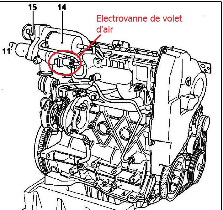

salut Bansou.ma panne resolu, c etait l electrovane de volet d'air.le piece cout chez renault 47€.volla merci Bansou merci a tous

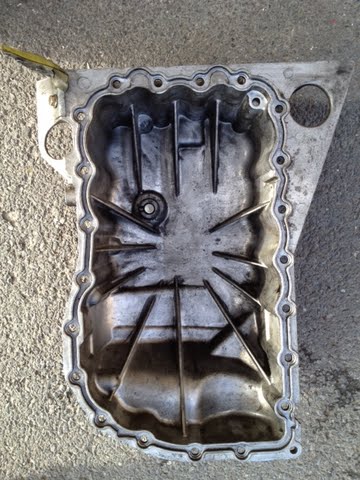

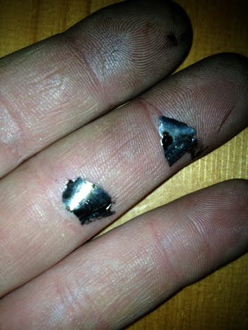

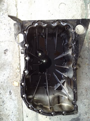

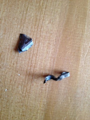

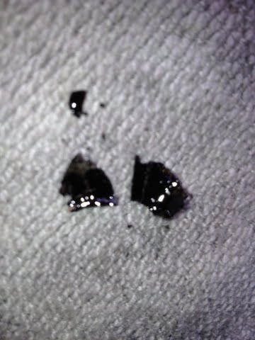

sa y est je me suis remis ce week-end (4,5 et 6/02/12) à mon turbo:
j'ai finalement démonté le carter inférieur d'huile où j'y ai retrouvé quelques ailettes de mon ancien turbo. :reflexion: (voir photos).
Bref après un gros boulot par -10° :reflexion: , une grosse détermination :twisted: et quelques coupures, trous et cassures par le froid sur les mains :mrgreen:
lundi 06/02/12 le tout est remonté, un redémarrage un peu stressant :oops: car le cata (qui été encrassé malgré le nettoyage) élimine le restant de résidus d'huile ( fumée blanche au démarrage) et l'auto ma fait un broutage à 100km/h puis et reparti normal ensuite... (elle se remet gentiment de son opération :mdr: )
