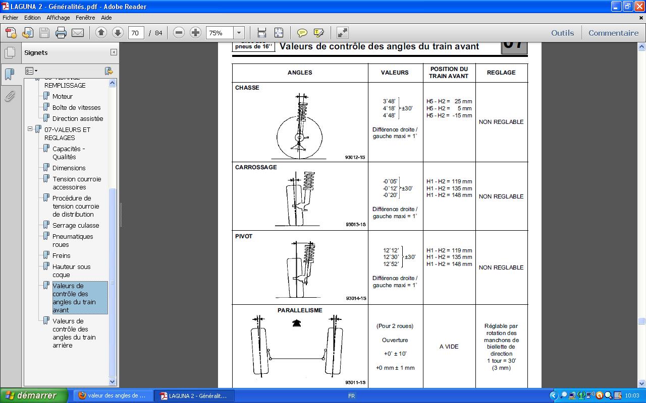

Voila les données pour calculer la hauteur de référence (désolé je n'ai pas de scanner) :
Le vehicule doit être sur une aire plane, pression des pneus verifié (ah bon!!! lol) et le reservoir plein.
- H1 : hauteur de l'axe de rotation de la roue avant
- H2 : hauteur de la face inférieure de la vis de fixation la plus an avant du triangle
Si le véhicule s'abaisse la valeur H1-H2 augmente et vice-versa.
Pour jantes 16'' on comme données de carossage :
H1-H2 = 119mm => -0°05'
H1-H2 = 135mm => -0°12'
H1-H2 = 148mm => -0°20'
J'espère que cela d'aidera.

pierrot a écrit:Salut,
c'est ca que vous voulez?
C'est bien ça, mais il aurait valu la page ou l'on voit les point des prise des côtes H1 et H2.
Mais je pense que qu'il y a une erreur sur les tolérances pour le carossage (j'ai les mêmes valeurs sur ma RTA), car si on regarde bien ton carossage est bon quelque soit sa valeur car même si on prend la valeur la plus elevé - 0°20' on peut plus que doubles cette valeur !!!! limites -0°50' à +0°10' !!! pour il y a un mauvais copier coller!!! :reflexion:
