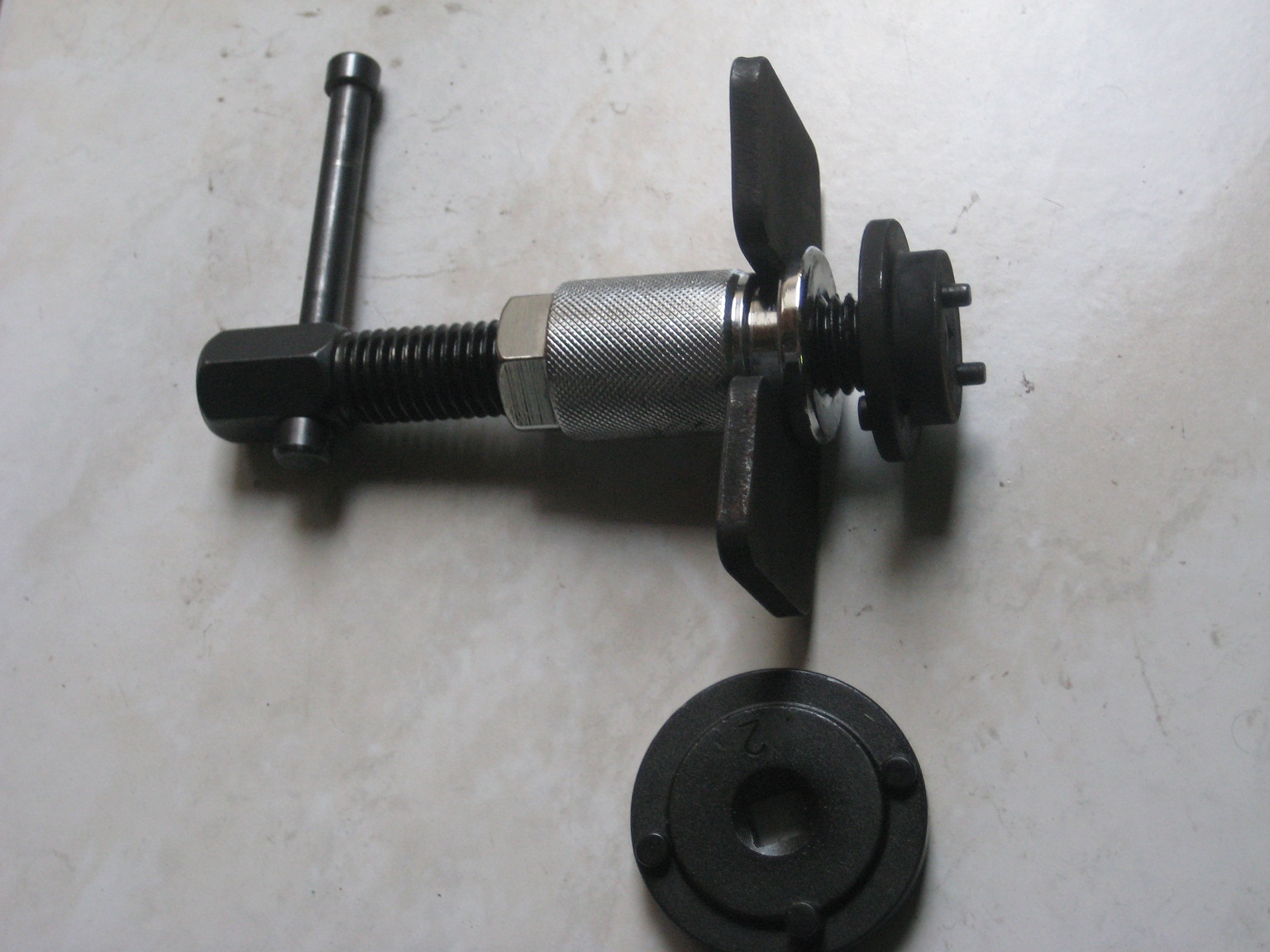

Merci pour le tuto,j'ai changé mes plaquettes arrières avec frein à main électrique ce matin. 61400 km
Points particuliers:
Débranchement de la batterie comme conseillé par Joellaguna2.
Je n'ai pas décroché le cable de frein à main ce n'était pas utile et comme ça , je n'oublie pas de le remettre. :D :D
Par contre j'ai décroché le support/guide du cable de frein à main qui va de l'essieu à l'étrier pour donner du moux et facilité la repose de l'étrier.(C'est juste 2 vis)
Pour faire rentrer les pistons j'ai utilisé l'outil ci dessous:
Pas d'écoulement de LDF. :)
A mon avis outil indispensable car même avec lui j'ai eu du mal à faire rentrer le premier cm des pistons dans l'étrier.
Bien faire attention de coincer la plaquette intérieure autour du piston avec les ressorts (un peu ch---t) :evil:
Prix de l'outil 34 euros.
Prix des plaquettes ATE:32 euros
Temps 2 heures.
Prochain chantier:La purge des freins.J'en ai profité pour regarder la taille de la clé pour la vis de purge:Clé de 10 pour l'arrière.

idem pour moi, j'ai tenté de faire rentrer les pistons en confectionnant un outil improvisé fait maison et au bout de 2 heures d'acharnement :oops: , je suis parti acheter le même outil :mrgreen: .
Et même avec l'outil, c'était très dur à faire rentrer, ah les Laguna nous en font voir de toutes les couleurs. :mdr:
