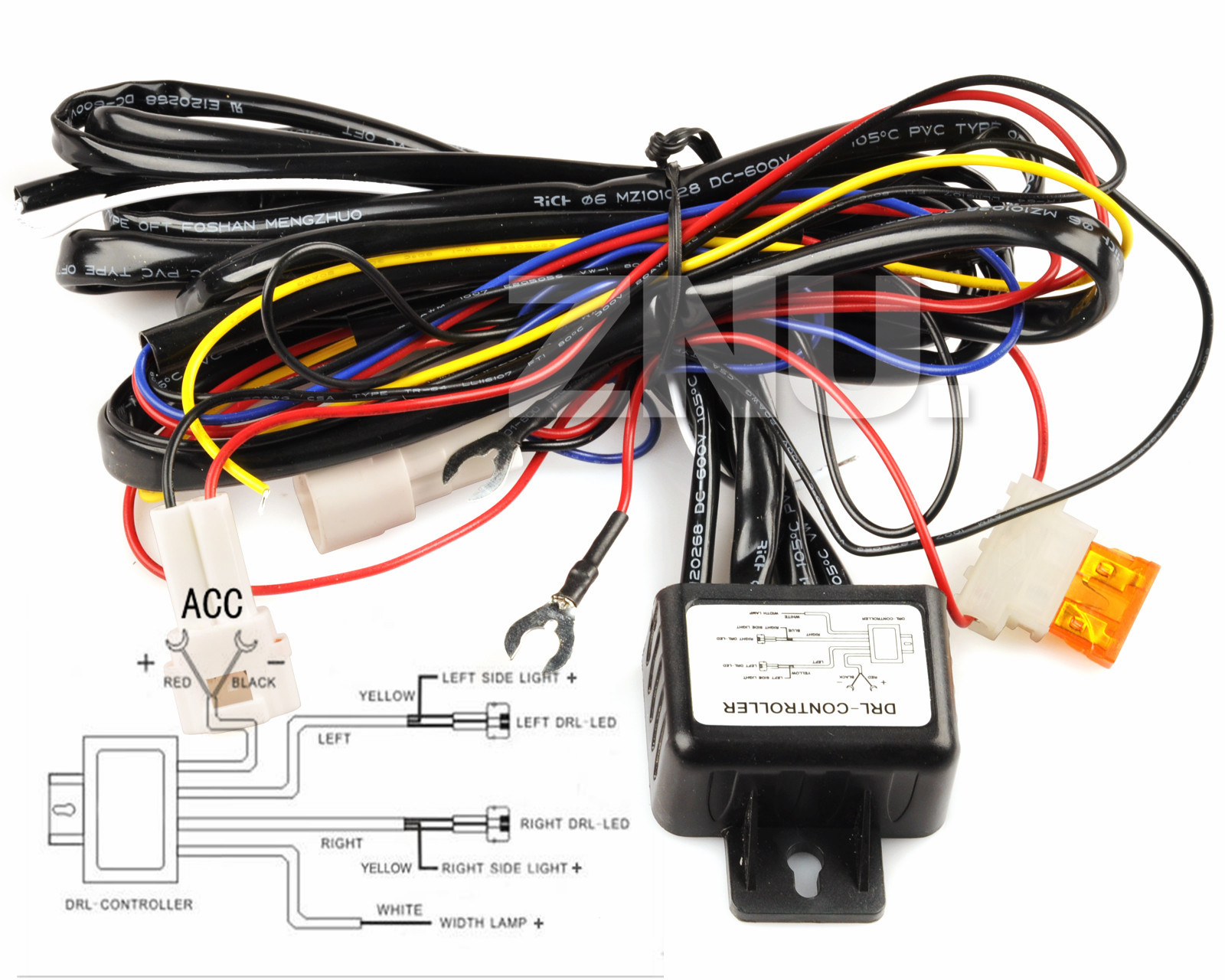

J'ai recu le materiel, plus tot que prévu :D , dont ce boitier de commande.
Une question: je souhaite brancher la commande sur les codes plutot que sur les veilleuses, quelqu'un peut me dire sur quels fils me repiquer?
Merci d'avance :wink:

Messagepar nathanjo » Sam Juin 14, 2014 12:42
oui je peux.....
je regarde sa dans la semaine
en plus sur cette prise tu as également un plus aprés contact .....
A6 = +aprés contact
B2 = feux de croissement gauche
B3 = feux de croissement droit

Messagepar mi_do77320 » Sam Juin 14, 2014 13:57
nathanjo a écrit:oui je peux.....
A6 = +aprés contact
:bien: merci c'est cool
Pc déposé, AB modifiés en cours de séchage, remontage demain :)

Messagepar mi_do77320 » Sam Juin 14, 2014 15:08
bien entendu nathanjo ;-) , par contre je bloque sur le branchement du fil blanc ( je ne branche pas les fils bleu et jaune ).
J'ai essayé sur B3, rien. Sur A4, toujours rien.
Essai sur + batterie, baisse de luminosité des leds comme prévu.
on peut m'éclairer? :-)

Re: [Toutes]Tuto montage feux de jour dans les antibrouillar
Messagepar mi_do77320 » Sam Juin 14, 2014 17:35
Bon, tout est remonté et fonctionne sauf sur fichu fil blanc a brancher pour controle de la luminosité à l'allumage des veilleuses ( ou codes ) :evil:
En fait, j'ai l'impression que ma broche n'est pas la même que sur la photo postée plus haut
Help :cry:

Messagepar nathanjo » Sam Juin 14, 2014 19:03
oups c'est B9
je t'es donné pour ph 1 dsl
