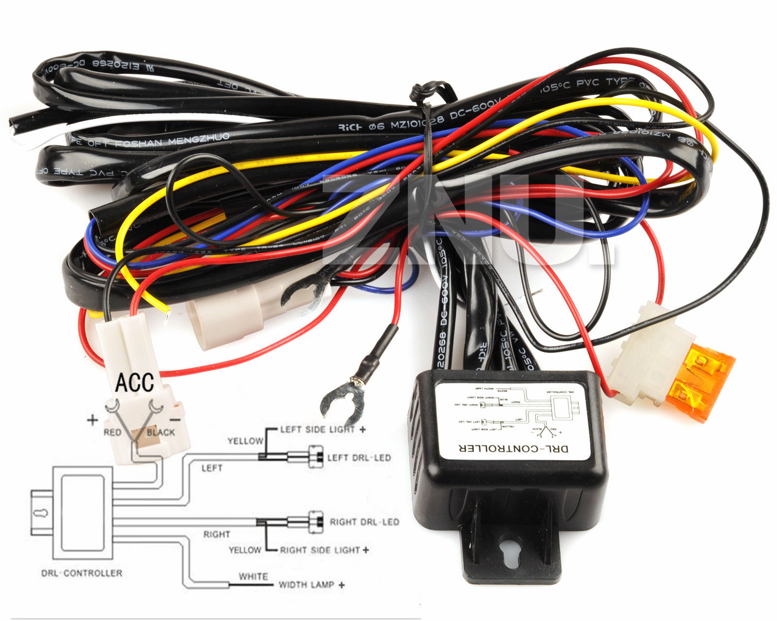

Un boitier comme celui ci pourrait faire l'affaire pour ceux qui veulent poser les feux de jours :
A retrouver sur un site d'enchères trop connu : LED Boîtier Relais Module Feux De Jour DRL Automatique Relay Harness Dimmer ON/F

J'ai fait un test rapide à blanc du relais décrit un peu plus haut. Il fonctionne très bien et s'installe très vite.
Un + et un - à positionner sur la batterie grace à des cosses fournies.
Il est fourni avec des connecteurs males et femelles pour relier le relais aux feux de jours. C'est ça de moins à investir.
On peut désactiver le système en retirant le fusible. Ce serait plus pratique avec une commande mais au moins c'est possible.
Les cables sont d'une bonne longueur et promettent d'être suffisant à première vue.
Le fil blanc se connecte à un + des feux avant et permet de diminuer la luminosité des feux de jour sans les couper quand les feux de la voiture s'allument.
Les fils bleu et jaune ne servent à rien si le fil blanc est connecté.
Les feux de jours se mettent en marche après quelques secondes quand on démarre et s'éteignent automatiquement là aussi quelques secondes après qu'on ait coupé le contact. Cela veut aussi dire que les feux de jours sont donc toujours allumés : luminosité forte quand les feux de la voiture sont éteints et luminosité moins intense quand les feux sont allumés.

Il existe dans la même gamme de prix des relais de ce type qui coupent complètement l'alimentation des feux de jour au moment où les feux de la voiture s'allument.
Dans ce cas il vaut mieux utiliser les mots clé suivants : DRL Daytime Running Light Relay Harness Auto Car Control On/Off Switch
