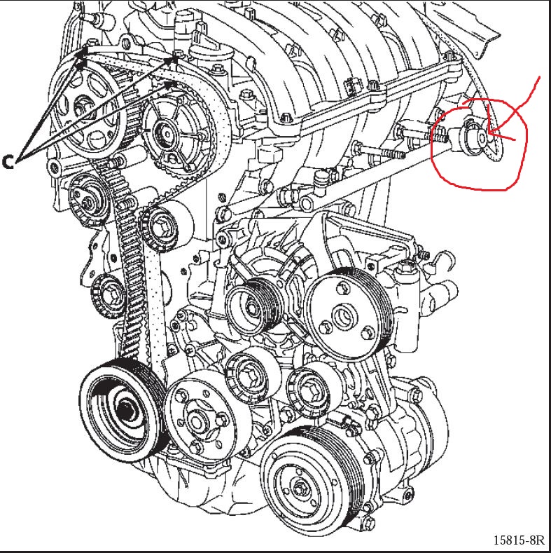

Messagepar gilles02310 » Ven Mar 30, 2012 19:37
Salut est ce que tu as vue ça sur ta rampe d'injecteur?

Messagepar thfredo » Ven Mar 30, 2012 21:16
encore une fois merci pour vos réponses !!
pour le regulateur de pression il est inexistant !! ( juste l'empreinte sur la rampe d'injecteurs ) ( photo ci-jointe )
j'ai qu'une sonde de ldr ( qui sert a allumer le voyant surchauffe et pour l'aiguille de temperature + surement l'info pour le calculo )
mon capteur de pression collecteur est directement dessus ( pas de durite )

Messagepar gilles02310 » Ven Mar 30, 2012 21:20
à moins que le régulateur de pression soit intégré à la pompe à essence mais bon j'ai un gros doute au pire renseigne toi chez Renault.

Messagepar popeye_94 » Sam Mar 31, 2012 14:24
D'après la RTA du Forum le régulateur est incorporé à la pompe pour le F4R 780 (03A.PDF page 11/34).
popeye_94
Messages: 3365
Localisation: 94
Re: surconso sur F4R
Messagepar thfredo » Sam Mar 31, 2012 19:20
exact , j'ai démonté la pompe à essence et je l'ai vu ( il est taré a 3.5 bars )
