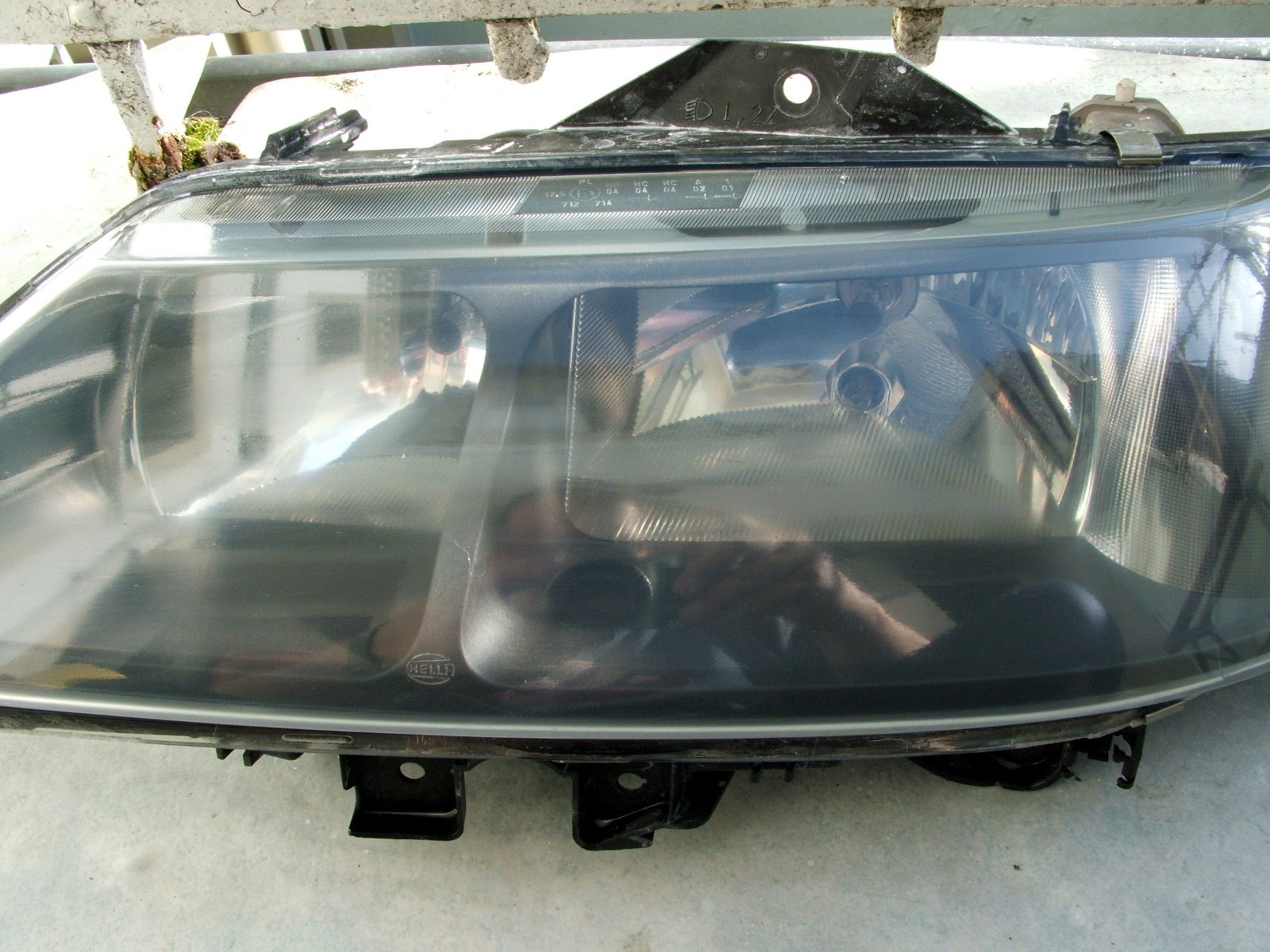

Messagepar thie33000 » Jeu Sep 30, 2010 19:14
salut à tous, je vais essayer de retaper mes phares comme vos conseils le préconisent.
Voici l'état actuel des pahares changés il y a 3 ou 4 ans par des neufs:
DSCN4916.rar
DSCN4916.rar
Je vous tiens au courant
