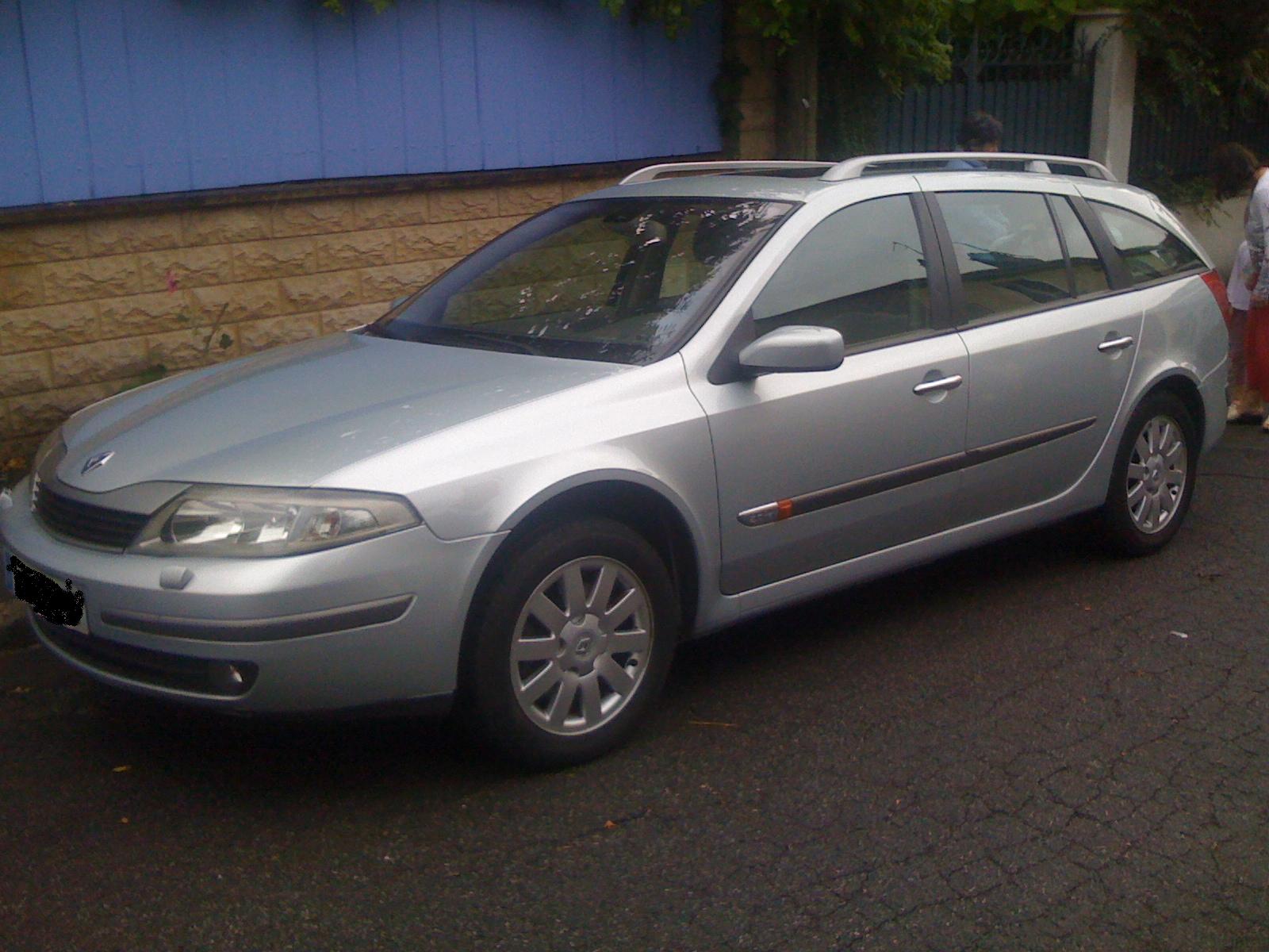

Messagepar RomuLag2 » Dim Nov 29, 2009 12:48
download/file.php?id=1618
J'ai le carminat sans la molette sur la console centrale avec le carminat. Si c'est possible ça serait trop cool car je crois que ça me permettrait d'avoir le tel sans fil dans la tuture. :reflexion:
