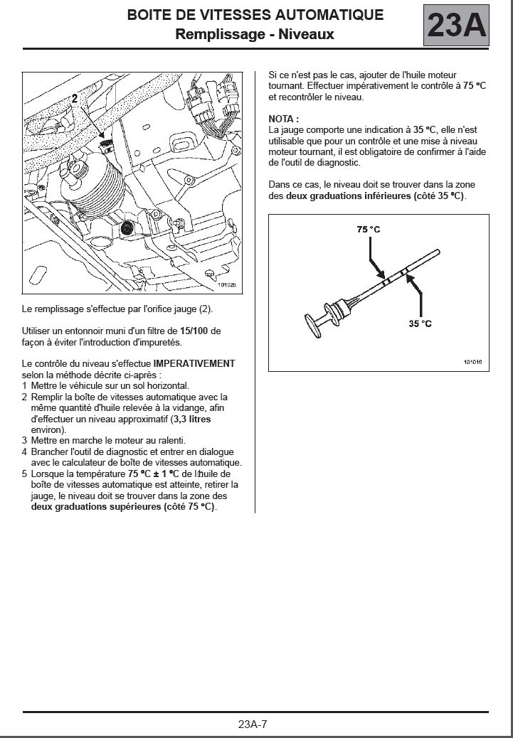

Bonsoir,
La boite proactive est equipée d'une jauge avec deu repère de niveau quand l'huile est à 35° et à 75°. Pour ton huile c'est selon la RTA de la ATF Clip.

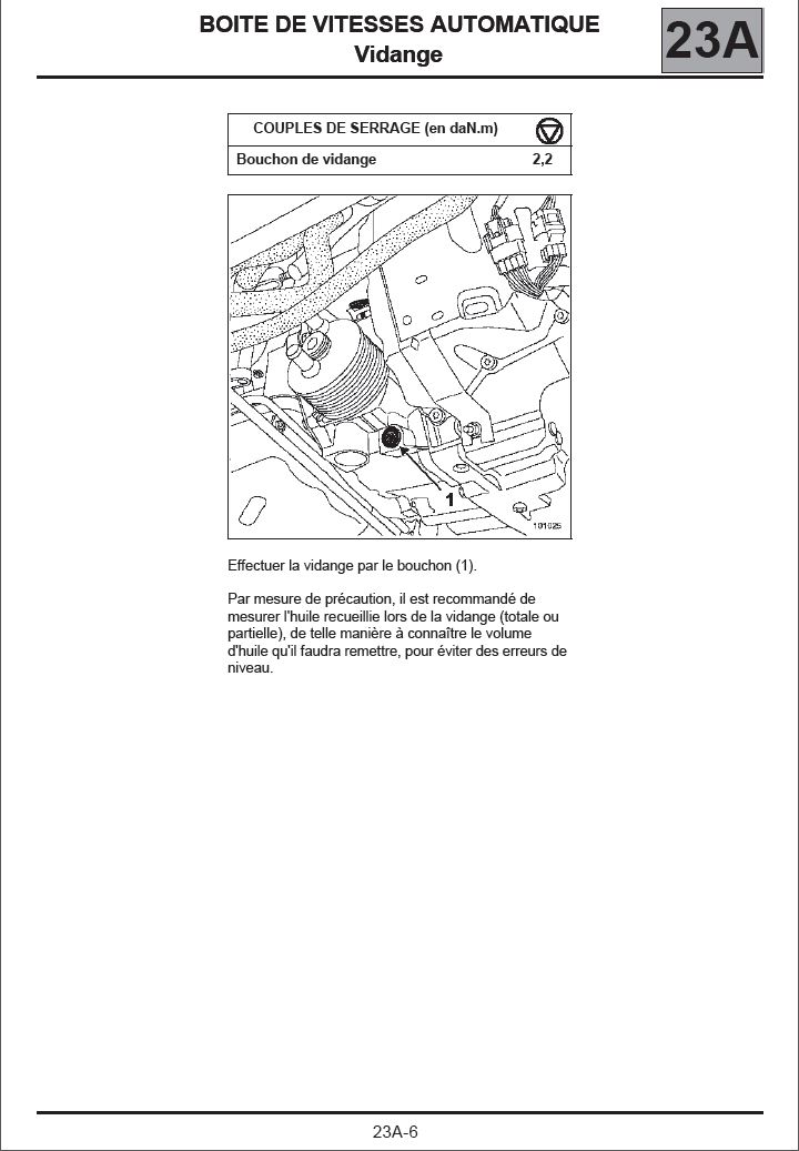

Messagepar gilles02310 » Jeu Mai 17, 2012 11:08
Salut logiquement sur la SU1 le remplacement de la crépine n'est plus nécessaire par contre si tu nous mettais une photo du bouchon que tu as ouvert pour la vidange ont pourrais te dire si c'est le bon ou pas.
tiens voila qui devrait t'aider
