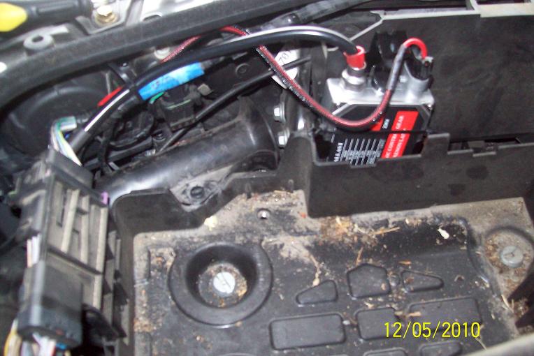

Messagepar Chtimickael » Sam Nov 06, 2010 21:34
pierrot a écrit:Salut,
pour le ballast gauche,
et le droit,
et pour la petite ferraille faut la défaire, mettre l'ampoule puis remettre le ferraille :bien:
donc c'est vraiment le bon model que j ai alors???
j ai essayer d enlever la petite férrail puis mettre l ampoule avant, mais plus moyen de la remettre apres car plus de place pour mes doigts coté batterie...
ou sinon enlever la batterie peut etre que j y arriverai???
car je ne me vois pas démonter le phare en plus je croi qu il faut enlever le PC... :mrgreen: :mrgreen: :oops: pour une ampoule...
merci pour votre aide

Messagepar Chtimickael » Lun Nov 08, 2010 22:05
Bonsoir, 2 eme tentative aujourd'hui et rien!!! Trop degue...
Effectivement en enlèvent la batterie ça va beaucoup mieu...
Mais le souci et que rien ne marche!!!
Le 1er essai en allument les phares ça fesait comme un coup d' arc a
l interrieur!!! ( un seul phare car pas eu le temps de brancher l autre...)
Ça a même abimé un peu le chrome a l interrieur du phare
J ai apelé style car ils m ont dit de mettre l autre balustre,
Et rien pas d' arc pas d' ampoule qui s allume!!!
J ai remis l autre et a chaque foi que j allume les feus un pti coup d' arc mais jamais l
Ampoule c est allumée!!! Dégouté!!!
Demain un mécano de chez style car doit m apeler au cas ou j aurrai fait un mauvais branchement!!!
Je lui et demandé s il me prenait pas pour un con!! Car pour se trompé alors qu il y a un + et un -!!!!
Donc plus qu a attendre! Bravo style car de vendre la merde!!!!
