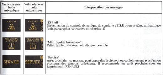

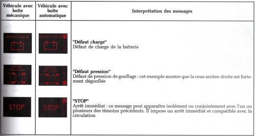

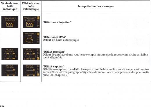

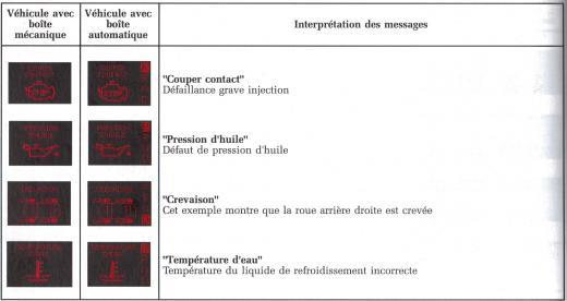

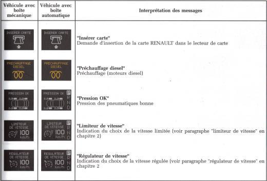

Messagepar Fast » Mar Oct 26, 2010 20:51
Je remets ici les scans du manuel avec les messages susceptibles de s'afficher sur la matrice que j'avais postés sur un autre forum :
Y sont également affichés le rapport de boîte engagé pour les BVA et les consignes des régulateur et limiteur de vitesse :wink: .
