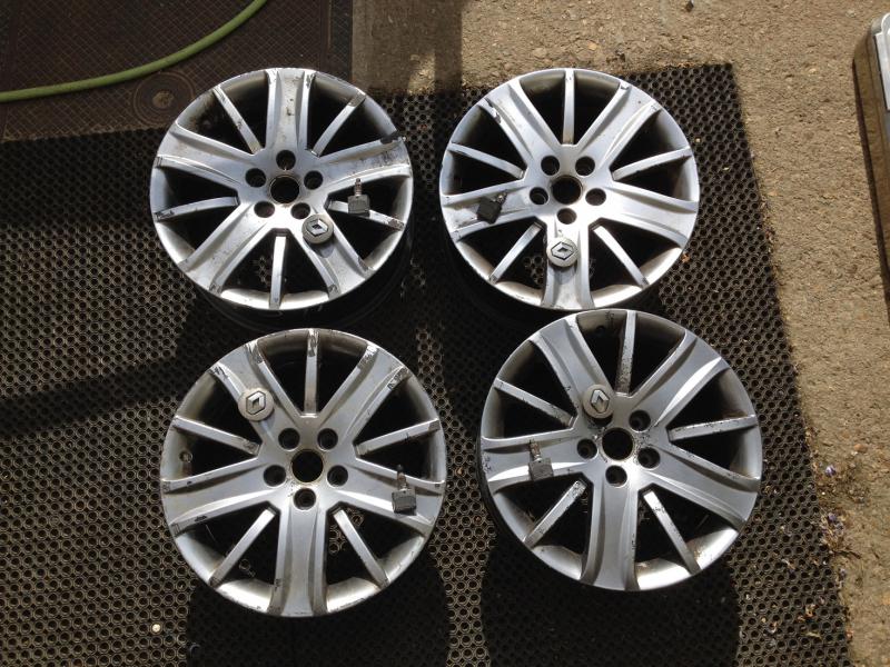

Messagepar LudoDCI » Lun Juin 01, 2015 18:54
Rénovation des jantes très très crade.
et apres l’apprêt... :mrgreen: :mrgreen:
a plus qu'a peindre..
j'ai repere un gris titan qui me plait bien..
tres proche du chrome shadow a première vu..

Re: LagunaII estate-2.0T GT 205cv-full option.
Messagepar mikado56 » Mar Juin 02, 2015 6:08
pourrais-tu me dire combien cela va te couter stp?
mes jantes aussi sont abimées par endroits et je me demandais si cela était faisable et pas trop cher de les faire repeindre.
à bientôt! :)
mikado56
Messages: 393
Inscription: Lun Mai 25, 2015 15:57
Messagepar LudoDCI » Mar Juin 02, 2015 8:44
Le sablage gratuis car fait a mon boulot.
et apres c'est les prix standart de peintures.
j'ai pas de main d'oeuvre que c'est moi qui fait..
entre appret, peinture et vernis ca doit pas depasser les 60€ je pense. J'ai pas gardé les tickets..
Messagepar ludovic29 » Mar Juin 02, 2015 17:19
mikado56 a écrit:Salut,
à bientôt! :)
Du côté de brest on est à 350€ les 4 en thermo laquage .
Messagepar LudoDCI » Mar Juin 02, 2015 17:29
à bientôt! :)
chez nous on est a 200€ sablage et thermolaquage pour 4 jantes en 17..
par contre pas trop de choix sur la couleurs..
(Collin Mcrae)
