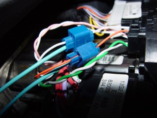

Juste pour confirmation comme il manque pas mal de photos sur la première page (et faire un récap au passage des infos) concernant le cablage du "commodo" de régulateur trouvant que sur les sites indiquant le montage c'est pas souvent montré/expliqué ( 1) http://j2c.org/automobile/regulateur.php 2) http://lagxj.pagesperso-orange.fr/regulateur.htm 3) http://www.laguna2.free.fr/01_Tux/install_regul.php (le plus clair) )
Et pour confirmer ce que dit John ici installation-du-regulateur-limiteur-de-vitesse-sur-lag2-dci-t2622-105.html et que je n'ai pas ces 2 fils distincts de la photo juste ci dessous (j'ai une dynamique précablée 2.0IDE)
Me confirmer qu'il est bien censé il y avoir un connecteur au dessus au centre du volant (que je n'ai pas :o ) entre les 2 blocs connecteurs de 10-12 fils visibles là (noir au premier plan et blanc au dernier plan)
Qui correspond à la ref 689 et que mon "commodo 0+-R" est la ref 331 avec ses fils 86M et 86G, l'interrupteur régulateur/limteur (à coté du bouton ESP) la réf 120:
Et donc sur ma voiture que ce n'est pas surtout pas ces 2 fils de ce connecteur blanc à brancher (photo prise coté autoradio)
Mais à quoi correspondent donc les 2 fils orange et blanc scotchés là avec un connecteur 2 fils branché à rien :
Ne serais ce pas les 2 fils à brancher sur mon "commodo" ???
Merci
Voxan

Re: [TUTO] Installation régulateur/limiteur de vitesse sur L
Messagepar renaudturbo » Mar Avr 16, 2013 12:44
dommage si elle est precablée de ne pas faire un montage "type origine".
je suis personnellement etonné que tu n'ais pas la prise au milieu, elle sert aussi au klaxon et au contacteur tournant pour l'ESP.
par contre par rapport a tes photos moi la prise est un peu en retrait sur le dessus (faut enlever l'habillage supperieur de la colone de direction)

Messagepar Voxan » Mar Avr 16, 2013 12:50
Je revérifierais ce soir j'ai fait les photos tard dans la nuit mais je me suis bien dit en les faisant que c'était les seuls fils oranges que j'aie pu trouver entre le logement de gauche et le dessus de la colonne de direction. Mon klaxon étant OK je dois l'avoir et je devais être fatigué ^^
EDIT : j'ai bien la prise sur le dessus et cable orange/blanc, yapuka :)

Messagepar ludovic29 » Mar Avr 16, 2013 16:28
Pour les 2 fils , Si c'est une prise noir ou blanche , c'est pour le HP synthèse vocal / GPS ou téléphone ( Je compare par rapport à la mienne ) . Faut que je vérifie ...

Messagepar renaud59 » Lun Mai 20, 2013 9:17
Bonjour à tous
Je suis nouveau sur ce forum mais ça fait un petit moment que je vous suit car je trouve ce forum super interessant.
Bref je viens apporter ma modeste contribution suite à ce qu'il y a déjà de fait et c'est ce qui m'a permis de faire ces modifications sur ma laguna 2.
Je m'explique :
j'ai installer un régulateur/limiteur de vitesse ENTIEREMENT D'ORIGINE car mon véhicule était déjà prés cablé et fort heureusement pour moi car je me voyais mal faire ce que d'autre on fait au dessus pour les boutons du régulateur/limiteur, je n'ai vraiment pas assez de connaissance pour ça.
Donc j'ai achete chez un particulier :
- le bouton du limiteur/régulateur.
- le volant avec et SURTOUT les commandes d'origine.
- le support de comodos avec SURTOUT la platine tournante qui posséde le fils manquant du régulateur/limiteur.
Voila ce que j'ai fait :
J'ai installer le bouton et j'ai procedé à une petite vérification si tout fonctionne sur mon compteur et cool tous les foyants s'allument
renaud59

Par contre je ne sais pas à quoi sert ce cable blanc (celui entouré en bleu) ????
Ensuite j'ai demonte ce volant :
J'ai ensuite changer le support comodos par celui la
et j'ai mis le nouveau volant
et voila j'ai une nouvelle option sur ma voiture
Je suis vraiment trop content
Messagepar renaudturbo » Lun Mai 20, 2013 10:56
la prise restant doit être celle de la synthèse de la parole, tu semble avoir une privilège et je dirais qu'elle est d'avant 2003.

Messagepar renaudturbo » Lun Mai 20, 2013 14:03
le compteur n'est pas d'origine alors..., enfin bref toujours est il que vu qu'elle a l'option CARMINAT, le cablage de planche de bord doit etre celui des Privilège/Initiale...
enfin je ne vois que cette explication pour qu'elle soit precablée pour la synthese de la parole, a moins que cettre prise soit pour autre chose mais a cet endroit je ne vois que ca.
