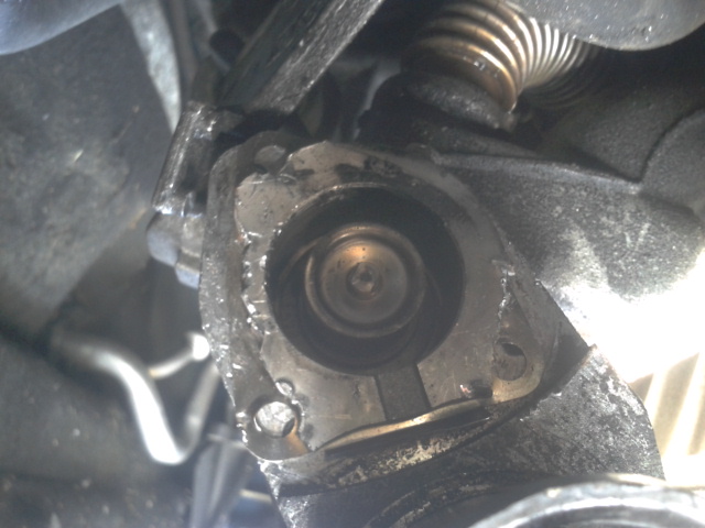

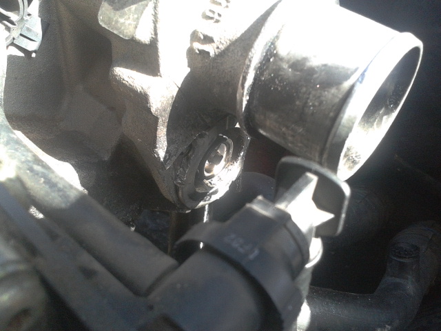

voilà j'ai voulu démonter ma vanne egr pour la nettoyer ( autant dire que maintenant ce n'est plus le probleme) mais comme je suis "super bon"en mécanique je me suis acharner dessus et le résultat et que la vanne et complètement exploser et je n'arrive plus du tout a la sortir alors si quelqu'un avait une idée ça m'arengerait. je vais essayer de mettre des photos mais ça aussi se n'est pas gagner.
ps je pensais si on fait tourner le moteur est que les pression ne la délogerais pas?
merci

Bonjour.
Plus qu'à démonter ton collecteur d'admission pour avoir le reste de ta vanne egr.
Mais vu l'état de la collerette de la vanne, tu y a été vraiment comme un bourrin... profites-en pour vérifier la porté au niveau de ta vanne egr sur le collecteur...

Re: besoin aide vanne egr exploser
Messagepar jpl16330 » Sam Aoû 18, 2012 13:06
merci,
mais est ce que c'est compliquer de démonter le collecteur d'admission par ce que comme tu as pu t'en rendre compte je suis vraiment une buse en mécanique.
pour le bourrin je confirme je me suis un peu emporter.
Messagepar jpl16330 » Dim Aoû 19, 2012 6:17
presque, marteau lime et on tape doucement au debut et quand ça vient pas on tape plus fort et encore plus fort aprés quand il y a un morceau qui pète alors là on ce dit perdu pour perdu il faut qu'elle vienne et voila ce que ça donne.
je vais essayer a nouveau de l'enlever mais en attendant il faut que j'en trouve une nouvelle, une idée d'un bon site serieux et pas chère.
Messagepar redj30 » Dim Aoû 19, 2012 15:14
Bonjour.
Tu as cassé uniquement la commande de la vanne ? Il n'y a pas de pièce qui ce balade dans l’admission ?
J'ai eu pas mal de souci pour faire sortir la mienne aussi mais ce n'est pas tout a fait le même modèle (dci110 de 2001)
Voila ce que j'ai fait :
-Démontage l'étouffoir et j'ai mis du wd40 directement sur la vanne et aussi a l’extérieur (au niveau des 3 vis)
-Laisser agir 2-3 heures ensuite tout remonté.
-Démarrage du moteur (je l'ai laissé tourné un bon moment histoire que tous monte bien en température)
-Re-démontage de l’étouffoir et j'ai remis du wd40
-Ensuite un petit coup sec en haut en bas..... et elle est venu.
Pour le wd 40 je ne sais pas si c'est bien bon pour le moteur, vu que j'en ai mis directement sur la vanne, le moteur a du en bouffer un peu.
Après il reste des solutions:
Soit tu démontes la pipe d'admission (pas mal de boulot)
Soit une solution un peu bourrin, tu essaye de bien fixer la vanne EGR cassée pour être sure qu'elle ne ce barre pas et tu branches à coté une autre vanne EGR qui servira de leurre pour éviter les défauts électroniques.
