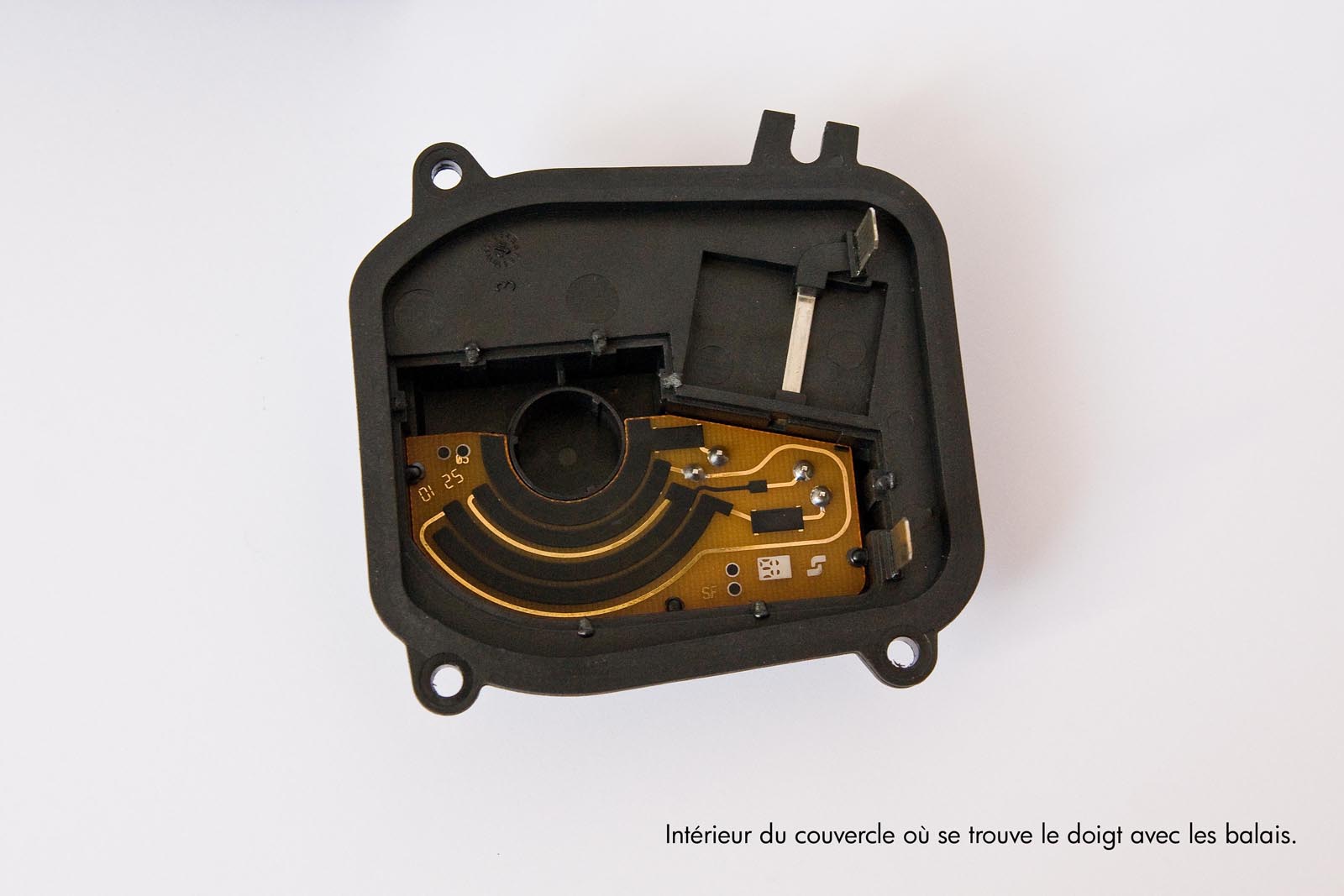

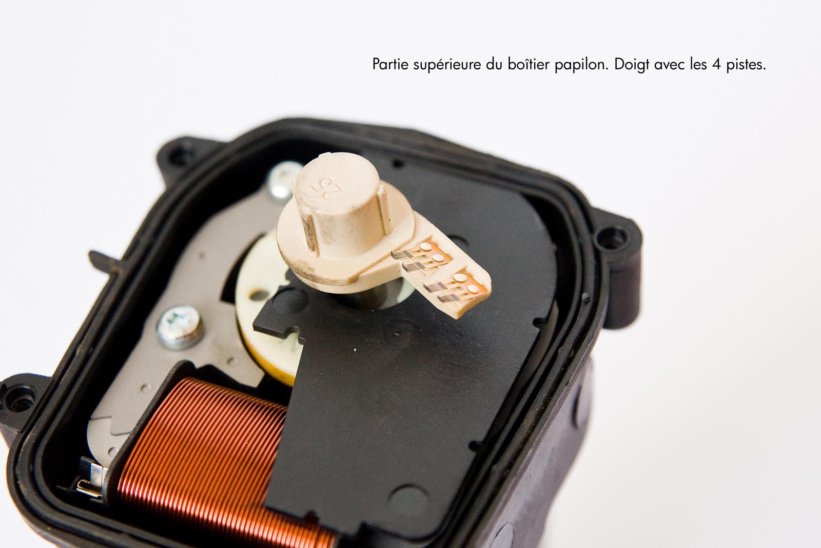

Re: Besoin d'aide sur laguna II, boitier papillon
Messagepar cristobal60 » Lun Juil 26, 2010 18:13
Je post les photos de mon boîtier papillon. Nouveauté, à l'arrêt celui-ci fait un petit sifflement électrique, signe de fatigue ? ou est-ce normal ?
