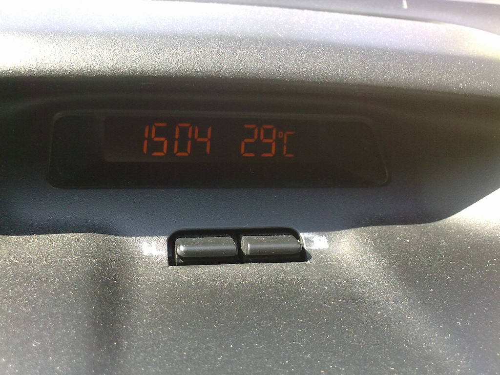

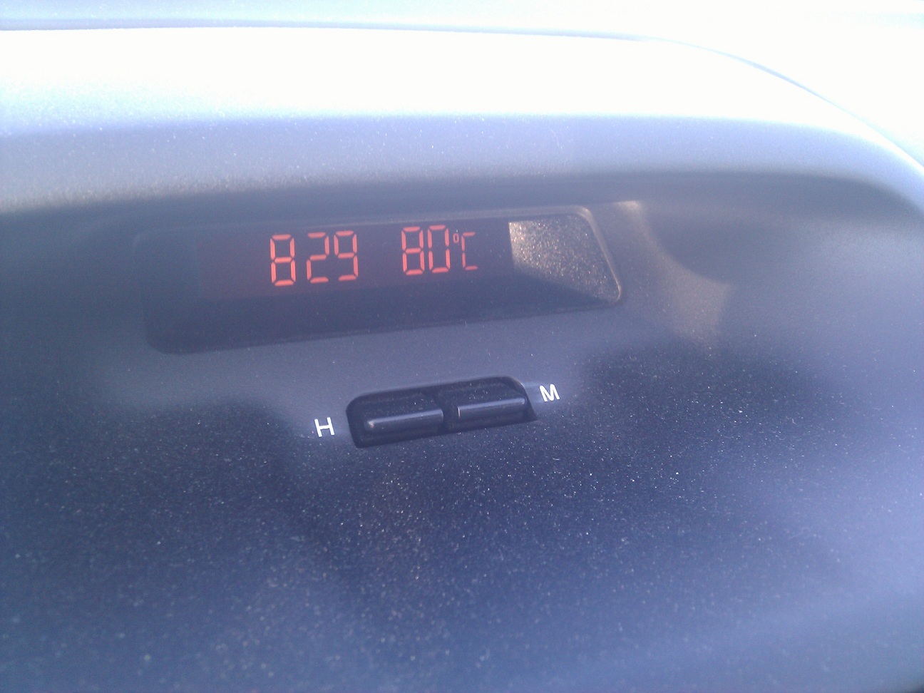

Messagepar cha_choux » Dim Mai 08, 2011 17:12
Finalement j'ai suivis ton conseil, David, j'ai acheté la sonde, et ça fonctionne owiiii !! =)
Avant :
Après :
