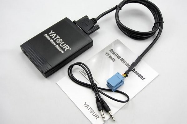

bonjour a tous j'ai decouvert un module usb pour nos autoradio d'origine fini les affichage deporté perdu et commande au volant
le mien je lai payé 50 euro et 5 minute a instalé Image
vous avez besoin de 4 tete de rivet (1 dans chaque trou) et tiré lautoradioImage
puis connecté le module a lemplacement entouré et voila le tour et jouer a vous de choisir lemplacement ou le mettre pour linsatan le mien et posé dans le vide poche en dessous l'autoradio mais je vais l'instaler dans l'accoudoir central

Je parcourais le forum à la rechercher d'une solution pour changer mon autoradio sans perdre ni mon affichage ni la commande au volant dont je ne plus me passer. J'ai abandonné car je ne veux pas mettre 50€ dans un cable qui couterait deux fois plus cher que l'autoradio. Aujourd'hui je suis tombé sur votre sujet en parcourant négligemment le forum et j'ai plusieurs questions
1- êtes vous satisfais du produit?
2- en cherchant sur ebay avec la référence Yatour YT M06 il semble y avoir plusieurs modèles. Notemment le cable le reliant à l'autoradio. Sur une des photos que vous avez posté, on voit que la prise a 8 broches (3-2-3). Est ce suffisant pour choisir cet adaptateur? sinon y a-t-il une sous référence?
3- peut on sélectionner l’adaptateur à partir de la commande au volant?
Merci pour vos réponses
