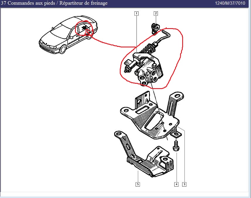

Donc voilà, j'aimerai que vous m'éclairiez sur certains sujets concernant la mécanique de la Laguna I. Et plus particulièrement pour la 2.0 RXE ph1.
J'ai plusieurs problème, et au lieu de m’éparpiller partout, j'ai pensé que je pouvais créer un topic unique ou je les rescencerai :oui:
Donc mon premier soucis.
Lors du dernier passage au CT, la répartition de freinage était mauvaise :oops: (apparemment trop de puissance sur l'arrière). Avant de me lancer dans quelques opérations hasardeuses, j'aimerai savoir si c'était un problème récurrent aux Laguna, qui viendrai avec l'âge. :?:
Année: 1996
km: 430 000
J'ai demandé à quelques amis, ils m'ont dit qu'une purge était nécessaire, mais un autre m'a dit que cela pouvait venir du répartiteur qui était grippé. Je n'ai pas trouvé d'informations m'éclairant suffisamment pour le moment :(
Donc je fais appel à votre aide :D
PS: Si l'un d'entre vous pouvait expliquer brièvement comment fonctionne le répartiteur, ça serai top, j'aimerai mieux connaitre ma monture :!: :bien:

Le répartiteur (limiteur) sert à réguler la puissance du freinage suivant la charge du véhicule (freins arrières).
http://www.seneauto.com/docs/freinage.pdf (à la fin).
il faudrait vérifier si le levier de commande est bien en place et non grippé.

Mais pour le repartiteur, je parlais surtout niveau technique. Est-ce qu'il est actionné par pression d'huile, electronique, mécanique... :?:

Salut tu as une partie mécanique sur le compensateur qui est relié à ton train arrière et qui l'actionne suivant la charge de ta voiture et c'est cette partie qui a souvent tendance à ce gripper.

Et niveau accessibilité, ou se trouve cette partie ? Si j'ai bien suivi, la problème se réglerai depuis cet emplacement ? (Ou alors est-ce la partie se trouve à côté de la roue arrière, sous la voiture ?)

Salut non le répartiteur se trouve sous la voiture au dessus du train arrière.

Donc après avoir localisé la pièce, quelle est l'opération à effectuer ? Dois-je "simplement" graisser et lubrifier le petit ressort, ou est-ce que qu'il s'agit d'une intervention plus compliquée ? Niveau pratique je suis un peu largué :reflexion:
