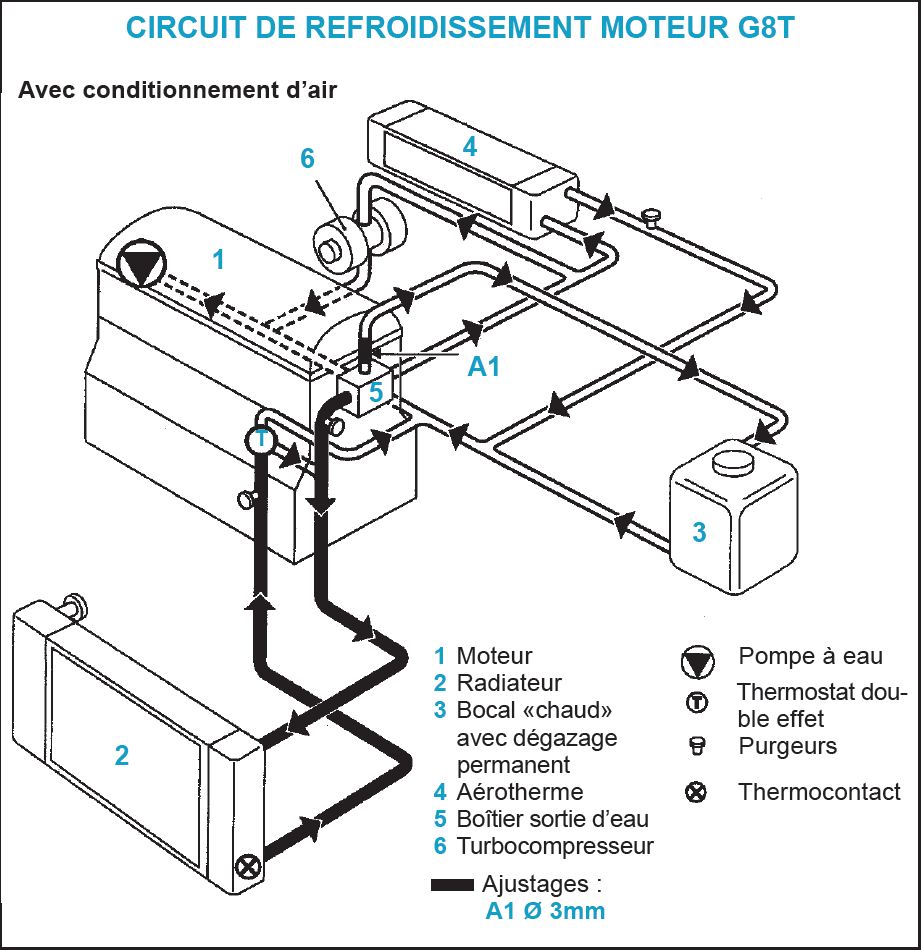

Messagepar popeye_94 » Ven Avr 06, 2012 18:15
Si cela peut aider :
Bien suivre les petits traits :)

Messagepar Philou50 » Dim Avr 08, 2012 9:07
Bonjour :coucou:
Merci popeye pour la documentation :bien:
