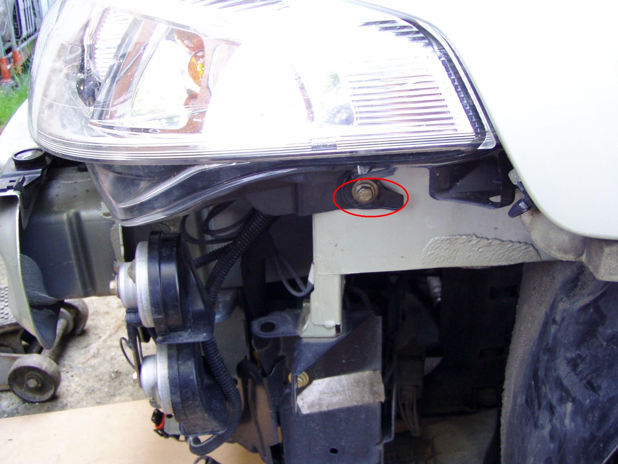

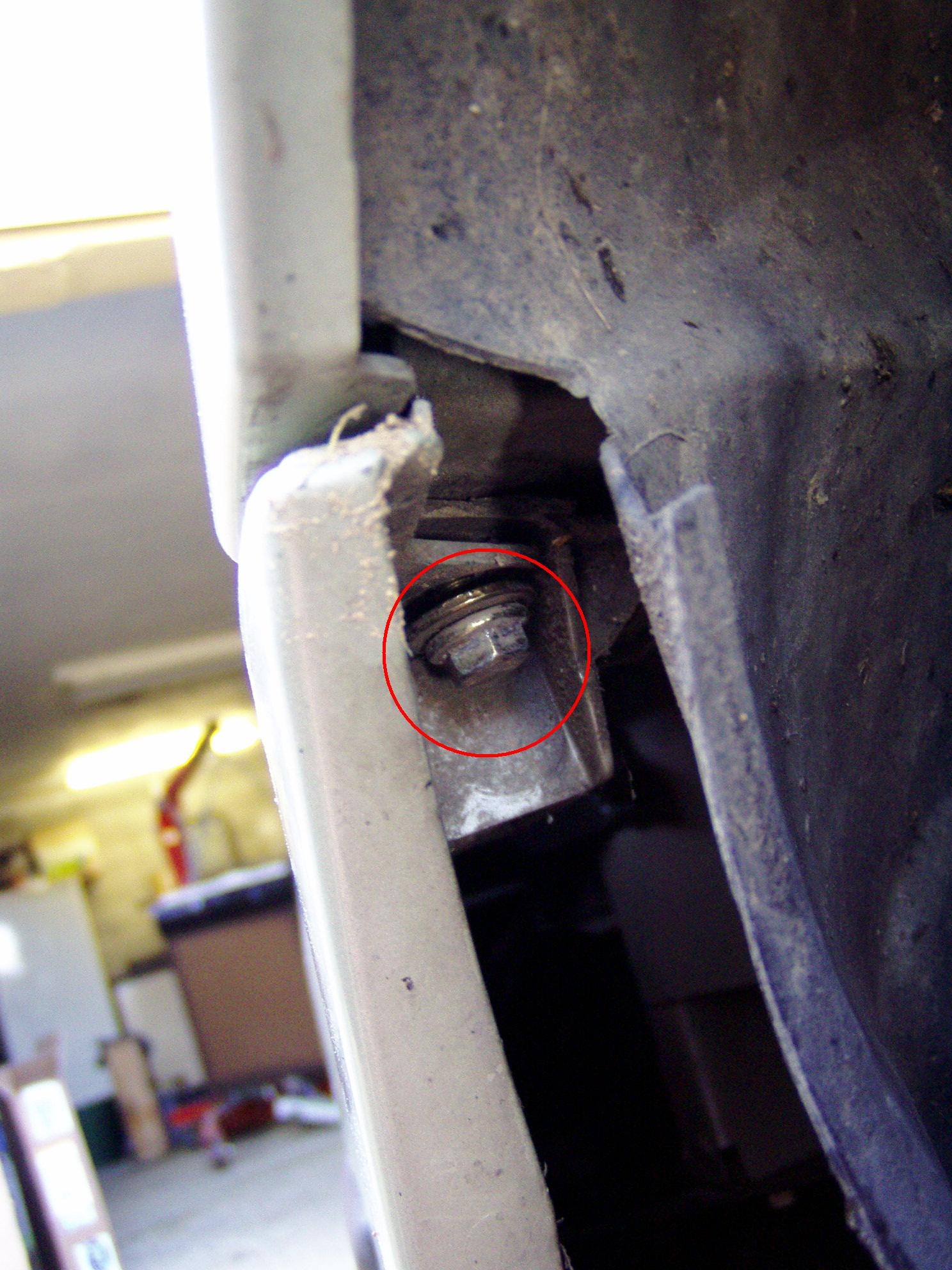

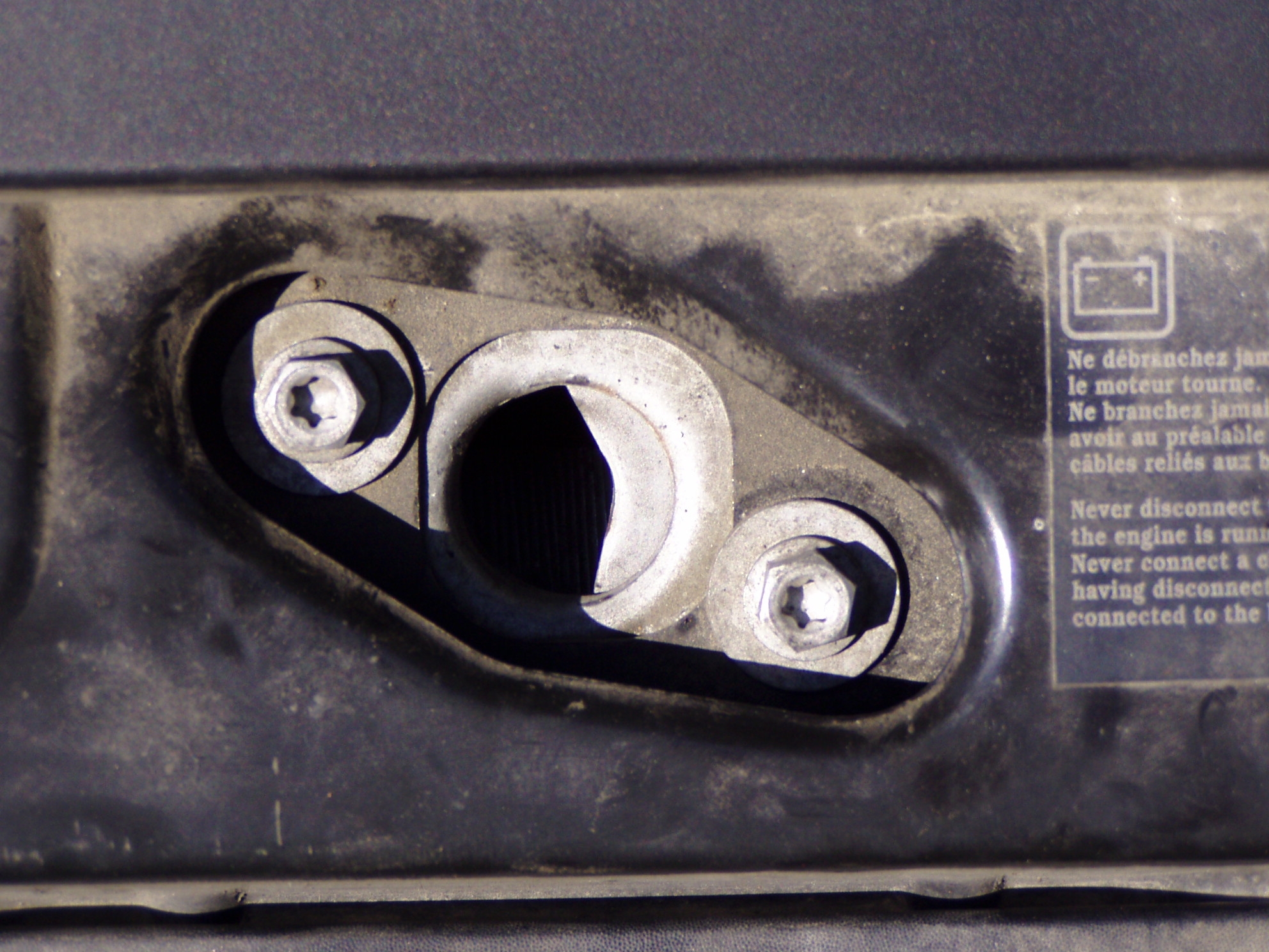

ImageIl faut dégager les passage de roues en devissant les 6 visses qui se trouvent sous la voitures et ecartés les passage de roues pour acceder aux visses qui tiennent le pc avant et débrancher les antibrouillards du pare chocs avant
Image(pareil de l'autre côté) on tire vers l'avant et le pc est tombé

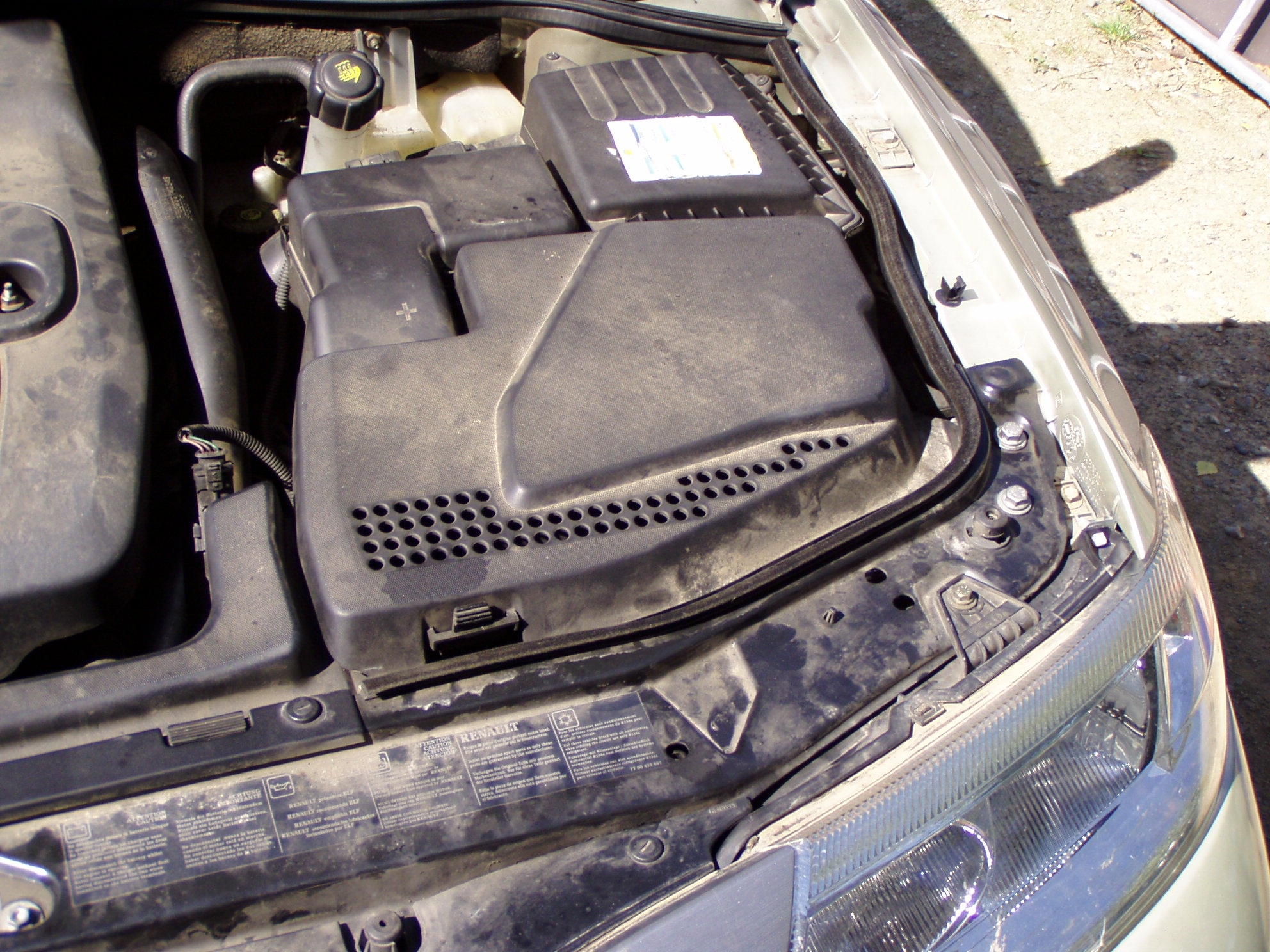

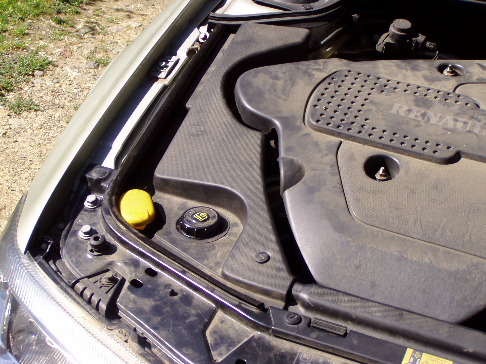

et les capotages du moteur
Image Image Image

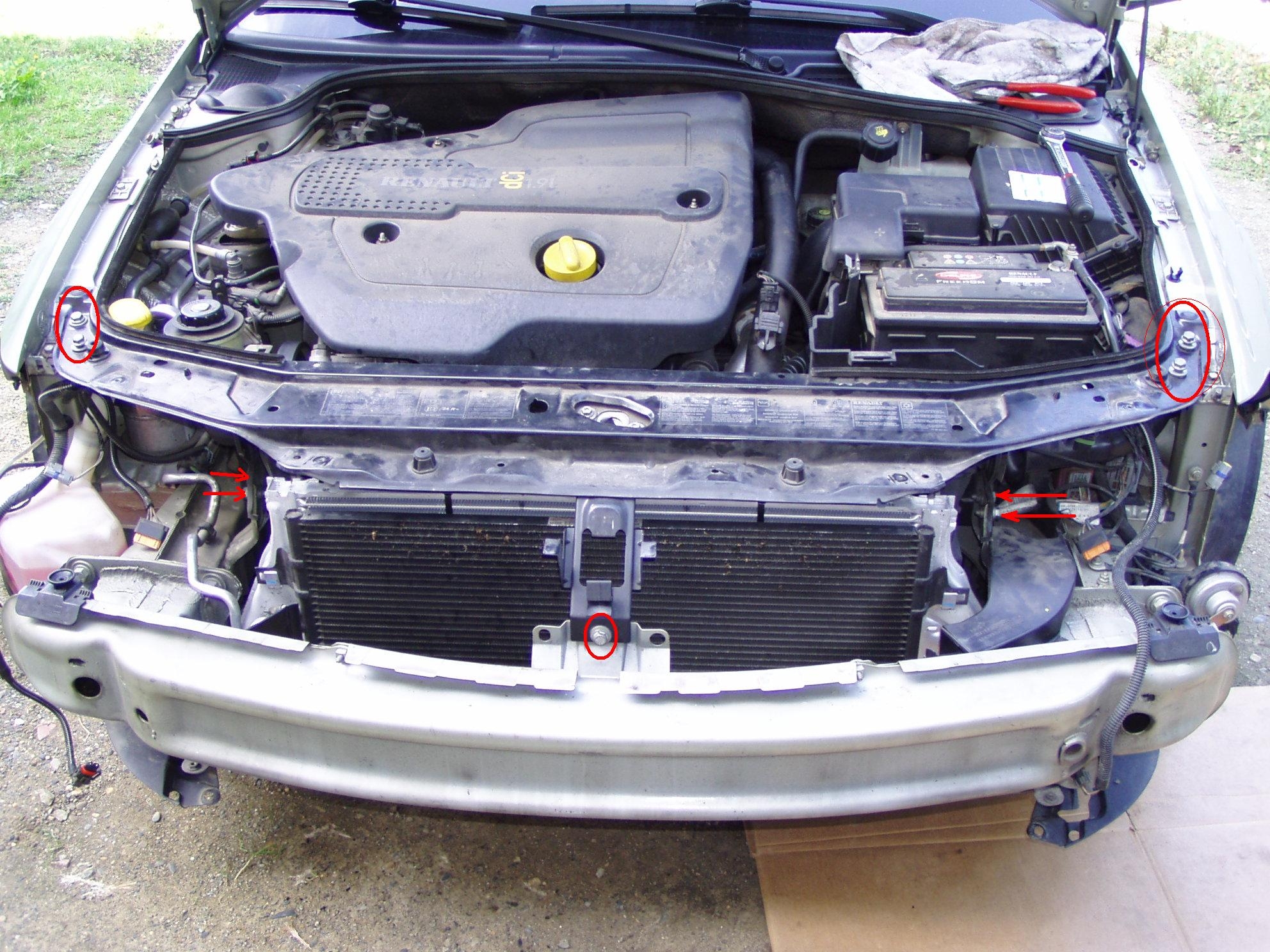

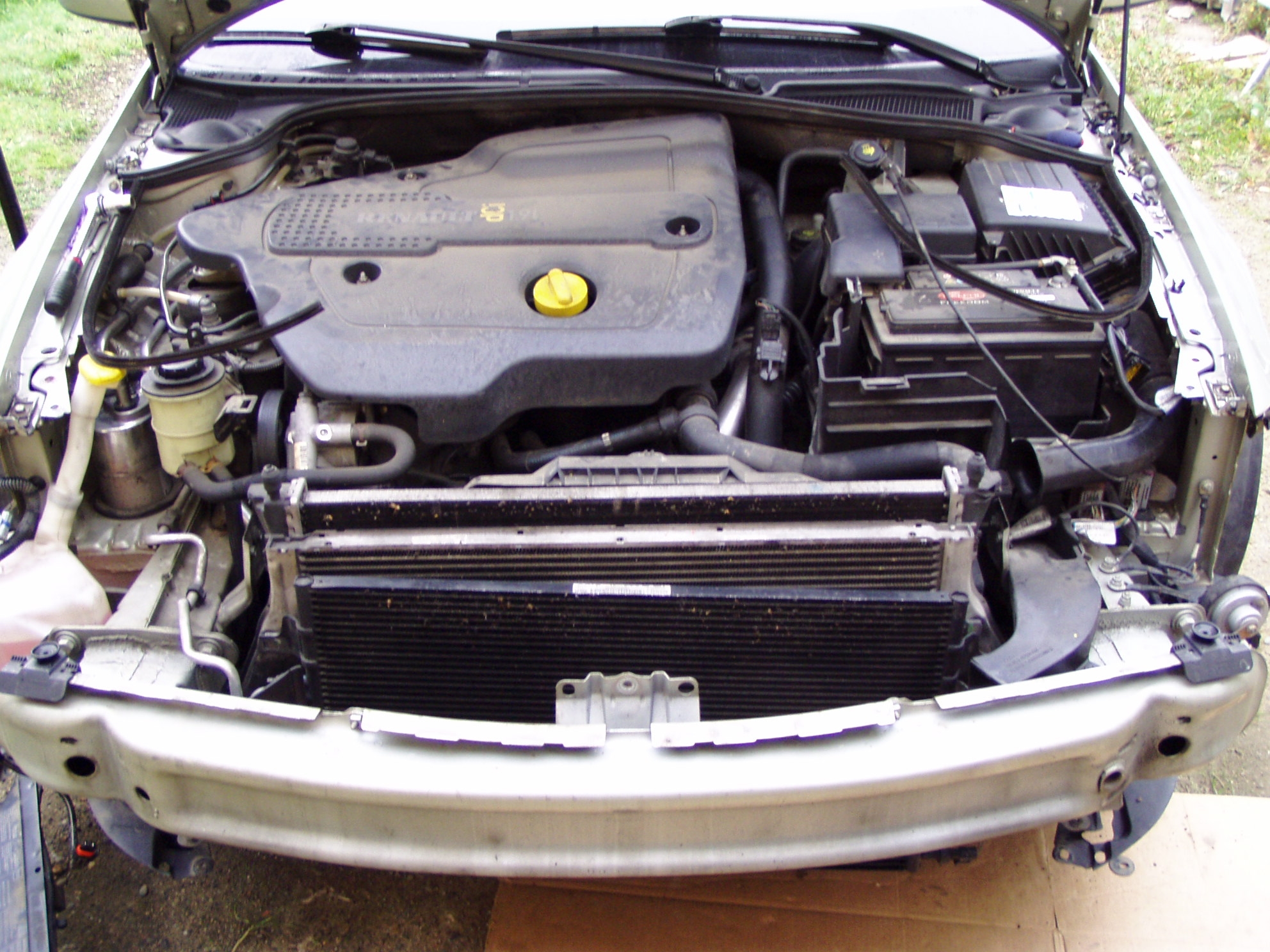

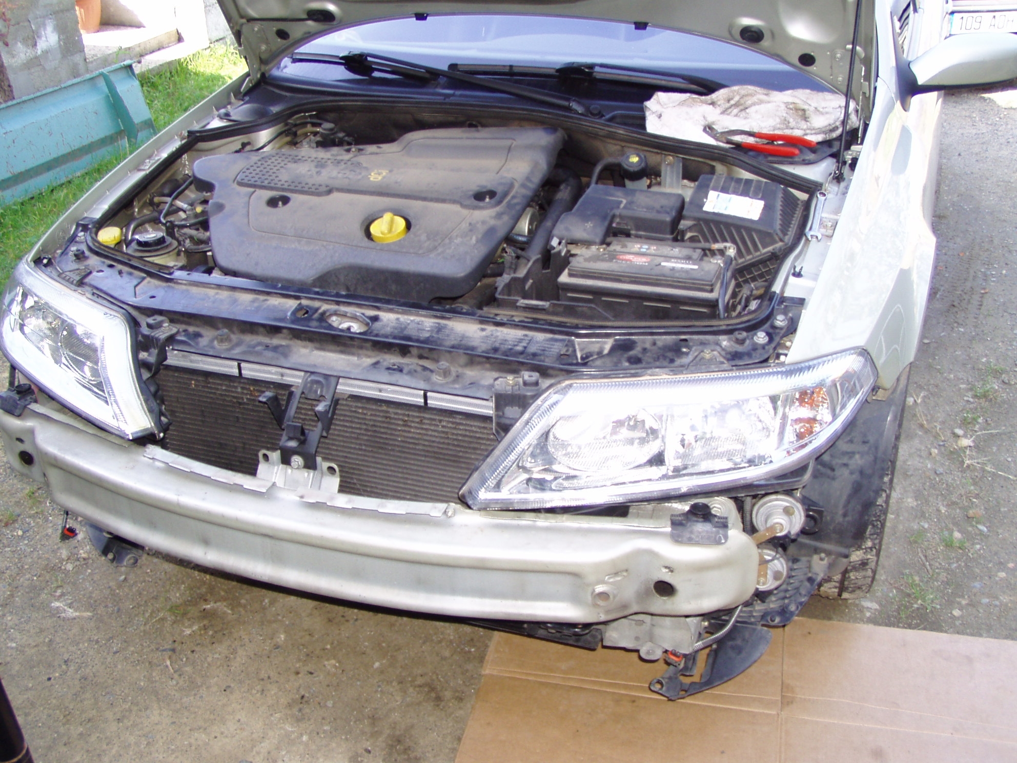

Une fois le pc avant et la calandre enlevés, voila à quoi nous arrivons (c'est pas beau)

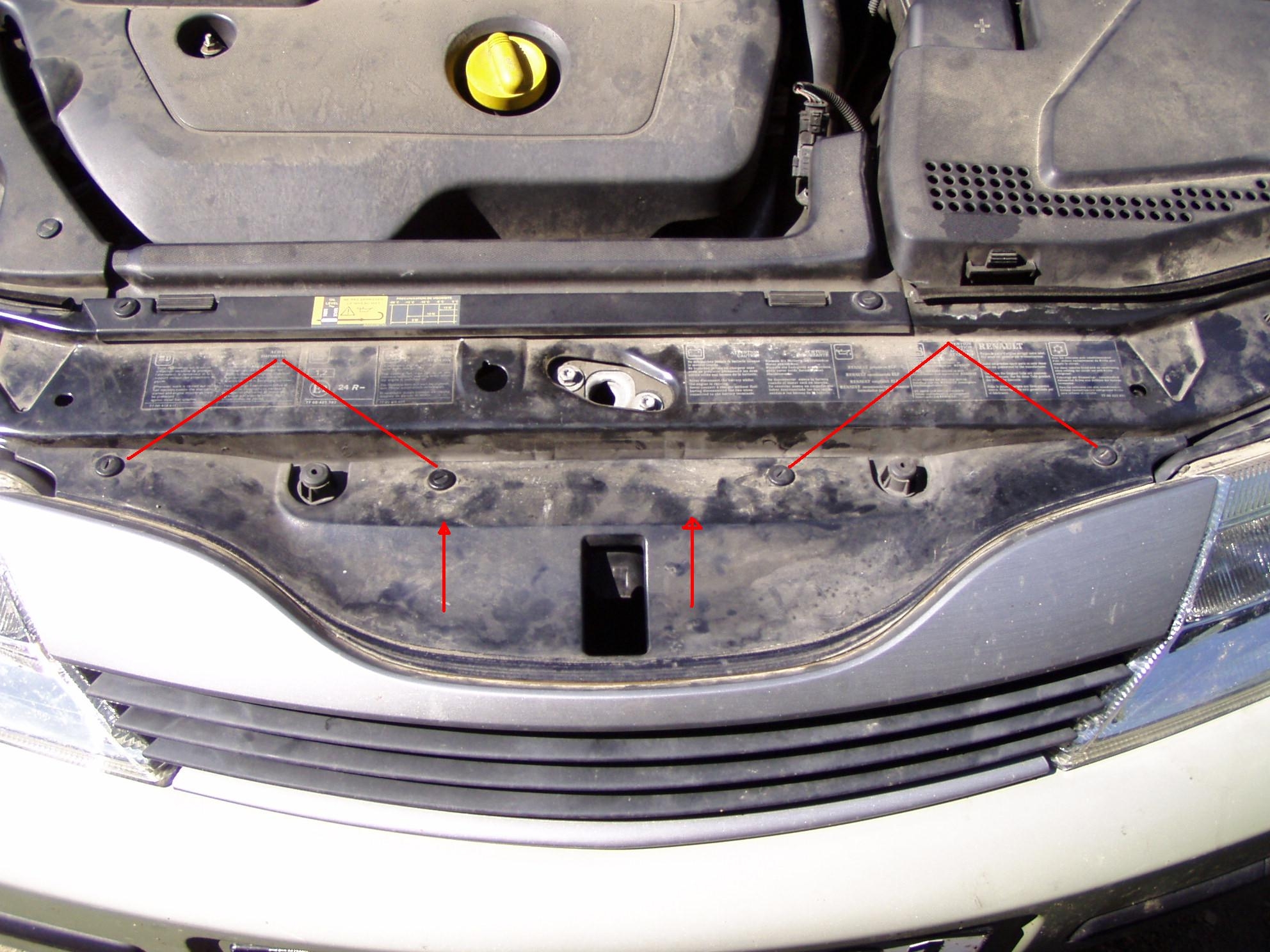

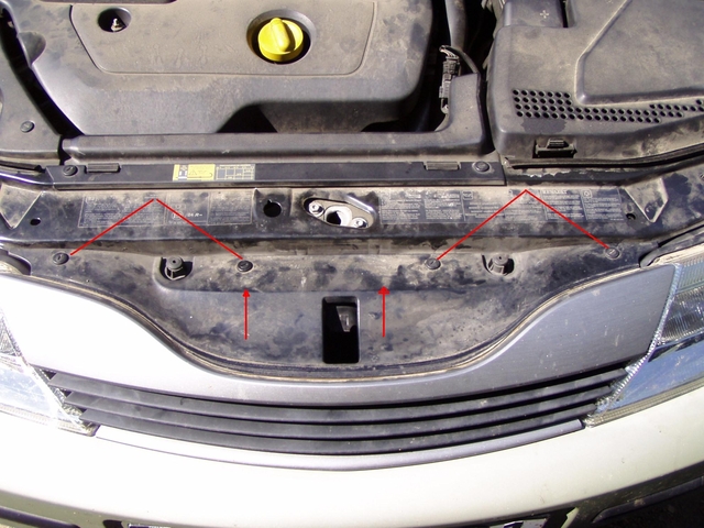

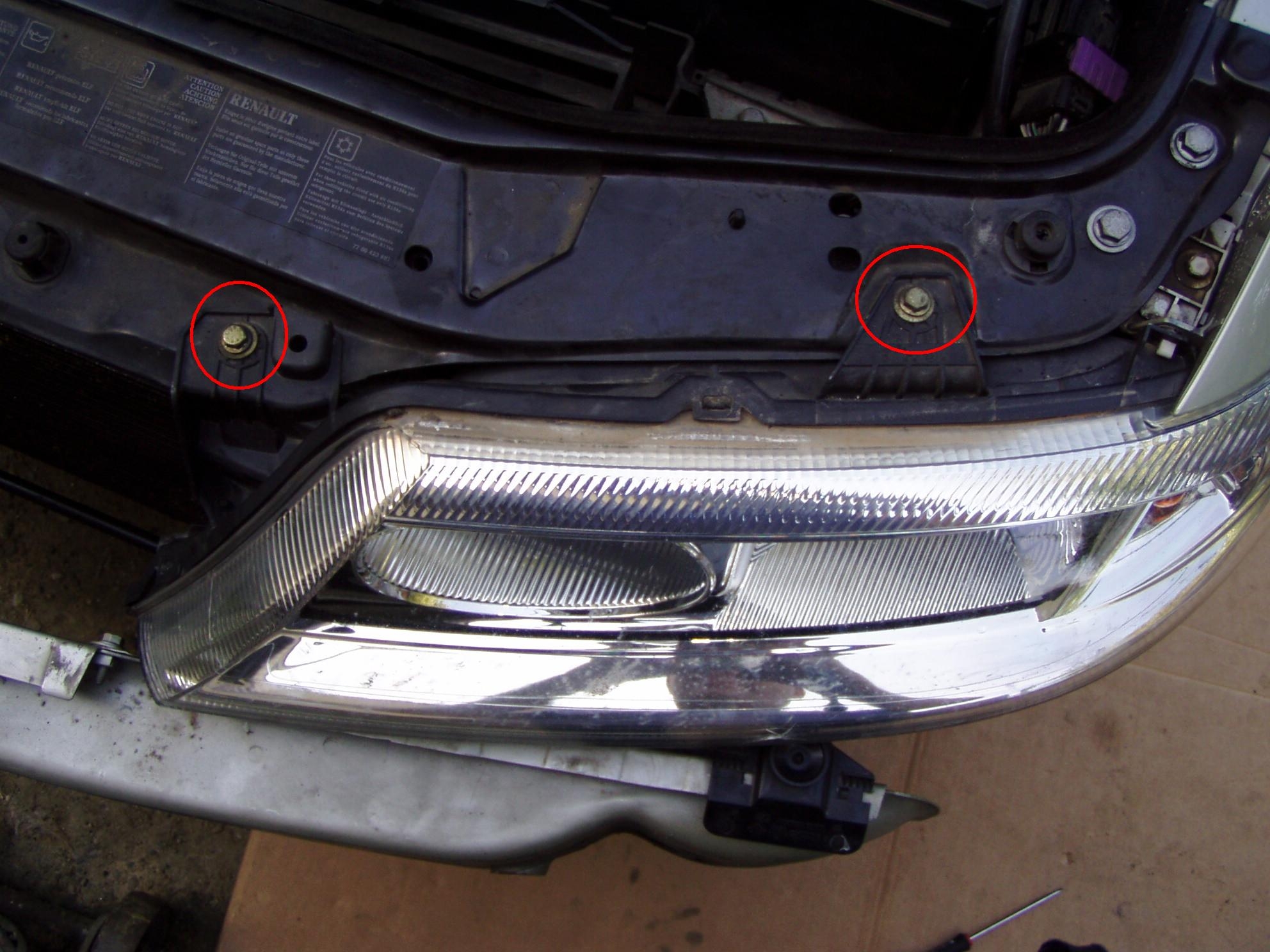

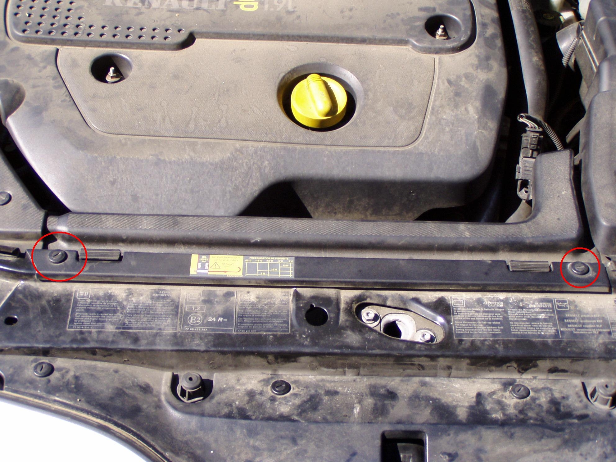

Il faut encore enlevé les phares avant et la traverse superieure
ImageImage Image Image

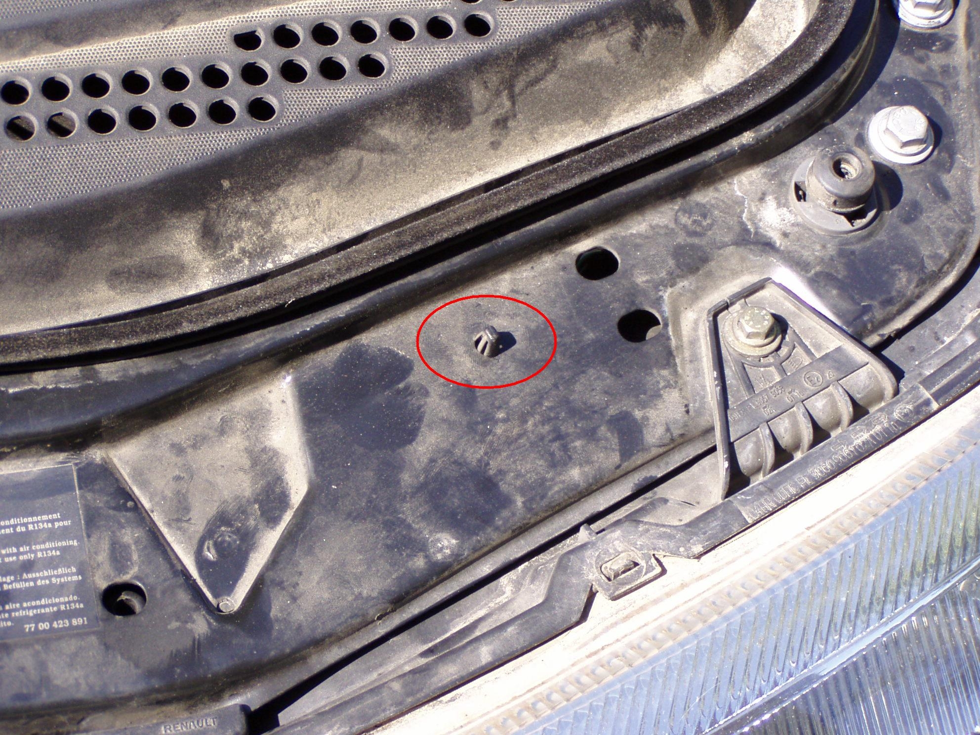

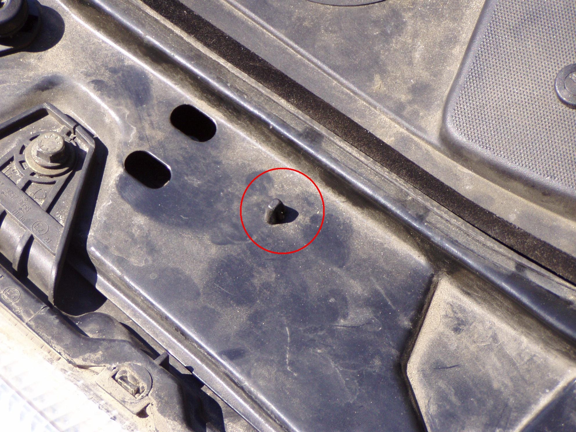

Et ne pas oublier d'enlever les clips de la traverse
Image Image
Voila nous commençons à voir un petit peu plus clair

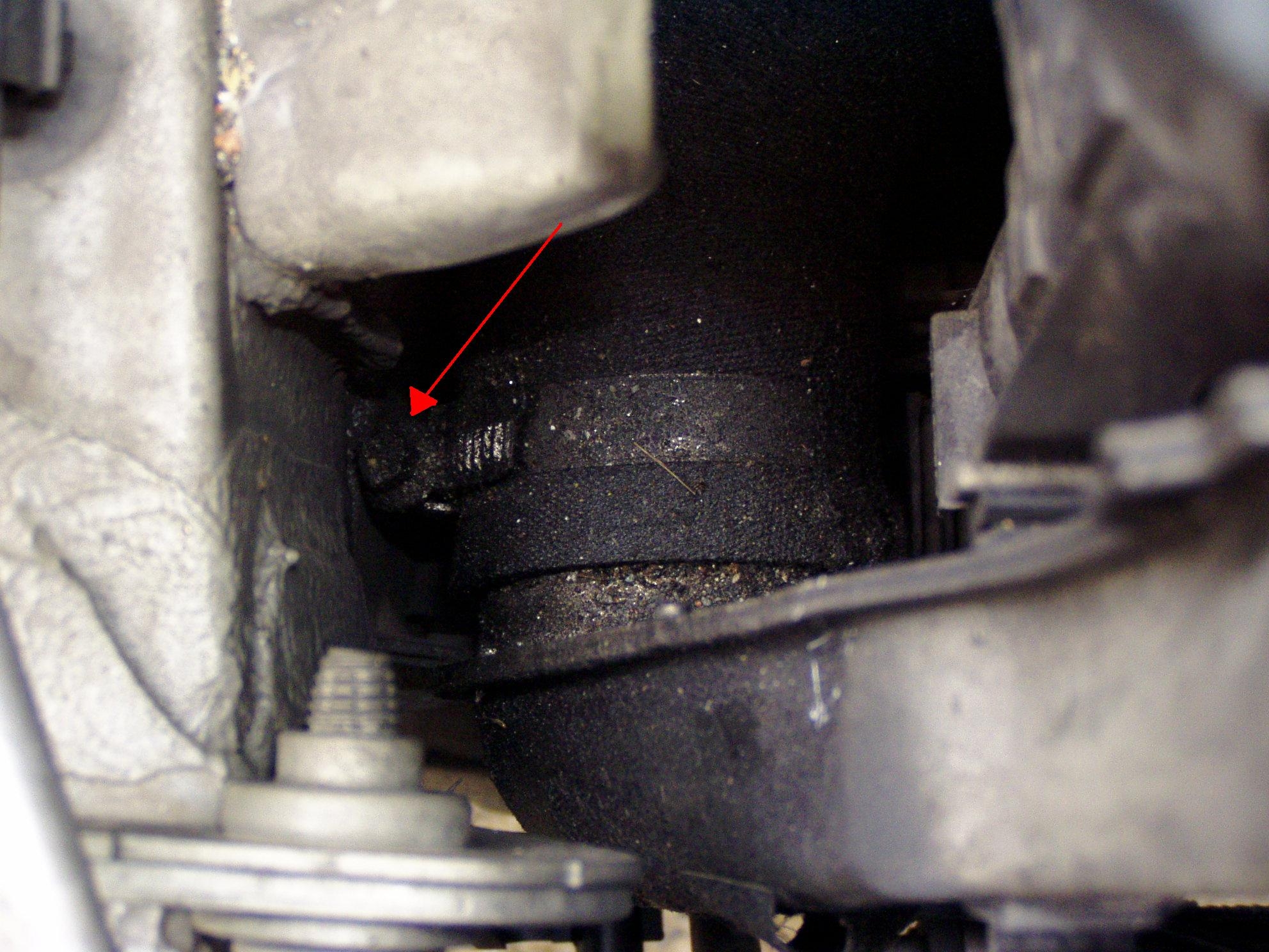

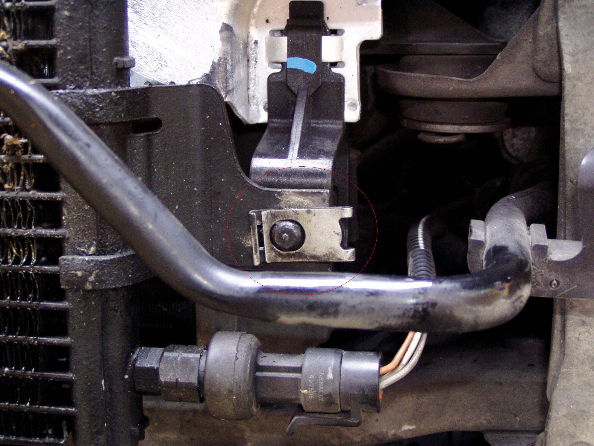

Mais reste à dégraffer le refroidisseur qui se trouve entre le radiateur d'eau et le condenseur de clim et débrancher les durites de suralimentation

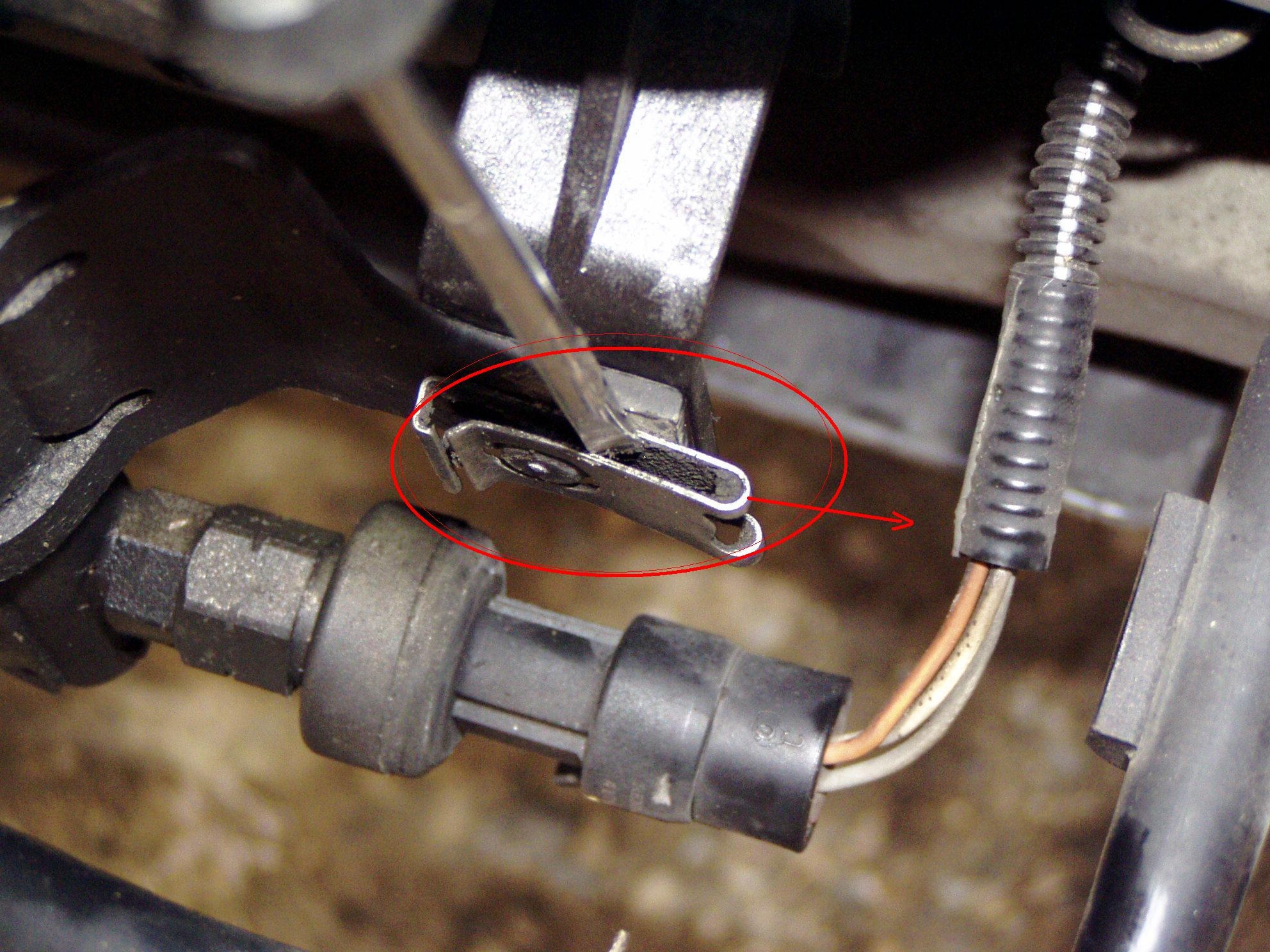

Il faut ecarter l'agraffe avec un tournvis et la tirer pour liberer le refroidisseur en tout il y en a 4

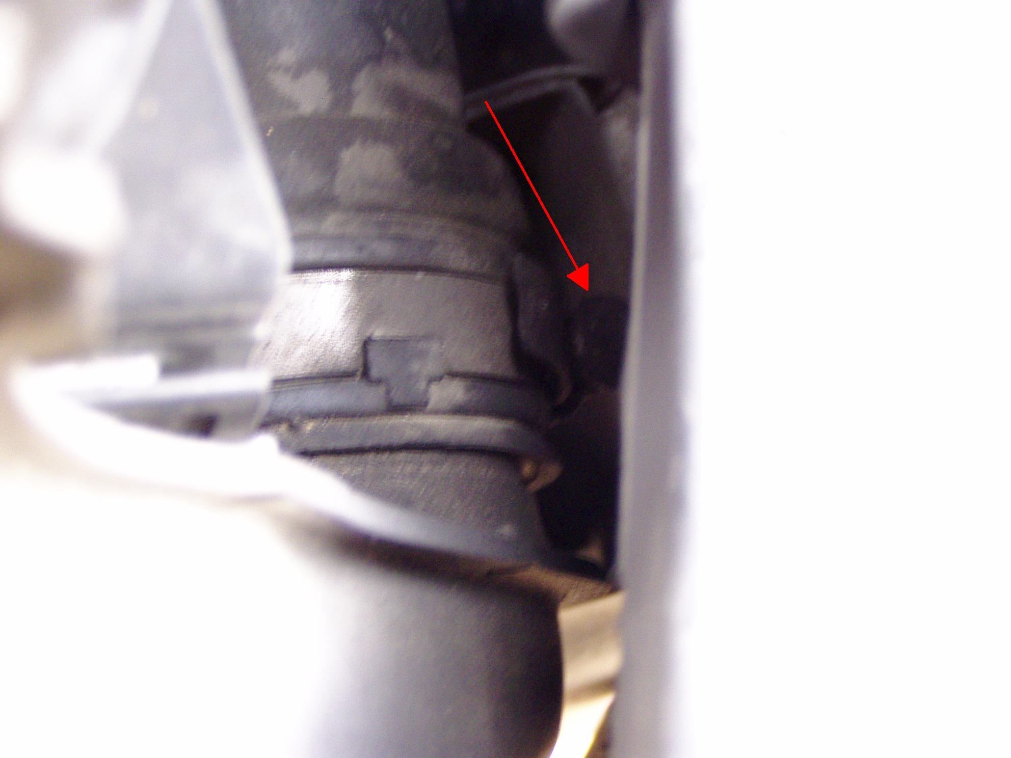

Image Image Image

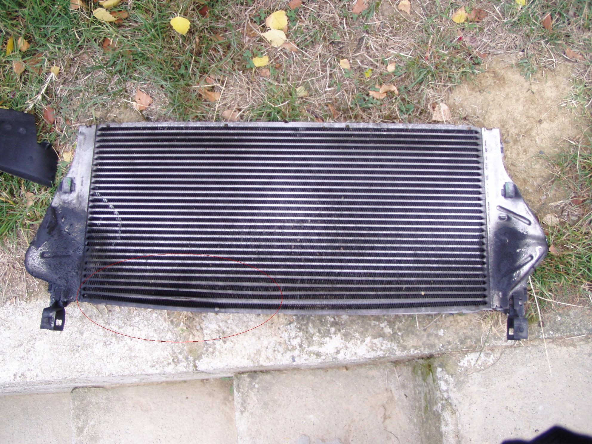

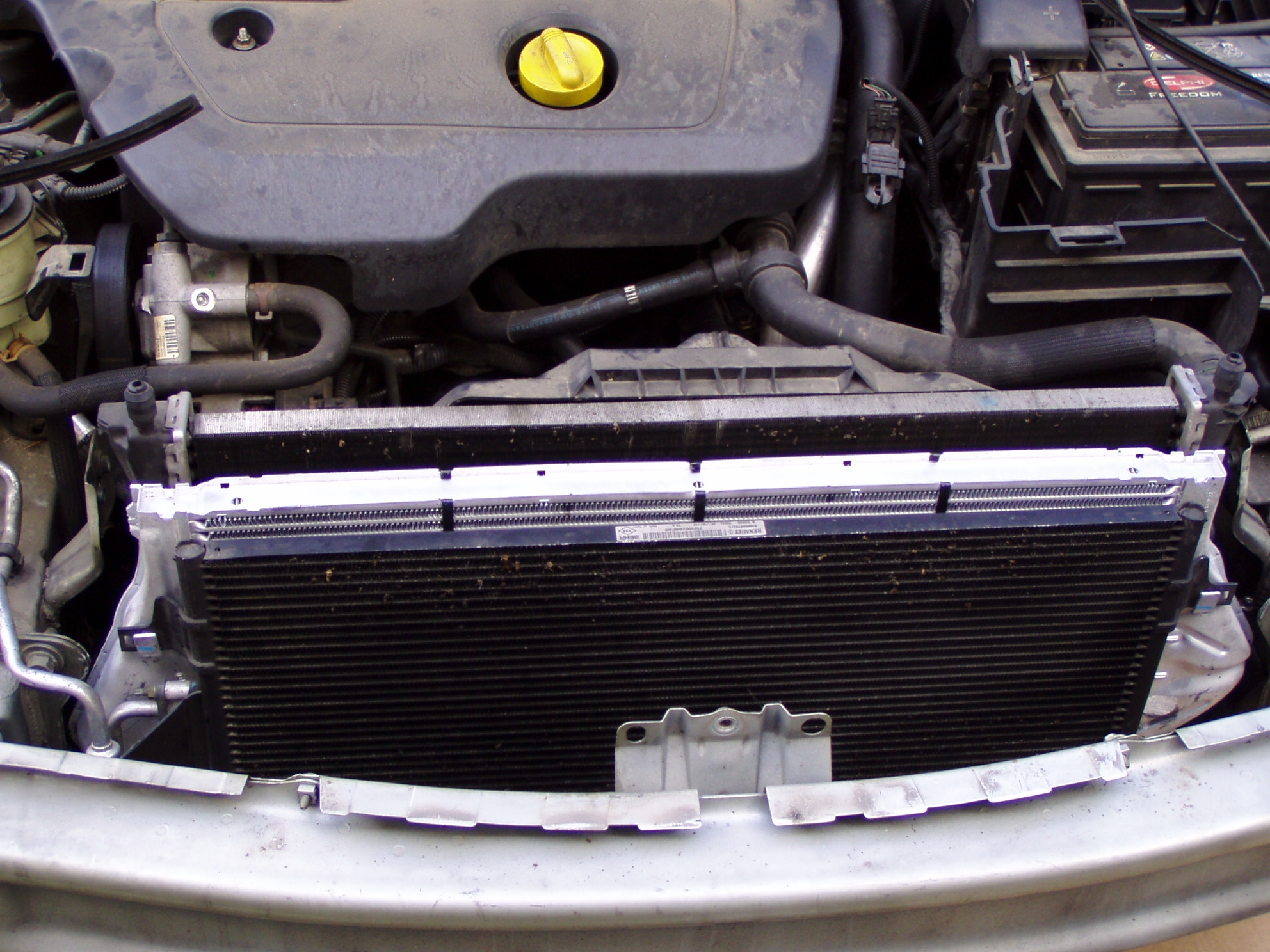

Voila une fois tout declipser et debranche au niveau des durites, on peut enlever le refroidisseur en faisant bien attention de na pas percer le condenseur de clim

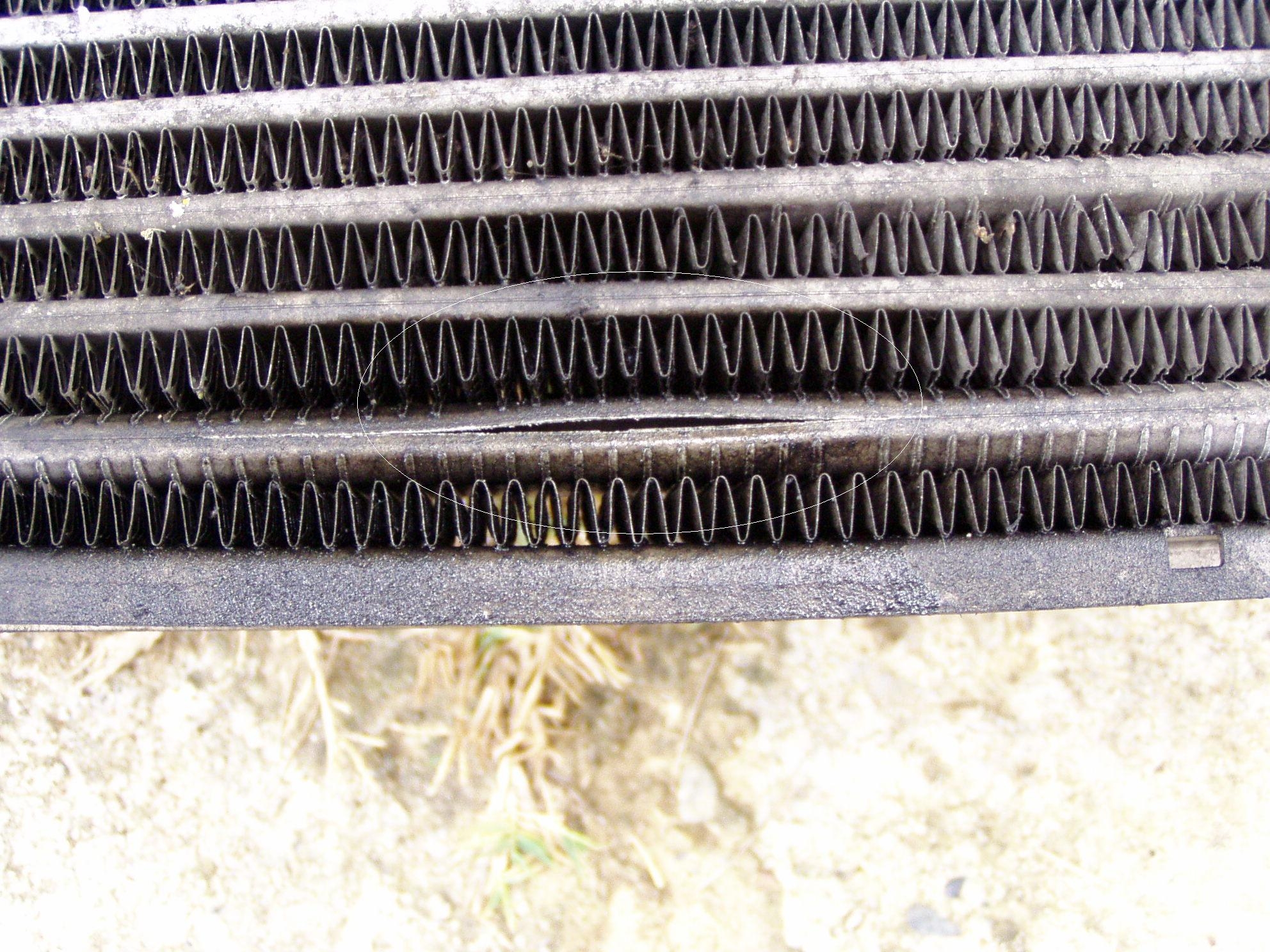

Voila la bête
Image Image

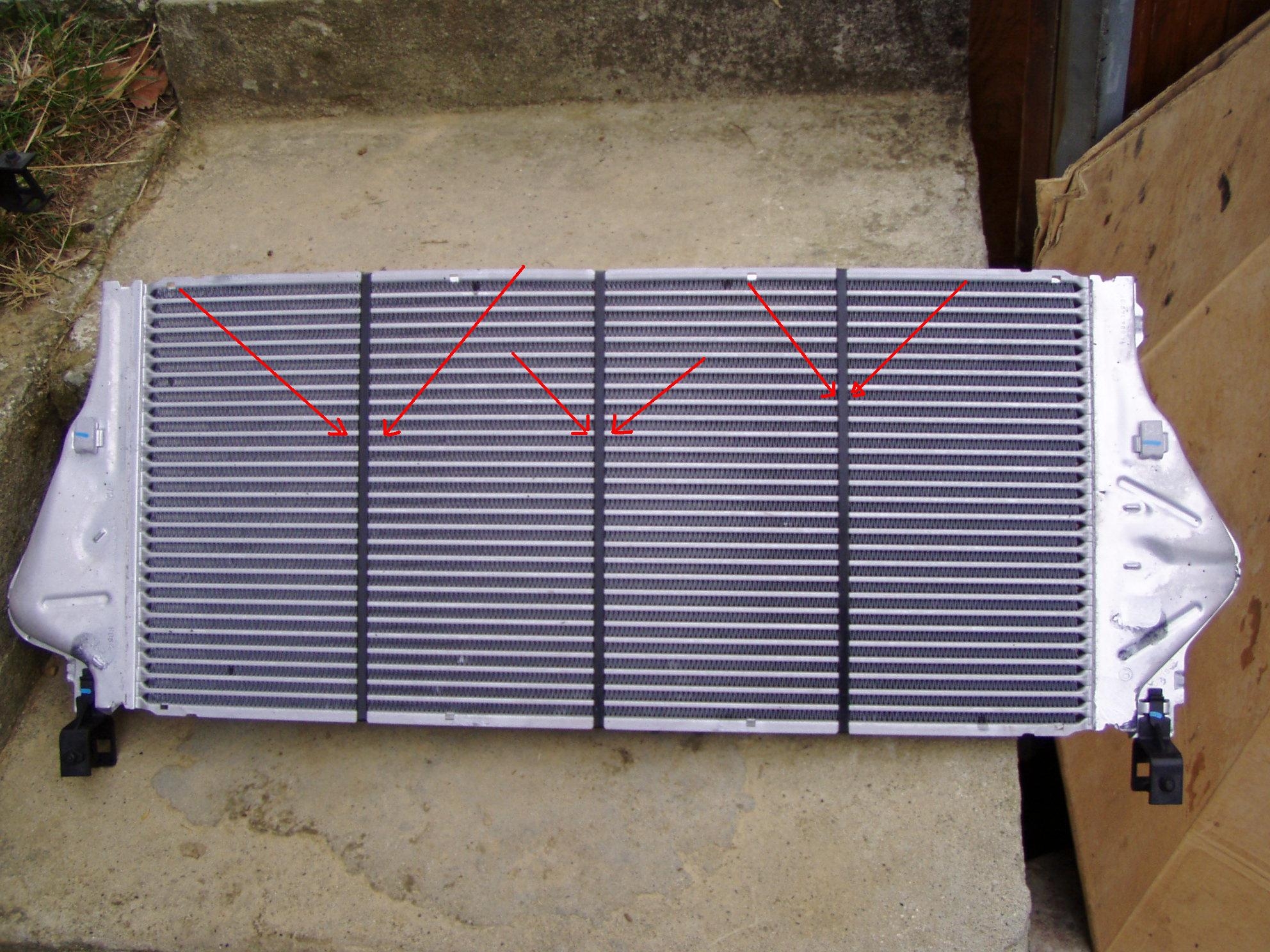

Et voici le remplacant, vous noterez les renforts pour eviter le gonflement

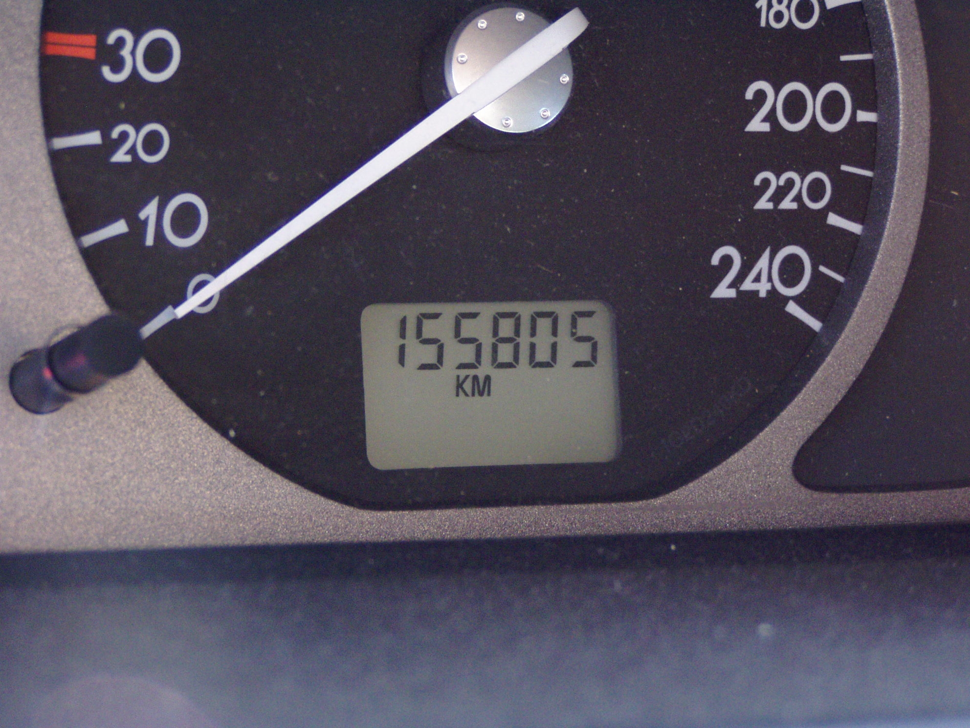

PS: la voiture à Image
