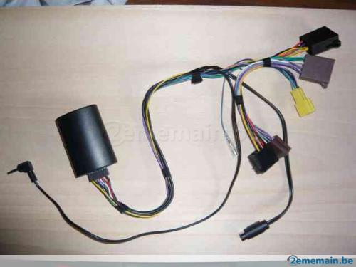

Salut, je vais essayer de joindre quelques photos mais, c'est pas gagné! :)
Voilà déjà pour l'interface Alpine. A plus :arrow:

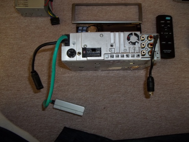

Suite :)
Quelques photos du poste (récupérées sur internet)
A plus
