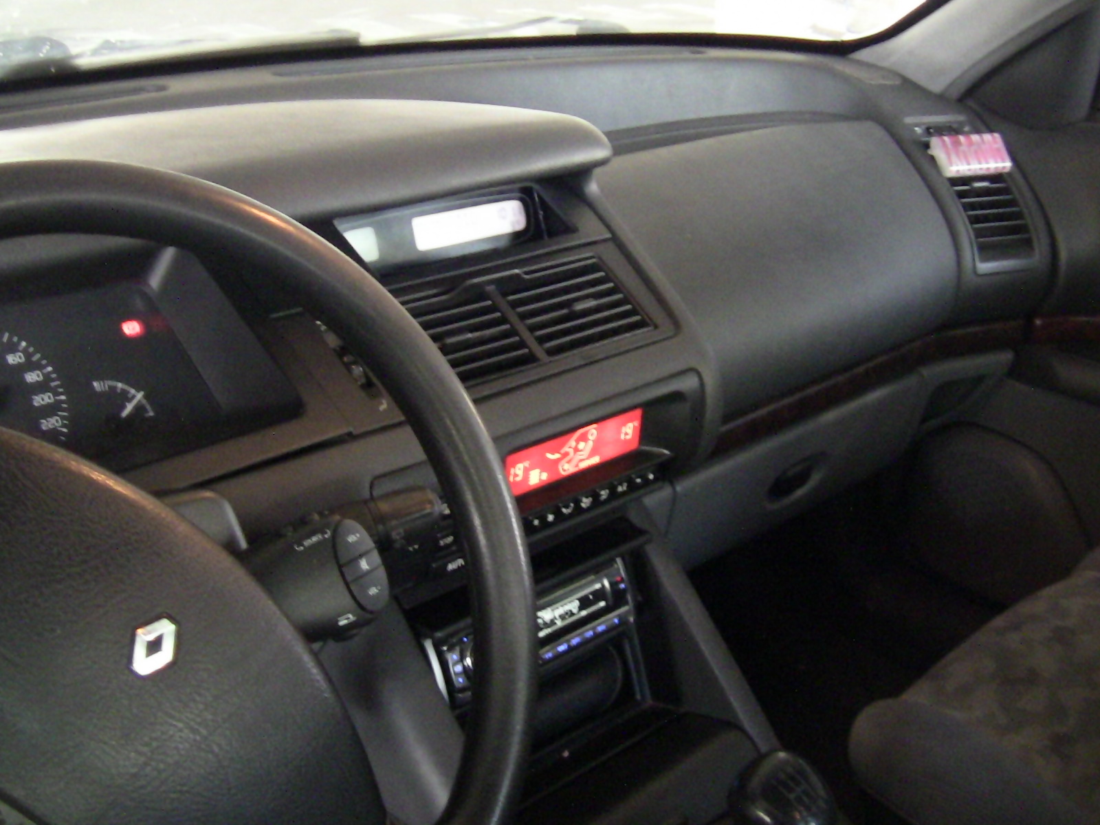

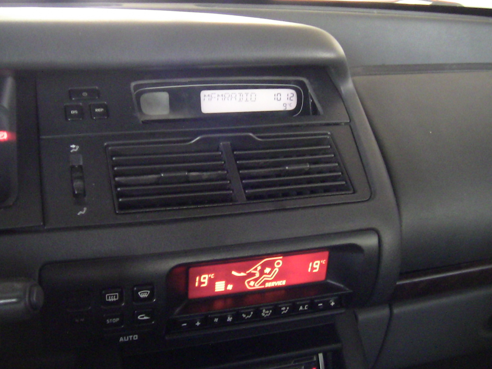

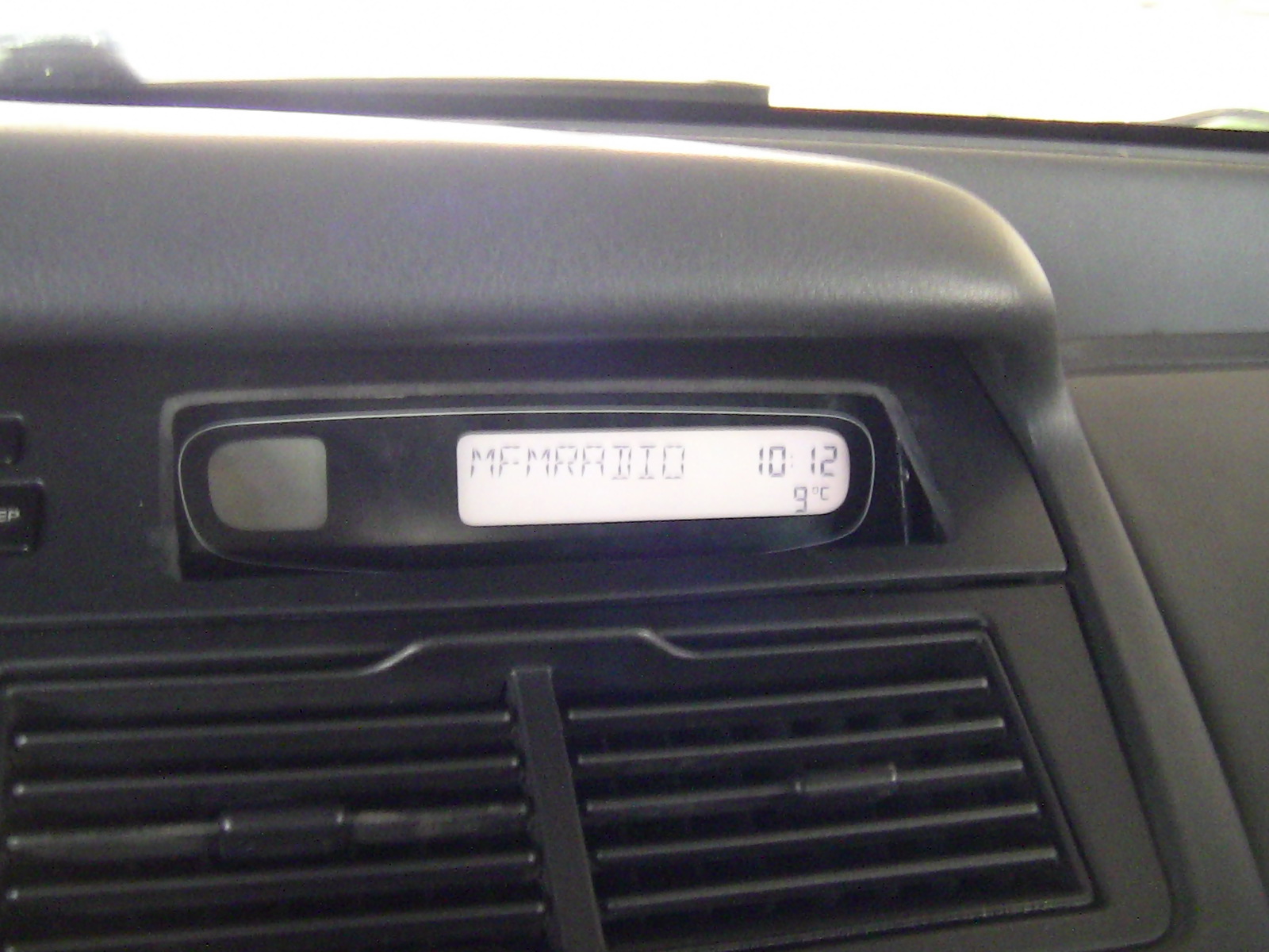

Messagepar 61 Bruno » Lun Avr 02, 2012 10:34
Salut, :D
Comme promis,
je vais essayer de joindre quelques photos,
Photo 1
Photo 2
Photo 3
Sur la photo 1, vous noterez au passage, la télécommande récupérée sur une Mégane et
légèrement modifiée, au niveau de sa fixation.
Voilà, ce n'est pas parfait et, par la suite, on modifiera peut-être quelques petits détails mais,
ça marche!! :D :D
Merci pour votre aide!! :bien: :bien:
Affaire à suivre!

Re: Raccordement interface APF D 101 RE
Messagepar Sandrinelag » Lun Avr 02, 2012 10:38
Salut. :D
Bien cette modif. :bien:
Messages: 7317
Messagepar FFFone » Lun Avr 02, 2012 15:23
Joli ! Bravo pour l'intégration ;)
Messagepar 61 Bruno » Mar Avr 03, 2012 9:41
Salut, :D
Merci pour les compliments mais,
J'ai été bien aidé!! :bien:
61 Bruno
Messagepar 61 Bruno » Mer Avr 04, 2012 9:31
Salut, :D
Comme je l'ai dit chez nos collègues du forum Safrane,
Cette installation a été réalisée une première fois,
nous savons maintenant qu'elle fonctionne donc,
si elle peut être partagée et, servir à d'autres,
ce sera encore mieux!
Personnellement, je trouve que celle-ci
s'adapte plutôt bien sur la "planche de bord" et,
surtout, elle est très pratique, l'autoradio étant placé
très bas, par rapport au champ de vision du
conducteur, cet afficheur permet la plupart du temps,
de "piloter" l'autoradio, avec la télécommande au volant,
d'un simple coup d’œil, sans aller regarder sur l'afficheur de l'autoradio,
qui d'ailleurs, peut être moins clair, pour les infos de base.
Enfin, ce n'est que mon opinion,
de toute façon, si quelqu'un a besoin d'infos,
n'hésitez pas.
A plus :bien:
61 Bruno
