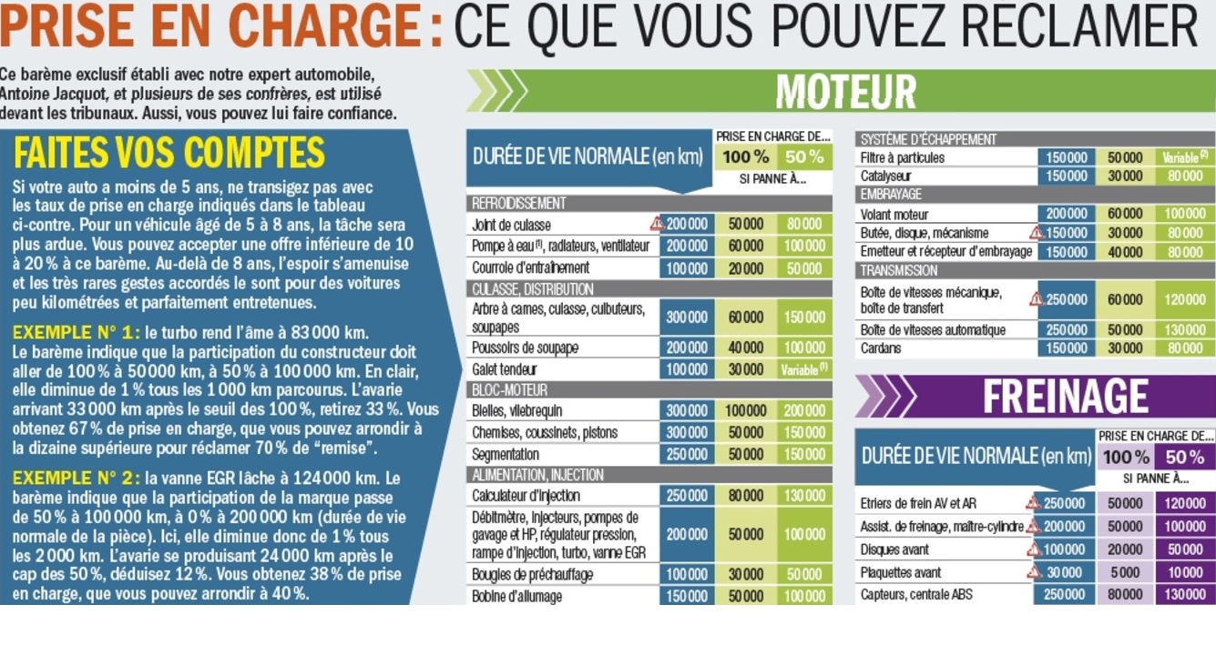

Messagepar ludovic29 » Dim Jan 15, 2012 16:00
A titre d'information ;)
