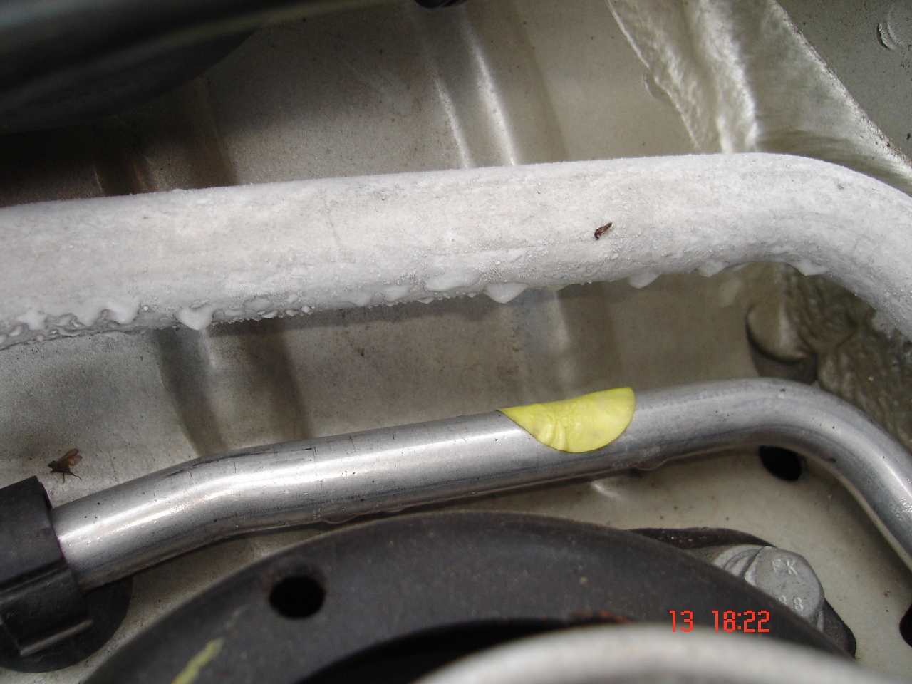

En auto, réglage clim sur 16°, 25° extérieur, je n'ai qu'une barre du niveau de ventilateur et pas de froid qui sort et même au bout de 10 minutes. Par contre les tuyaux (allé je suppose car les autres sont normaux) de clim compartiment moteur sont complètement gelé
En manu, réglage clim sur 16°, toujours 25° extérieur, passage au maxi du niveau du ventilateur => froid qui sort. Mais là les tuyau de clim compartiment moteur sont normaux
