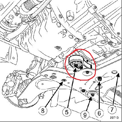

Salut alors ce n'est pas le support supérieur qui est mort mais celui qui se trouve en dessous derrière ton moteur.
celui-ci
Re: Possible support moteur superieur mort.
Messagepar franck13 » Dim Jan 01, 2012 9:02
gilles02310 a écrit:Salut alors ce n'est pas le support supérieur qui est mort mais celui qui se trouve en dessous derrière ton moteur.
celui-ci
Bonjour Gilles et merci,cette pièce reste appelé "l'os"c'est donc le support inférieur :) par contre j'ai un cloc-cloc côté droit vers l'aile et porte,je vais faire contrôler le dit support :)

Messagepar gilles02310 » Dim Jan 01, 2012 12:14
oui en tout cas moi je l'appelle toujours comme ça.
Messagepar laguna45370 » Ven Fév 01, 2013 14:25
En Bureau d'études chez Renault, sa désignation est "biellette reprise de couple" donc il y en bas vers le milieu du moteur et des fois une en haut aussi

Messagepar D.Price » Ven Fév 01, 2013 17:01
ou biellette gmp
