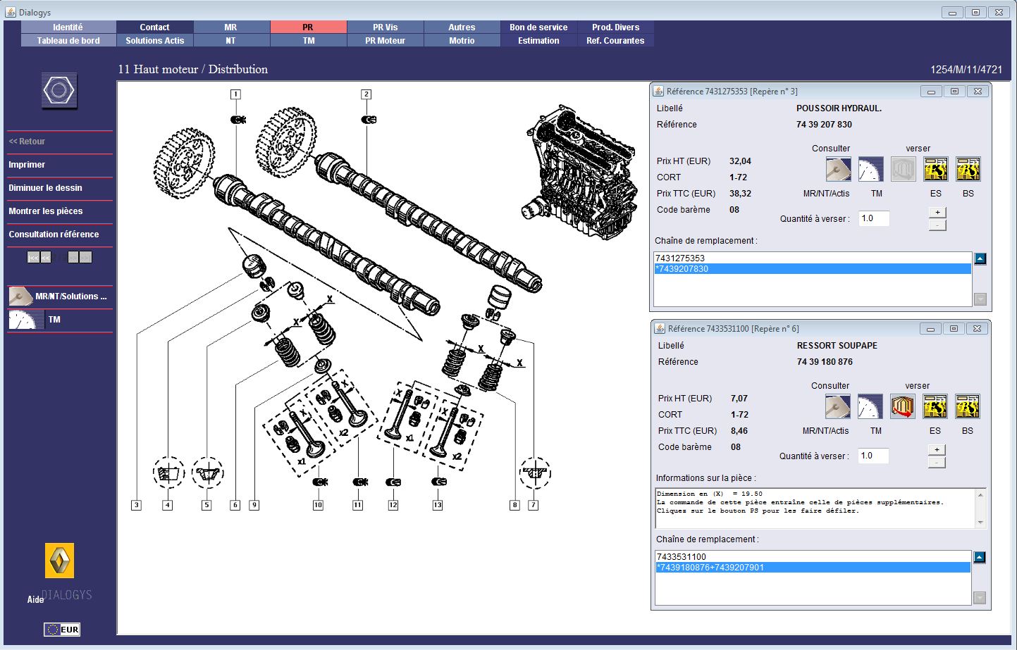

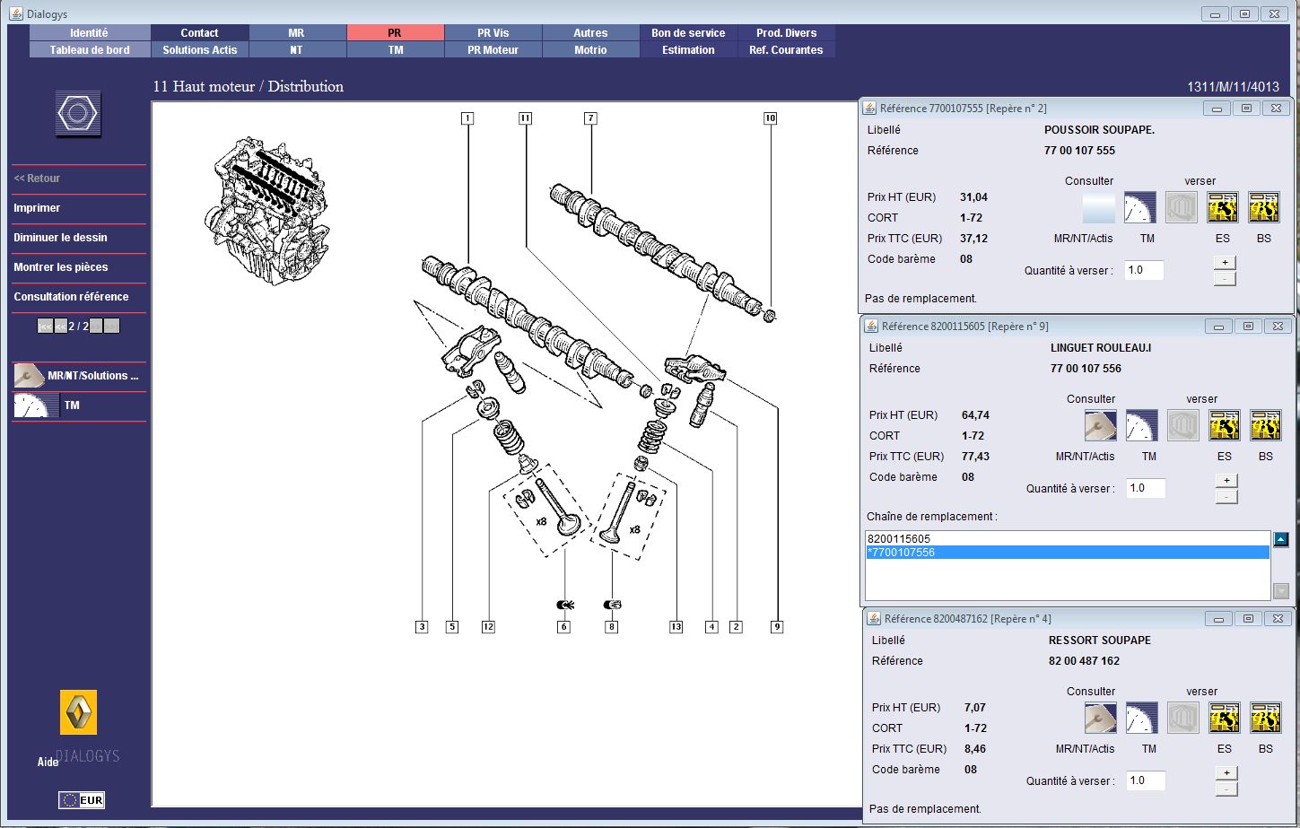

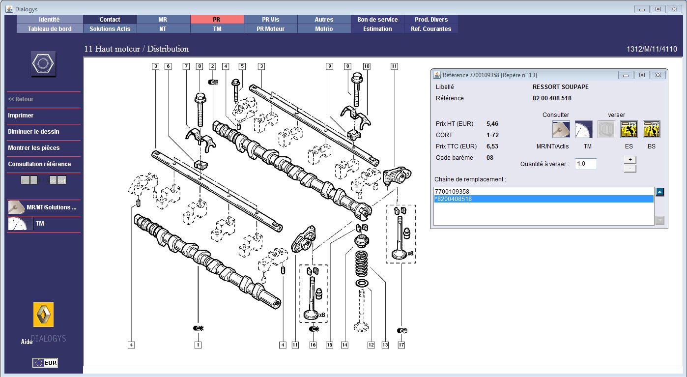

siembida a écrit:pas de ressorts car ce sont des poussoirs hydroliques,
Erreur le 2.2 dCi ne possède pas de poussoir hydraulique il a gardé le même système de linguet que le 2.2d et 2.2dT (G8T)
Seconde erreur les moteur équipé de poussoir hydraulique ont aussi des ressort de soupapes voila 2 exemple
Safrane 2.5 20v (N7U)
Mégane 3 RS (F4R)
