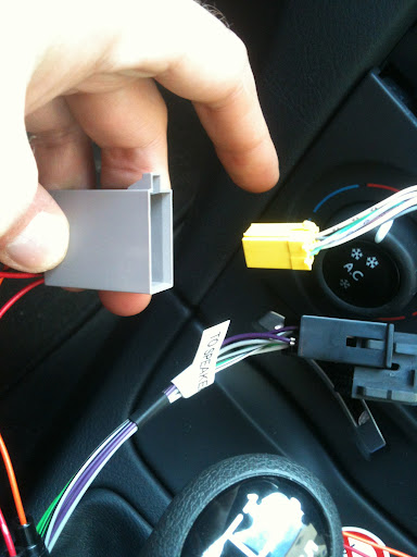

Je viens voir si certains d'entre vous ont déjà réalisé ce type de montage ?
Car j'ai regardé brièvement hier les connecteurs et à mon sens il faut un adaptateur ou quelque chose comme ça.
Des photos valant de bonnes explications :
Le branchement fait sur l'autoradio.
Montage à la suite duquel je me trouve avec ça :
Il me semble que la fiche jaune doit gérer l'alimentation du poste (elle vient directement du véhicule), la fiche grise vient du poste et du kit parrot. Là il me semble qu'il y a un premier petit soucis :D
Et voici le deuxième :
Il n'y a qu'une fiche pour le son. Cela veut il dire que je vais perdre le son sur mes enceintes arrières ?
A 1ère vue le montage vous semble t'il déconnant ? Et existe t'il un faisceau particulier à avoir sur la laguna 2.2 avec un simple lecteur cd d'origine (ce n'est pas du cabasse).
Merci de vos retours d'expériences sur le sujet :)

Salut non la prise jaune c'est pour la commande au volant.

gilles02310 a écrit:Salut non la prise jaune c'est pour la commande au volant.
Ok merci de cette précision. Donc à priori elle va retourner où elle était branchée sur le poste :).
Donc le branchement serait ok. Pourtant il me semble que l'autoradio ne fonctionne pas sans cette prise branchée... D'où ma conclusion erronée du moment.
L'alimentation se fait donc via une des deux "grosses" prises" din.

Pour t'expliquer :
- la fiche jaune sert aux commandes au volant / affichage déporté.
- la grosse fiche iso d'origine sert aux haut parleurs et à l'alimentation.
Par contre, il se peut que tu dois inverser le + permanent avec le + après contact. De mémoire parrot à prévu cela avec une cosse que tu peux inverser.

Ok merci
Donc à priori il n'y a pas à toucher à cette prise jaune. Je fais donc le montage en la laissant en place.
Merci de vos réponses et bon am ensoleillée ! :)

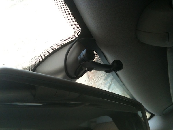

Le boitier est accessible, au dessus des pieds du passager (côté levier de vitesse) et le micro court tranquillement sous les garnitures jusqu'au rétro central, en passant sous la boite à gants et en remontant le pare brise.

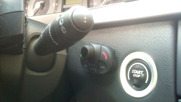

La télécommande est à la gauche du bouton de démarrage (l'endroit discret et assez accessible avec une main).

Où la télécommande se trouve. Assez discret, et accessible :)
Le positionnement du micro. Doit pouvoir être amélioré, car je trouve que le fil fait un peu disgracieux :)
