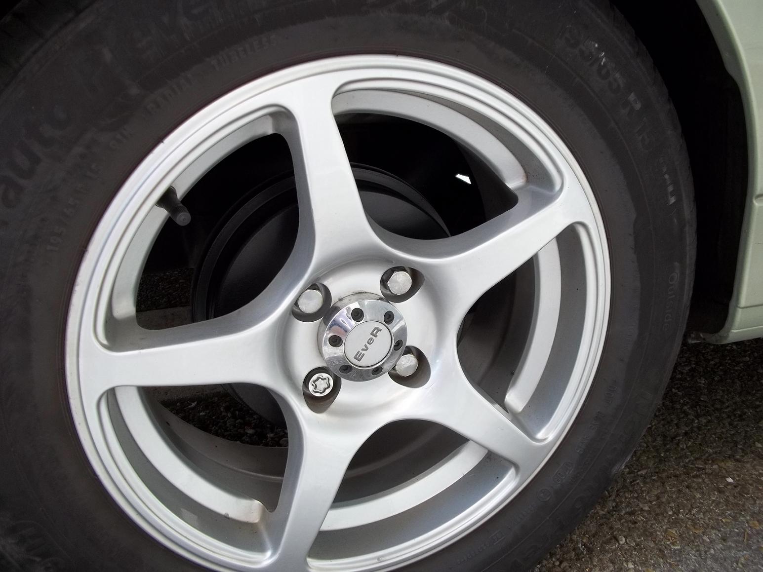

Alors c'est l'histoire d'un mec (blond en plus) qui achète des tambours tout beaux tout neufs début d'année, les monte sur sa voiture...et se rend compte au bout de quelques mois qu'il a oublié de les traiter contre la rouille :evil:
Résultat, des tambours encore tout neufs, mais tout moches (surtout au travers de jantes alu :( ) =>
Bon c'est pas exactement mes tambours (j'ai effacé malencontreusement la photo :oops: ), mais ils avaient la même tête...pas jolie pour des pièces qui ont 4 mois :?
Donc après un ponçage pour enlever la rouille (papier à poncer grain moyen), j'ai appliqué un produit anti-rouille, puis après 24h de séchage, j'ai décidé de rester sobre et de les repeindre en noir mat.
J'ai appliqué pour ça 3 couches de peinture en bombe. Voici le résultat, de près et de loin :mrgreen: =>
Voilà, à voir maintenant si ce que j'ai fait va bien vieillir :D

Salut tu as utilisé de la peinture haute température ?

gilles02310 a écrit:Salut tu as utilisé de la peinture haute température ?
Non j'ai utilisé de la peinture pour support métal (peinture que je possèdais grâce à d'autres travaux). Je pensais que la cloche des tambours chauffe beaucoup moins que le système disque...tu penses que ça tiendra pas? Au pire je surveille ça et j'achèterai de la peinture haute température...
Re: (Laguna I Ph 2 - 1.6 16v Pack) Lag68
Messagepar gilles02310 » Sam Sep 08, 2012 19:57
Salut bein je pense que si il faut utiliser de la peinture haute température pour peindre des jantes ce n'est pas pour rien en phase de freinage si il est bien appuyé les température atteinte par tes tambour est largement suffisante pour faire dégager la peinture sinon pour utiliser de la peinture normale tu doit la recouvrir d'une ou plusieurs couche de vernis haute température.

Messagepar lag68 » Dim Sep 09, 2012 10:28
ben je vais observer tout ça et si ça se dégrade méchant, je referais tout ça...merci pour tes conseils :D
