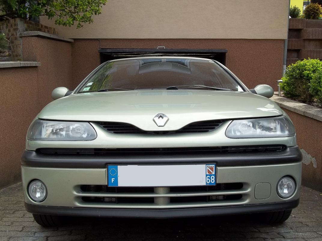

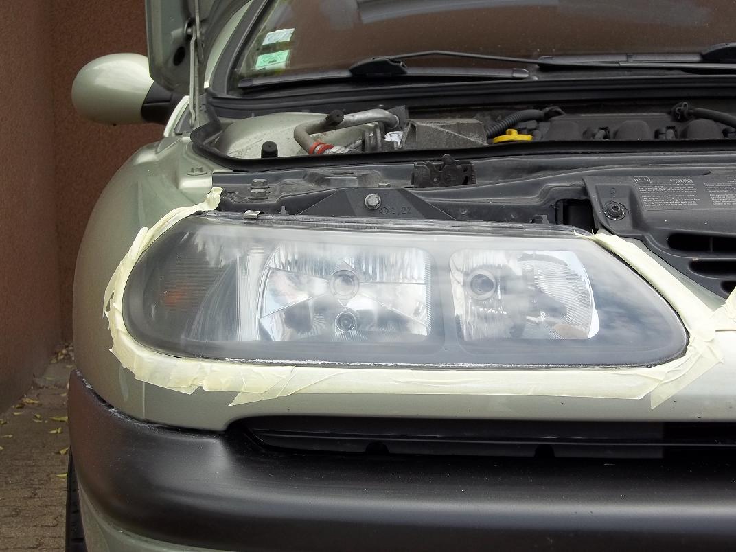

L'autre chantier du week-end concerne mes phares. Après avoir tenu 2 ans depuis le dernier ponçage, un petit rafraichissement s'imposait.
Donc matos à ma disposition :
- scotch pour isoler les phares
- papier à poncer à l'eau P600
- papier P1000
- Papier P2000
- rénovateur peinture (marque Norauto)
- polish (marque Norauto)
- mes mains :mrgreen:

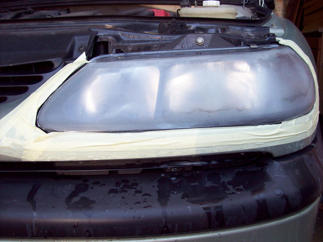

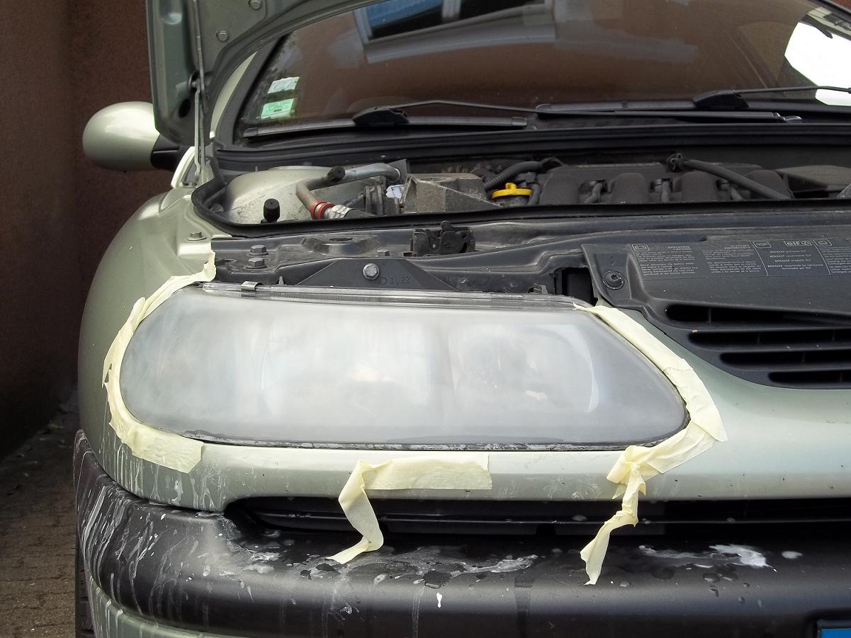

1) Après nettoyage des phares, ponçage à l'eau au P600
2) Ponçage au P1000
3) Ponçage au P2000
Pour ces 3 étapes j'ai passé environ 30 min (donc environ 5 min par phare et par étape)

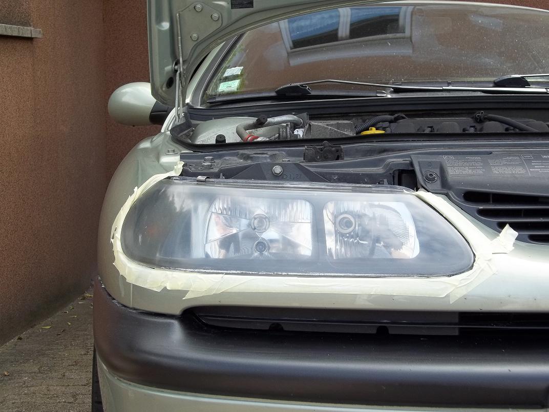

4) Application du rénovateur peinture (10 min par phare), puis séchage du produit 10 min. Après essuyage =>
5) Application du polish (10 min par phare), puis sécahge du produit 10 min. Après essuyage du polish =>
6) Admiration de mon travail après 1h30 de labeur :mrgreen:
En conclusion, ma Laguna freine mieux, ne roule plus en "crabe" (merci les roulements neufs) et éclaire de nouveaux convenablement :roi:
En gros encore une victoire de canard :mdr:
