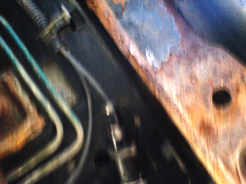

concernant le probléme abs j'ai eu le même probléme un coup a droite (capteur abs hs) je l'ai fait changé, puis il y a deux semaines à gauche, de l'eau est rentrée dans la prise de raccordement avec le bloc abs, nettoyage et ponçage des connecteurs et tout est rentré dans l'ordre, effectué par Renault gratuitement, le mécano était super sympa alors je lui ai donné la pièce.

merci fraysson
peut tu nous mettre des photos ou nous situé plus précisément ou se trouve ces connecteurs?
il s'agirait d'un faux contacte entre les capteurs et le bloc ABS?

j'ai profité du beau temps pour laver la voiture voila la photo que vous m'avez demandé.
Par contre je voulais faire disparaître le cable d'alimentation du gps, j'ai donc démonté la prise pour couper le fil et le faire passer derrière la console, mon probléme est que dans la prise il y a un circuit imprimé, peut on le suprimer en rajoutant sur le fil d'origine in porte fusible

Messagepar fraysson » Mer Mar 17, 2010 17:42
c'est la parti ou on voit le scotch je ne peux pas faire mieux comme image pour le moment
