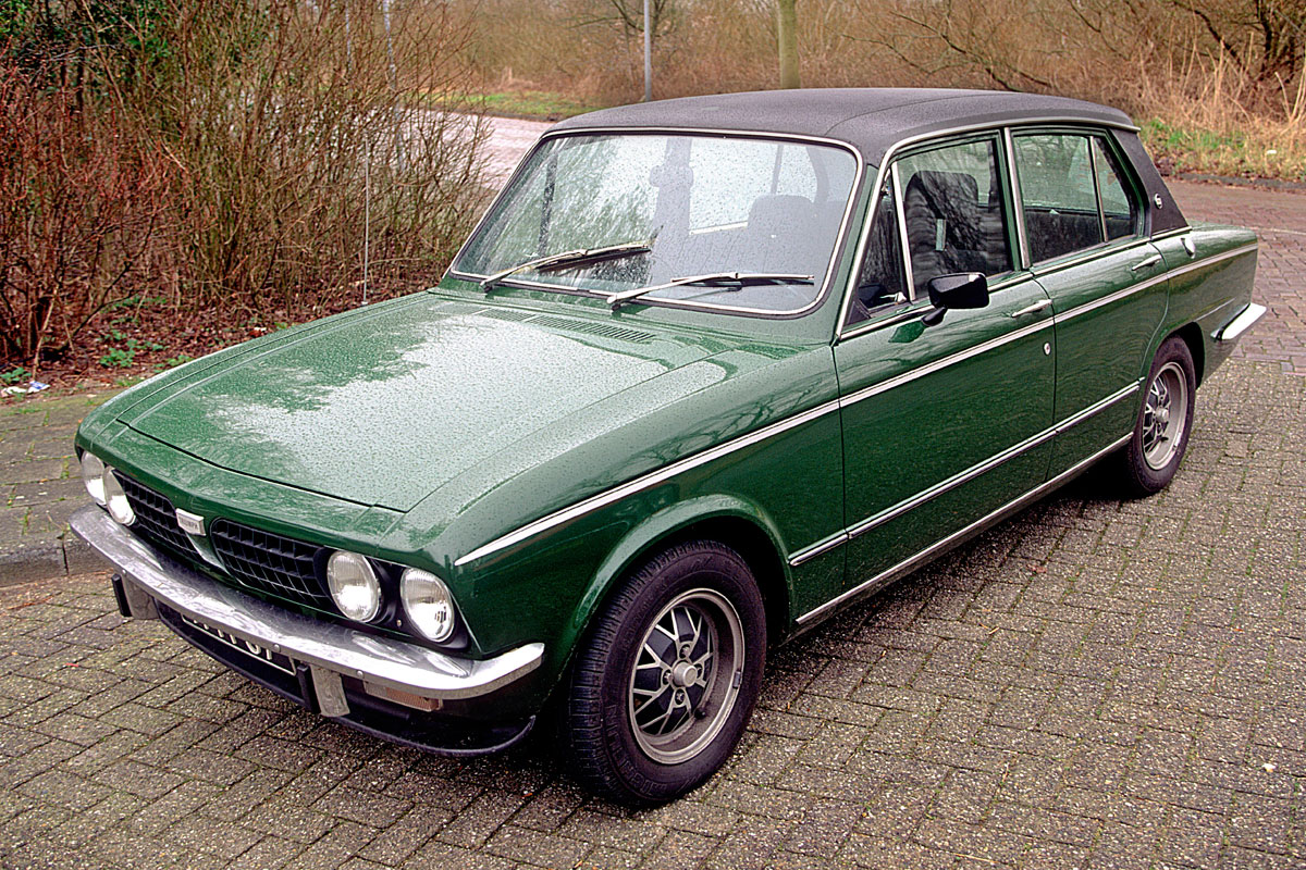

Messagepar gilles02310 » Mer Mai 16, 2012 23:29
Salut ce style la?
Re: (Laguna II Ph 1 - 2.0T Sport Dynamique )de ztyff + mes a
Messagepar ztyff » Jeu Mai 17, 2012 11:29
C'est ca, mais en plus jolie !!!
Acquise en 2004 après un sommeil de 17 ans dans le sous sol de son premier propriétaire.
Préparation mécanique d'époque faite en 1981 ( culasse, arbre à came, réalesage du bloc avec gros pistons... )
Entièrement reprise par mes soins dans l'esprit de l'époque : ligne inox, freins renforcés, silent blocs polyuréthane, amortisseurs SPAX réglables, radiateur d'huile, ventilo électrique, pompe à essence electrique, batterie déportée dans le coffre, alternateur plus puissant...
Elle a 62 000kms d'origine, jamais restaurée si ce n'est un petit coup de peinture en 2006. Mais aucune opération de carrosserie, zero corrosion, vinyle du toit d'origine...
Vous remarquerez qu'elle est complètement "full stock" extérieurement parlant.
Ca envoi gentillement, environ 160ch ( contre 129 d'origine...déjà ! ) pour 1050kgs, le tout aux roues arrière et essieu rigide !!

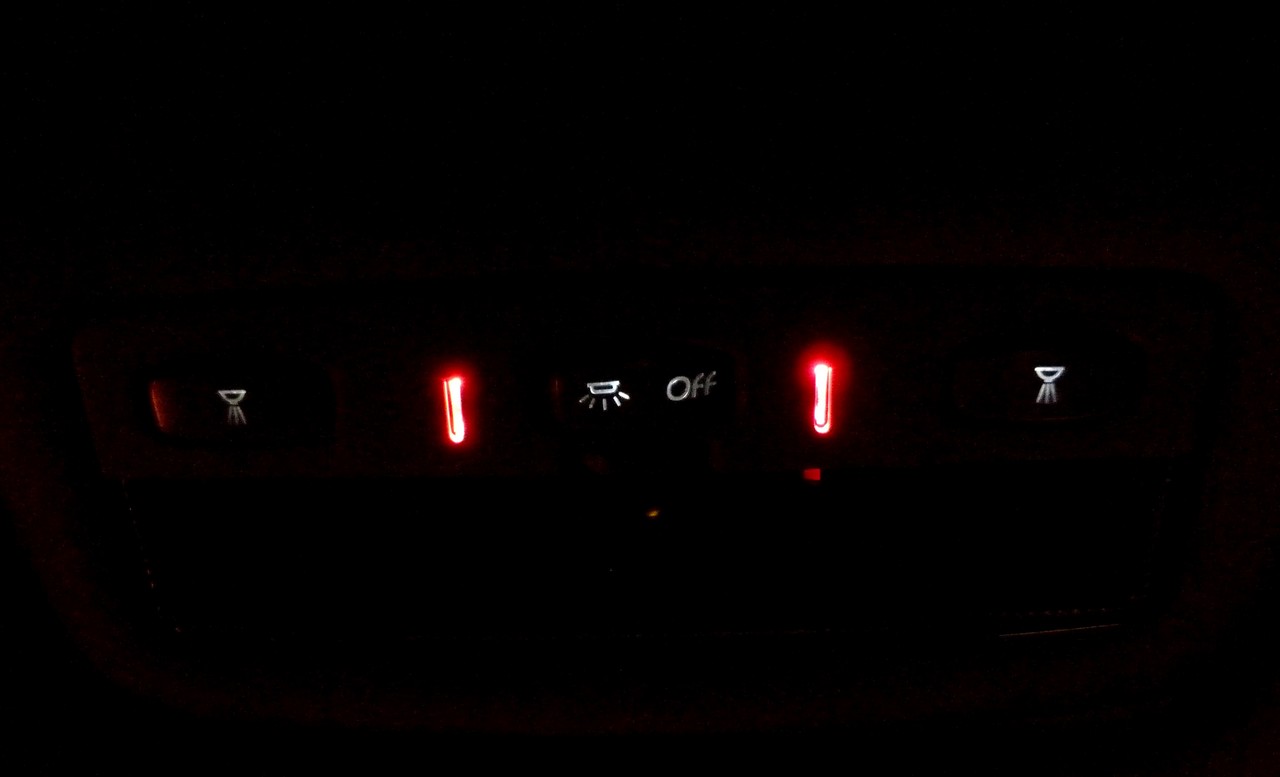

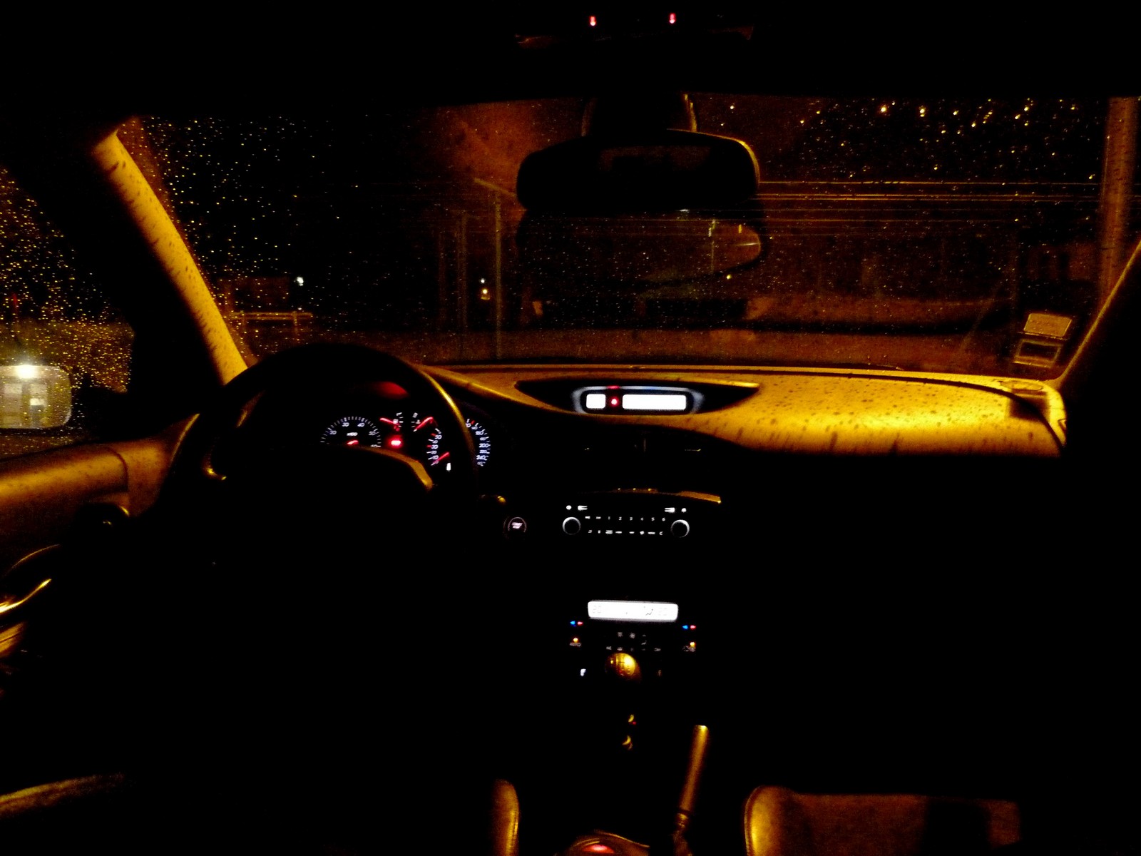

Une petite vue nocturne de l'interieur, on on peut distinguer la dernière modif' en date, à savoir le montage / cablage du plafonnier "haut de gamme " avec les leds rouges et l'eclairage des interrupteurs.
Eh oui, sur finition Dynamique, quedalle à ce niveau !
Zoom !

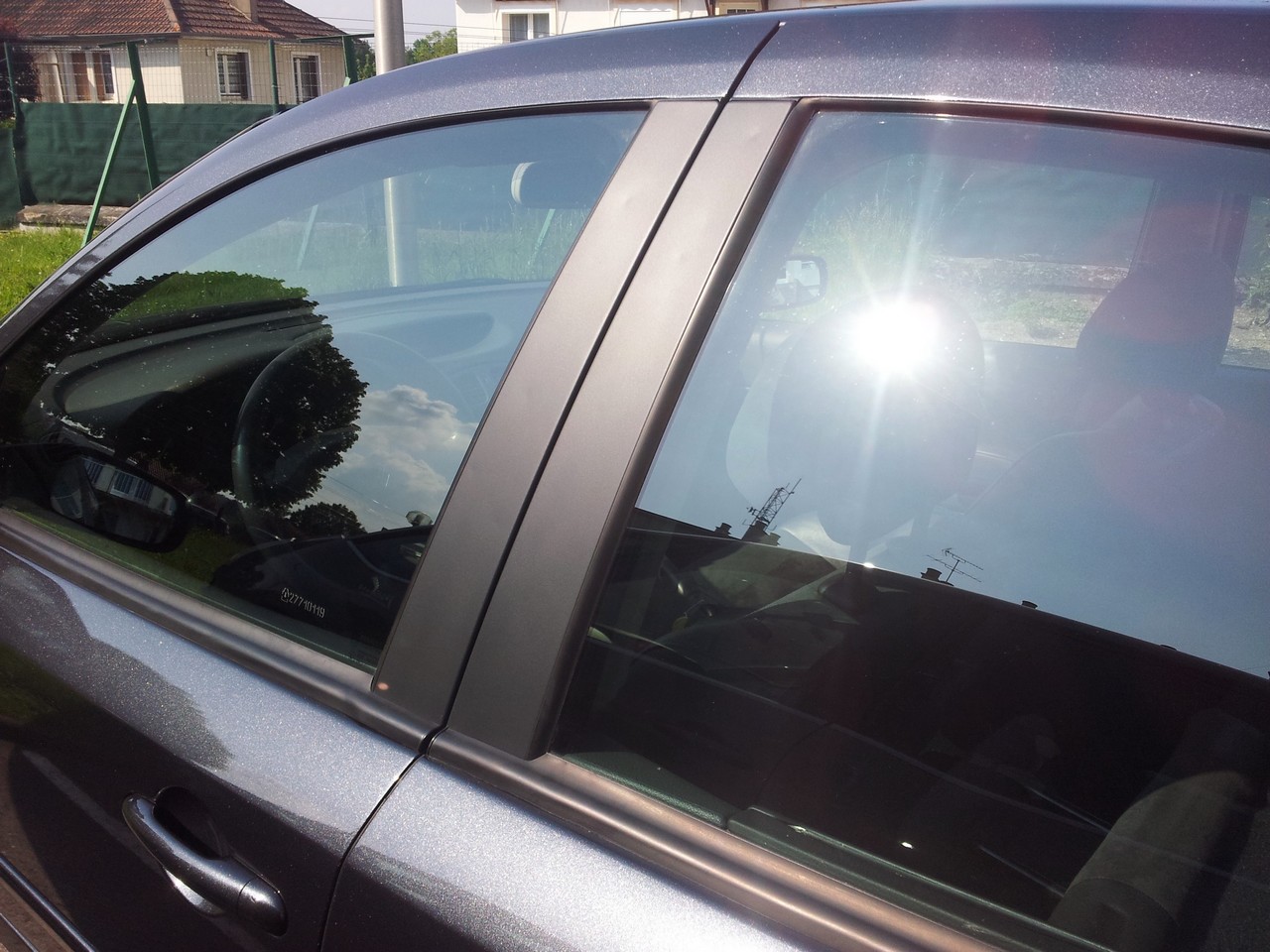

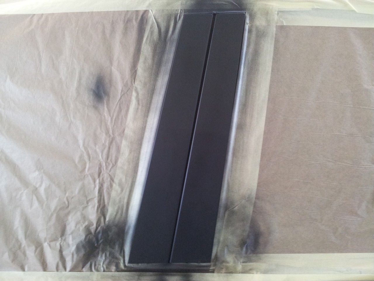

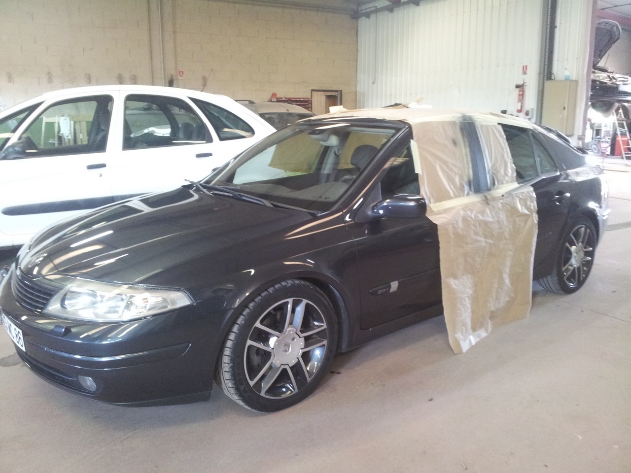

J'imagine qu'on est beaucoup dans ce cas, à avoir les montants en plastique noirs de portes qui se décolorent avec le temps.
Et les rénovateurs ( polyrtrol y compris ) ne tiennent jamais vraiment longtemps.
Du coup cet après midi j'ai démonté les lèches-vitres, poncé légèrement les montants, dégraissé, puis un bon cachage, et hop, un coup de bombe satin special plastique de chez Wurth !
Et le résultat final, au soleil...
( notez au passage que la peinture carrosserie n'est pas DU TOUT métallisée...lol )
