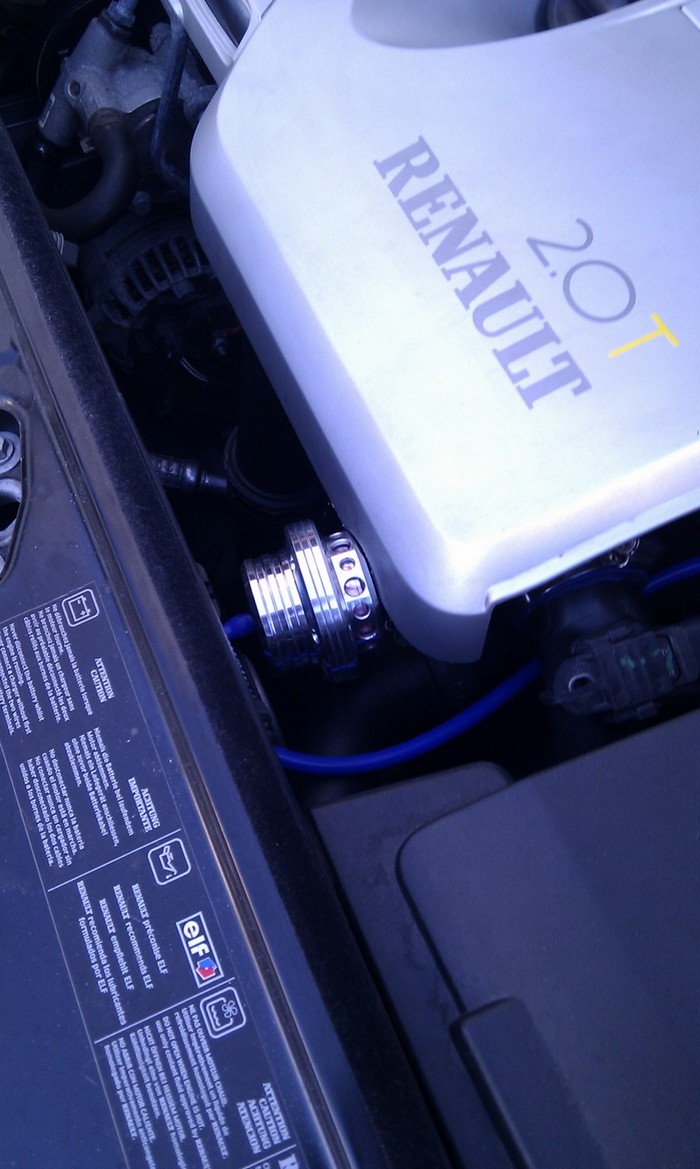

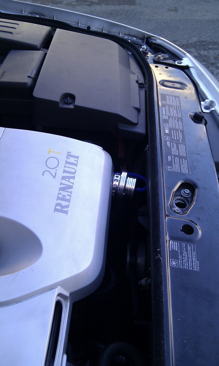

Bonsoir et bonnes fêtes de fin d'année à tous,
Pour info, la Dump Valve est montée et forcément sa "Pschitt...." généreusement. Malgré tout ,sa reste discret dans l'habitacle, je l'entend surtout au environ de 3000 tours car ensuite le bruit moteur devient bcq plus présent.
Au changement de rapport, lors de forte accélération sur plusieurs vitesses enchaînées, le temps de Lag a diminué, pas énormément mais bien assez pour le ressentir.

Messagepar nathanjo » Sam Déc 24, 2011 10:31
une "pschitt" photo de la béte?
merci

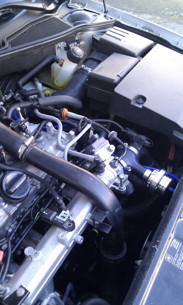

Bonjour à tous,
Voici qqls photos de la Pschitt...
Au niveau Reprog, nous avons enfin atteint un résultat très satisfaisant. on a revu à la baisse le couple de manière à éviter de mettre le turbo toujours au porte de la sécurité, ainsi on évite les très légères "Vagues" en pleine charge après 3500 tours et ceux jusqu’à 5000 tours.
Ce qui donne une puissance raisonnable de 230 cv et 360 NM.
Concrètement, le véhicule reste coupleuse, souple et fluide jusqu’à 3000 et ensuite rageuse jusqu’à 6000.
On a essayé différents programmes pour la laisser à 380 NM, mais le turbo flirtait trop avec la sécurité qui est programmée d'origine à 2.2 bars et par mesure de prudence, Sylvain ne souhaitait pas modifier cette consigne...
Maintenant, reste plus qu'à rouler sur 500 km pour stabiliser le programme modifié et ainsi grappiller qqls chevaux et Nmetres de plus.

merci pour la photo du pschitt
