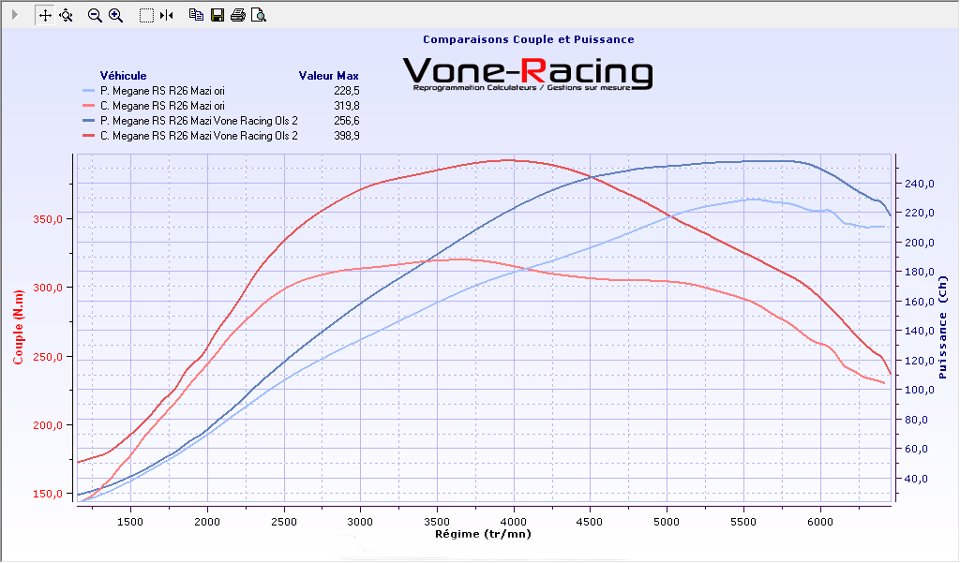

J'ai aussi une laguna II GT et j'avais pensé à la reprog.
Simplement, 230ch ça me parait peu quand on voit ce que le moindre margoulin sort sur M2RS, sans avoir un couple beaucoup plus élevé.
Mon idée etait de balancer 360 Nm de 3.000 jusqu'au max sans éxagérer sur le turbo (qui est surdimensionné d'ailleurs, et il est plus petit sur les laguna III GT)
360 Nm à 6.000 tr/min, ca fait 307 ch, donc ça laisse de la marge.
Tu as une courbe a partager, pour voir comment est distribué le couple?
Une M2RS de série c'est 300Nm à 3krpm, 205 ch à 5krpm (ca ressemble furieusement a une laguna, bizarre :D) et 225 ch a 5.5krpm.
À ce régime tu as quelle puissance?
Comment est-ce qu'avec 300 Nm en crete RST sort 225ch max tandis que ton reprogrammeur sort 5ch de plus en haut, pour 60 Nm de plus en pic?
Je suis vraiment curieux de voir ces courbes ! ;)

Bonjour Teusch,
307 ch avec 360nm à 6000t, c'est quand même 50% de plus, c'est pas une paille a sortir. Oui, c'est possible avec bcq de modif tel que des injecteurs plus gros, retirer les sécurités turbo qui le bloque au max a 2.2 bars ou changement turbo, ligne d échappement ...
Au niveau reprog sur la Laguna, un gros travail (entre autre) est effectué au niveau des limiteurs de couple pour sortir 230cv et 360 nm à 3000 tours. la mégane d'origine fait 20 CV de plus car l'avance et la richesse est plus importante que sur la Laguna d'origine mais est sacrément limité (Mégane) au niveau du couple.
je n'ai pas de courbe mais dés que j'en aurait l'occasion, j'en ferai une déjà avec logiciel pour donner une idée.
Mais voila une courbe type que Sylvain de Vone Racing réalise sur une Mégane 2 RS, à savoir qu'il a travaillé ma voiture dans le même principe avec des performances moindres.
ça peut donner une idée car avant rodage (optimisation) de ce nouveau prog, la Mégane sort déjà 80 nm de plus.

260 ch/380 Nm, c'est le tarif de base sur la moindre M2RS reprog, dommage que la boite soit donnée pour 300 Nm max :D
Mais les ND0 ont l'air de tenir les gros couples...
Ca m'etonne d'autant plus que personne ne sorte de grosse puissance d'une lag gt.
Au pire on peut faire un truc a la truelle en balancant une map de M2RS stage 1 dans l'ECU, et tu as les 260 ch dans la laguna !
Biensur, sortir >300 ch de notre moteur implique de lourdes modifications dans lesquelles personne ne se lancera, mais c'etait juste pour montrer que finalement la boite bride pas tellement les possibilités de liberer ce moteur.
2.2 bar max, ca laisse 0.3 bar de marge, soit 0.2 de plus que dans une megane RS de serie !
J'ai plusieurs potes qui mappent, faudrait qu'ils se penchent la-dessus, parce qu'a mon avis 230ch sur ce moteur, avec un peu de dev, c'est meme pas le stage 1. ;)
