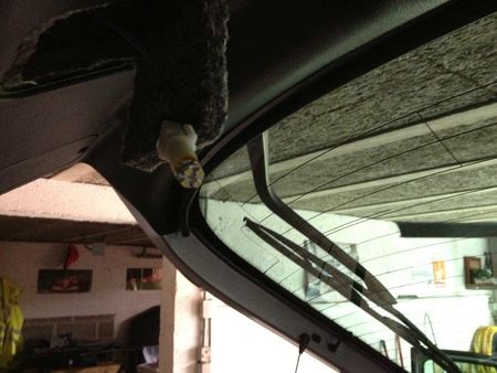

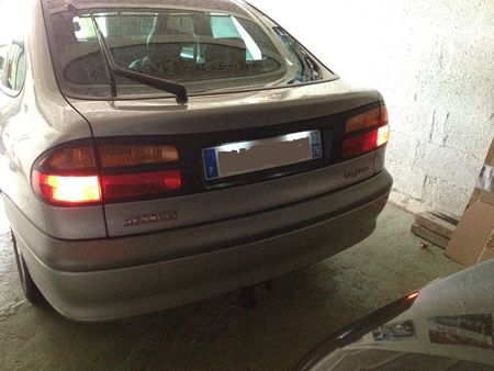

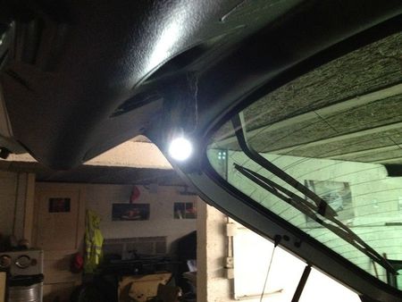

j'ai mis des leds sur les feux de plaques
seul probleme,c'est que l'ODB me signale un defaut maintenant alors que tout fonctionne !

c'est normal pour l'ordinateur de bord même si elles fonctionnent,c'est comme si tes 2 ampoules de plaque étaient grillées pour lui vu que les LED consomment moins que tes ampoules classiques d'origine :wink:
