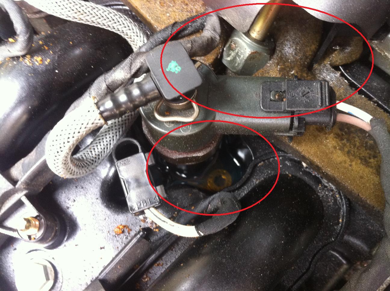

Salut a tous,
j'ai un petit souci au niveau d'un injecteur, comme sur la photo, j'ai le "trou" ou il se trouve qui est rempli de gasoil et la mousse derriere qui en est imbibé!!
Mais il n'y a pas de conso excessive...!
C'est une 2.2 DCI de 2005 avec 149 000km.
Merci d'avance. :bien:

Tu peux regarder si l'écrou d'arrivé de GO est bien serré .
Sur ta photo ,il a l'air marquer et pas trop accessible :?
De mémoire ,il y a une olive sur le tube en cuivre,il faut bien sur qu'elle soit bien en place avant de reserré :oui:

C'est l'ecrou qui est en haut de la photo?

oui

verifie le retour aussi!mais vu le "marquage" sur l'ecrou d'arrivée,je pense que le souci vient de la!
sacrée fuite en tout cas!!!!!

J'ai un injecteur qui a fui également.
Cela venait le l'embase de l'injecteur, au niveau du joint, cela marque et de ce fait le joint ne porte pas correctement.
On a réussi à supprimer la fuite avec un joint neuf, en essayant de rectifier un peu la surface et en serrant bien l'injecteur.
On a dû s'y prendre à 2 fois.
En tout cas, pas la peine de changer l'injecteur.
