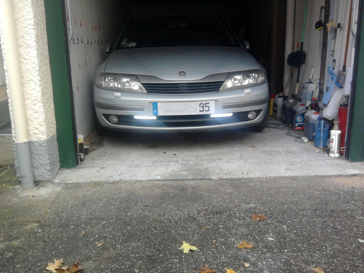

Voici la photo de la mienne:
C'est le modèle LGX13B de chez Dectane. C'est suffisamment lumineux.
On le trouve à moins de 50€ livré, ou à beaucoup plus...
Ils ont la propriété d'avoir 2 intensités, un forte pour les feux diurnes et une plus faible, pour faire veilleuses à LED. :love:
Sauf que le signal qui abaisse l'intensité n'allume pas la fonction veilleuses, dommage. :-?
En plus ils sont fumés, donc très discrets éteints.
J'ai récupéré le signal "moteur tournant" sur l'alternateur, et le signal "feux de position" sur un phare, grâce à des prises "vampires".
Ca clignote un peu à l'extinction, l'alternateur ne passant pas du régime de ralenti à zéro instantanément, mais rien de rédhibitoire, et comme je n'ai pas trouvé de "+ après contact" sous le capot....
Par contre je pense que mes feux sont un peu trop au centre de la voiture pour être tout à fait "street legal", mais je vois pas où les mettre ailleurs...

Est ce que la prise d'air inférieure ou tu as installé tes LEDS est la même sur la Laguna II phase 1 et 2 ?
J'ai une phase 2 et je suis en attente du kit Philips.
Merci

Messagepar Syl20 » Dim Nov 14, 2010 0:49
Apparemment tout le PC est différent entre la phase I et II.
La partie "fonctionnelle" de la calandre basse a l'air d'être plus large sur la phII.
Ca dépend aussi de la largeur de tes feux diurnes, si tu la connais, il suffit de mesurer sur ton PC.

Messagepar Syl20 » Lun Déc 13, 2010 11:00
Perso, j'ai juste eu à déposer la calandre (quelques clips) c'est tout...
