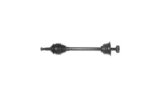

on dirait que c est un probleme de cardan pas a sa place, verifie cote boite, si t as pas perdu la goupille dans le so0ufflet
si oui ton cardan est pas en place et pousse ta boite voiture au sol et là normal ça coince!!

j'ai demonter et remonter la boite et le berceau apres ca j'ai remonter la boite puis le berceau apres quoi j'ai recuperer le soufflet de cardan (cote boite) sur un autre cardan de la lag ama femme sachant que sa bv est une bj5 et la mienne une bc5 et que sa caisse est hs j'ai fait cette recup lol puis remonter les cardans mais pas vu de goupille ou que ce soit si ce n'est un circlips au niveau des 3 roulements du cardan conducteur voila tout ce que j'ait fait apres je voie pas ce qui m'empeche de rouler

tu parle d angle de chasse si oui peut etre un tripode deboite cote roue.

c est les trois gros roulement qui entre dans une sphere protegé par un souflet
retourne le cote ruoe et verifie;

ok merci pour l'info donc le tripode cote roue et non pas cote boite serait peut etre hs alors mais le soucis est que tout ca n'etait pas mort avant la depose c'est bien du cote droit de ce cardan dont tu parle
