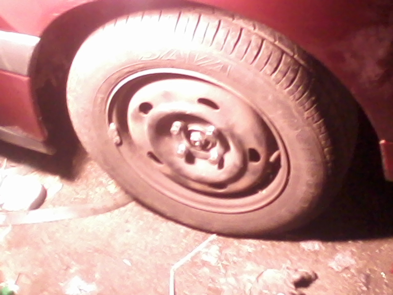

gilles02310 a écrit:donc si j'ai bien compris ton souci moteur éteint tu peu passer les vitesses mais tu ne peu plus une fois qu'il tourne même en appuyant à fond sur l'embrayage c'est bien ça ?
oui c'est bien ca sauf la marche arriere qui est encore recalcitrante
et voici la roue conducteur

Messagepar baboune73 » Dim Nov 06, 2011 20:52
exact il leur arrive souvent de ce deboiter au remo,tage
c est du genre a se deboiter tout seule et pour le remboiter c est genre casse tete chinois
be patient
en effet s il n est pas en place au sol il pousse sur la roue gauche sur la boite sur lemoteur d ou ma question du levier
et la position de tes roues :)
le plus dur c est pas de démonter,c est de remonter!!

Messagepar baboune73 » Lun Nov 07, 2011 11:35
bah! faut resortir ton cradan

Re: de nouveau em.......
Messagepar baboune73 » Lun Nov 07, 2011 18:49
peut etre la boite pas a ça place !!!
Messagepar baboune73 » Lun Nov 07, 2011 20:34
t as essayer de lever cote conducteur et tourner ta roue a la main?
Messagepar lolo666 » Lun Nov 07, 2011 21:53
la roue ne tourne pas si je met en premiere sinon au pm elle tourne*
