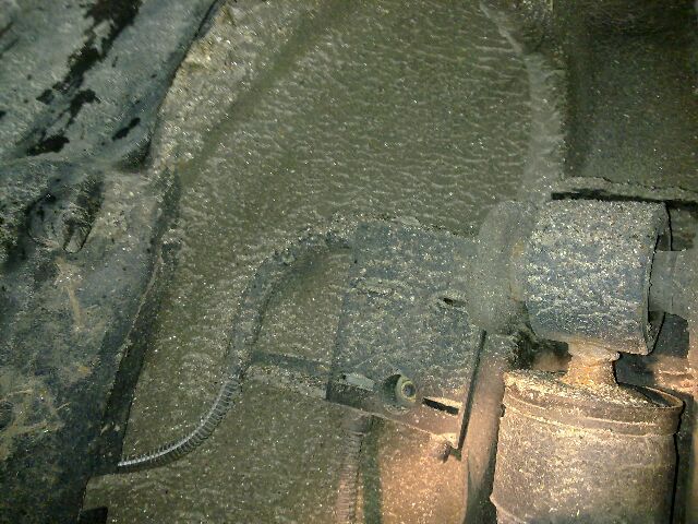

Bonjour a tous
J'ai moi aussi eu des disparitions totale ou patielles des roue sur la matrice mais les roues reapparaissaient soit apres au prochain redemarage du véhicule ou apres 2/ 3 jours. mais depuis 1 semaine j'ai de nouveau perdu toutes les roues sur la matrice mais maintenant elles ne reviennent plus.
D'apres mes constations le systeme parraisait plus sensible par temps de pluie ou humide. J'ai donc pris RDV avec le garage mais manque de chance le jour du RDV toutes les roues etaient presente sur la matrice donc pour le garage tout est OK. le lendemain rebolotte plus de roue. Je retourne au garage pour un passage valise mais la reponse du garagiste c 'est les valves a changer. Conclusion a laquelle je ne crois absolument pas car les 4 valves en rades en meme temps c'est juste presque impossible de plus 1 valve a été changée y a moins d'un an.
Maintenant je pense plus a un probleme de connection et je voudrais savoir si la boite (voir photo) qui e trouve dans le passage de roue arriere relie ou alimente le recepteur. De plus, j'ai entendu parler d'une connection a l'arrierre droit (sous caisse) mais je ne la trouve pas
Merci a tous
ci dessous le l'extrait du manuel de reparation ( en gras ce que je cherche ) Merci

Messagepar V1nc3n7 » Mer Fév 10, 2010 17:07
Salut Beaumard.
Le faisceau (raccordement vers le recepteur) est sous le passage de roue.
Re: Capteur pression pneus
Messagepar beaumard » Mer Fév 10, 2010 17:14
Merci
C'est donc bien cette boite sur la photo ?
