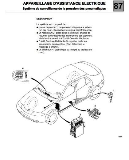

Je me suis rendu compte un soir en arrivant chez moi que j avai un cable qui trainer sous ma voiture ( une gaine noir avec 3 fils dedans 1 rouge 1 noir 1 violet plus exactement)
D apres sa longeur il pourrai se brancher sur un boitier noir sous la voiture sauf que quand je le branche il ne se passe rien de plus... Le cable et le boitier se trouve du coter gauche de la voiture dessous biensur.
Help lol. Si vous avez des infos....
Merci
wiffie33
Messages: 109
Inscription: Mar Sep 23, 2008 21:39
Localisation: Bergerac
Re: Proleme capteur de pneu
Messagepar nanar » Ven Mar 25, 2011 15:57
peu etre un des fils coupé quelque part...
Messagepar Fast » Ven Mar 25, 2011 16:09
wiffie33 a écrit:D apres sa longeur il pourrai se brancher sur un boitier noir sous la voiture sauf que quand je le branche il ne se passe rien de plus... Le cable et le boitier se trouve du coter gauche de la voiture dessous biensur.
Voilà comment est foutu le système :wink: :
Messagepar wiffie33 » Ven Mar 25, 2011 19:06
En effet un fils de couper merci
