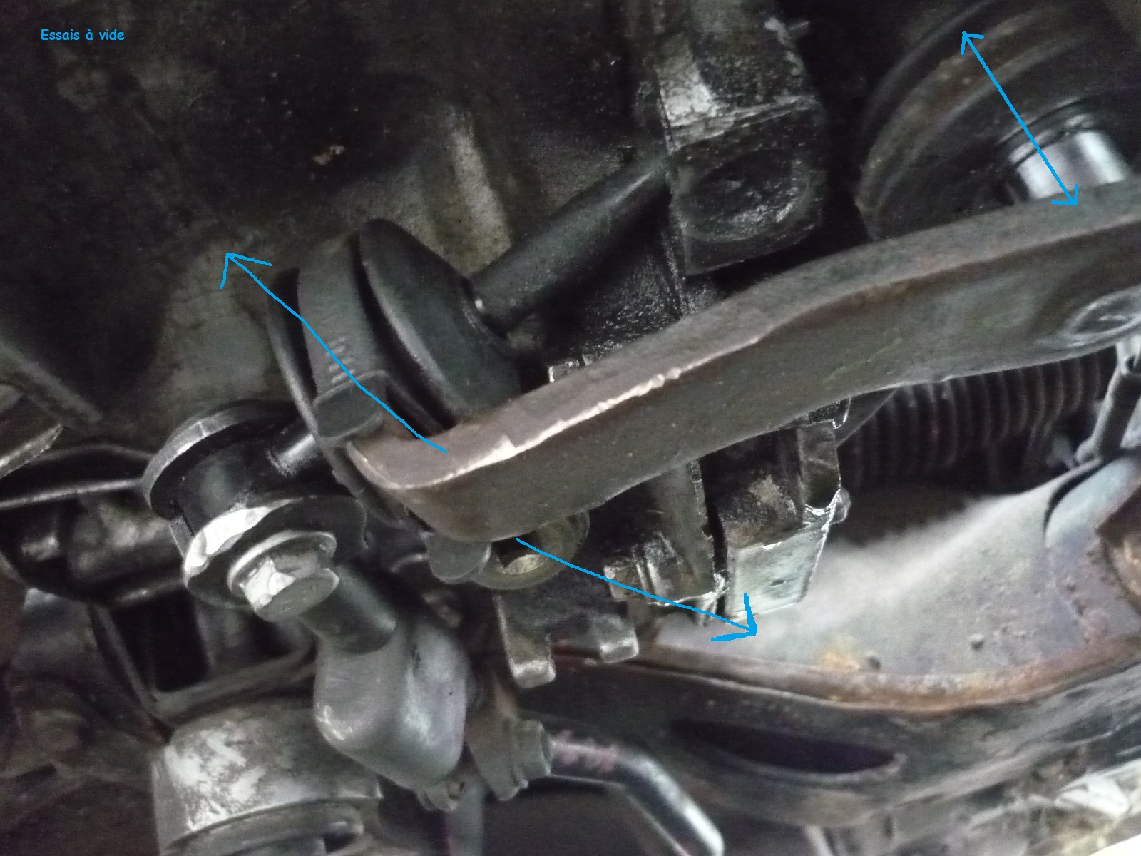

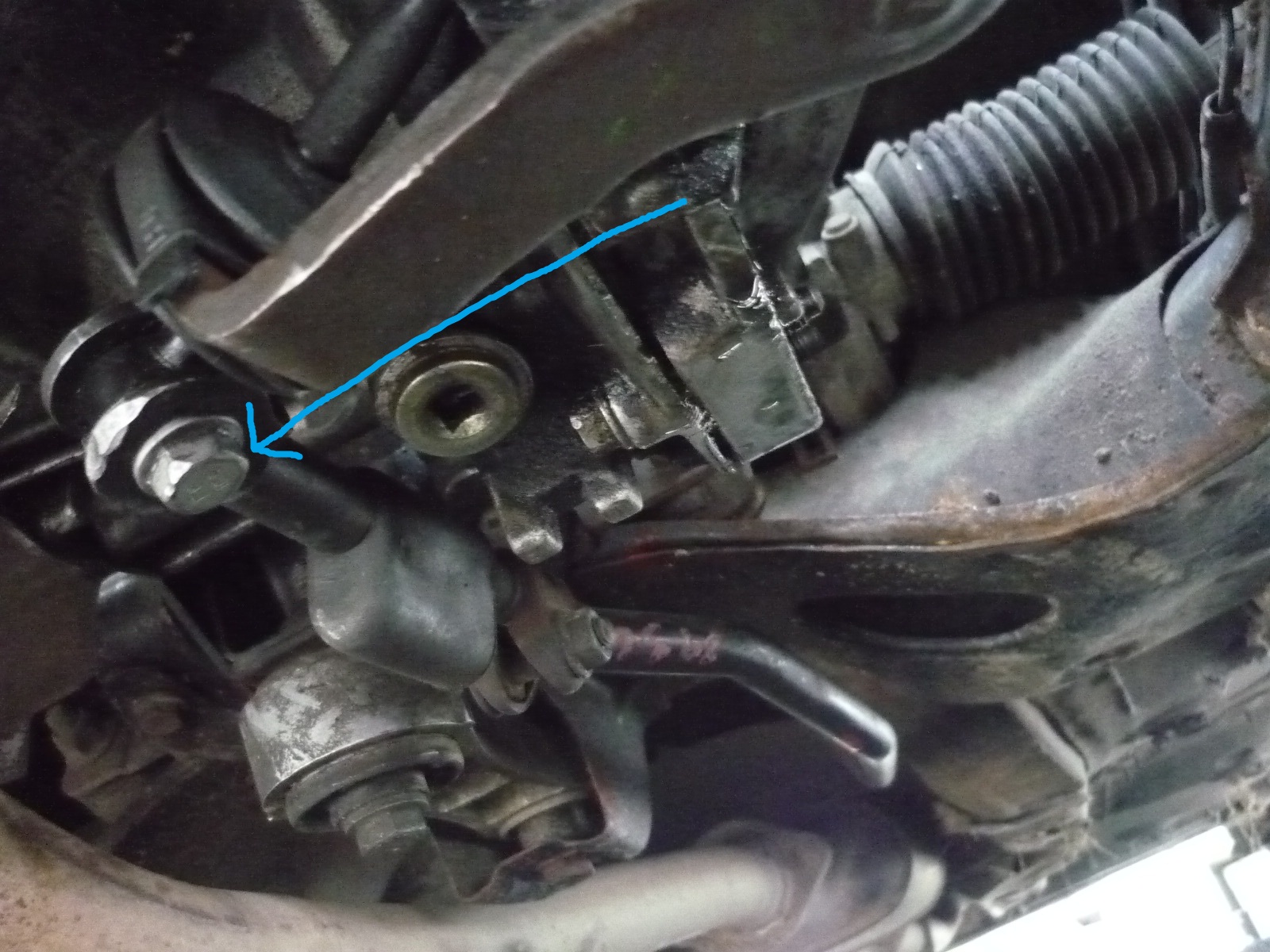

Messagepar calimero65 » Sam Juil 28, 2012 14:59
voici les photos.

Messagepar gilles02310 » Sam Juil 28, 2012 15:37
Salut bein écoute ont va faire un petit test.
donc tu vas désacoupler la barre en démontant la vis indiqué si dessous avec la flèche bleu et tu essaieras de passer tes vitesse à la main.
Pour le test tu procède comme ceci
Alors sauf erreur de ma part pour enclencher:
La 1ère et la 2 ème le sélecteur doit être en position haute puis tu le fait pivoter vers l'arrière ou l'avant.
pour la 3 ème et la 4 ème tu fait simplement pivoter le sélecteur vers l'arrière ou l'avant.
Pour la 5 ème et la marche arrière ton sélecteur doit être en position basse puis il faut le faire pivoter en arrière ou en avant comme pour le premier ou second rapport.
Re: boite de vitesse que la 5 eme qui passe(1.9 dti) laguna
Messagepar calimero65 » Sam Juil 28, 2012 17:21
gilles02310 a écrit:Salut bein écoute ont va faire un petit test.
ben voila je l ai fait, j'ai désolidariser le bras et j'ai essayer dans tout les sens,rien a faire il n'y a que la 5 eme qui passe a mon avis la boite est foutue suite au choc qu'elle a pris en dessous.
