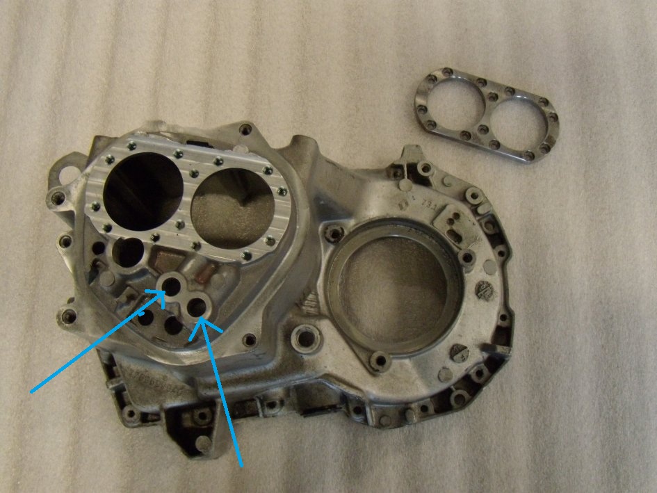

Alors en faite la précaution à prendre se situe seulement au moment ou tu vas enlevé ton carter de boite je t'ai mis ci dessous une photo du carter de boite en te désignant d'une flèche l'emplacement des 2 axes de fourchettes de synchro celle ci sont maintenue en place par un verrouillage.
Toute la difficulté réside dans le fait que si les 2 verrouillages sorte de leurs logements tu ne pourras ni les remettre en place et donc de ce fait tu ne pourras plus remonter le carter donc la solution est de soit récupérer 2 axes sur une boite du même type ou faire fabriquer 2 axes de même diamètre que tu posera et que tu fera glisser en lieu et place des axes d'origine au fur et à mesure que tu ouvrira le carter de boite.
